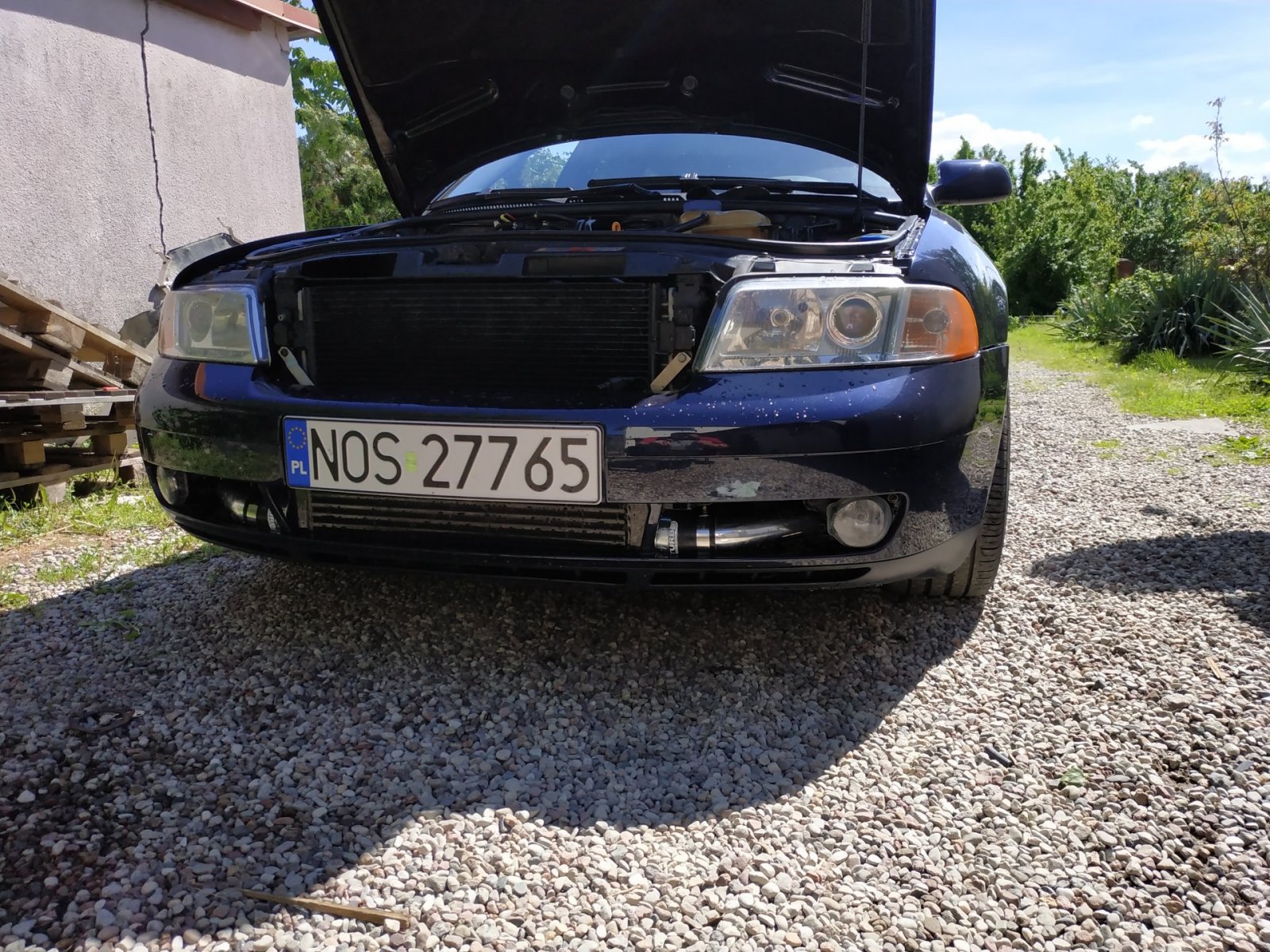

Randor Opublikowano 29 Maja 2019 Autor Opublikowano 29 Maja 2019 (edytowane) W końcu zawitał zderzak. Było więcej rezania niż się spodziewałem. Żałuję że nie obróciłem silikonów napisami do tyłu ale przyjdą kratki i powinno być ok. Panowie ile dmuchać powietrza w 225/40 r18? Mam teraz 2,4 przód i tył. Nie za mało? Mam gdzieś komfort. Aby opony równo schodziły. Edytowane 29 Maja 2019 przez Randor
radi88PL Opublikowano 29 Maja 2019 Opublikowano 29 Maja 2019 Wejdą wszystkie kratki łącznie ze środkową ? Co musiałeś wyrezać aby zderzak wszedł bez problemów, wystarczy podciąć to aluminiowe wzmocnienie w zderzaku ?
