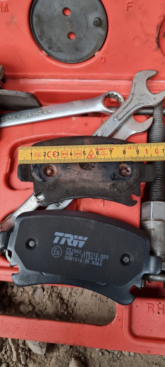

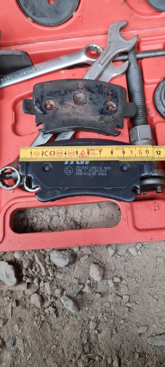

Podpowie mi ktoś jakie mogę mieć klocki hamulcowe z tyłu b7?
Mam swap 288mm i kupiłem klocki od 3.0tdi ale są o 1cm za długie.
Od czego mogę dobrać???
FDB1636

To co kupiłeś w oznaczeniu Ferodo FDB1655
Do S4

W sklepie mówili, że do 3.0 tdi..

Niestety katalogi TecDoc’owe maja masę błędów. W większości w sklepach sprzedawcy tylko nimi się posługują. Stad takie akcje.
