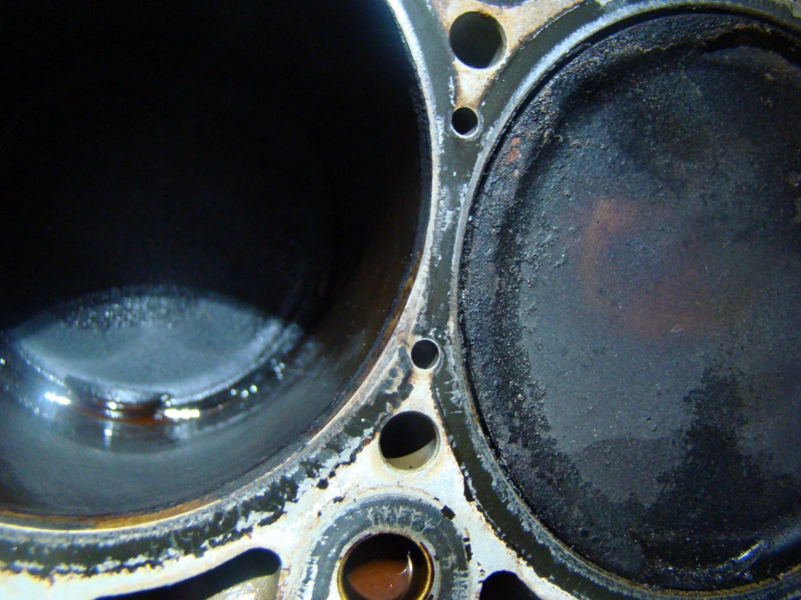

pila24 Opublikowano 3 Kwietnia 2020 Opublikowano 3 Kwietnia 2020 2 godziny temu, kriistoff napisał: Jak ma poprawione chłodzeniejakas dodatkowa pompa obiegowa czy jak.Nie ma tych silników na alledrogo i olx, tylko asn. Chodzi o kanały wodne w bloku,bbj występował głównie w a6 c5 i c6 (c6 na rynek rosji)
Robero321 Opublikowano 3 Kwietnia 2020 Opublikowano 3 Kwietnia 2020 53 minuty temu, kriistoff napisał: A po tulejowaniu co ma pęknąc skoro tuleje żeliwne?. Same tuleje Ci nie pękną ale zrobienie ich i spasowanie żeby wszystko było w płaszczyznach to sztuka..(na zewnętrznym obwodzie nie są okrągłe i praktycznie się stykają ze sobą)
Robero321 Opublikowano 3 Kwietnia 2020 Opublikowano 3 Kwietnia 2020 (edytowane) Poniżej masz foty z BBJ z netu Może komuś uda się wyłapać różnice choć foty średnie Edytowane 3 Kwietnia 2020 przez Robero321
