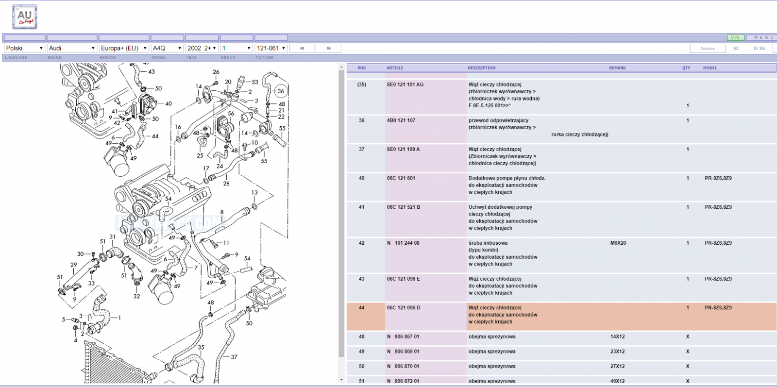

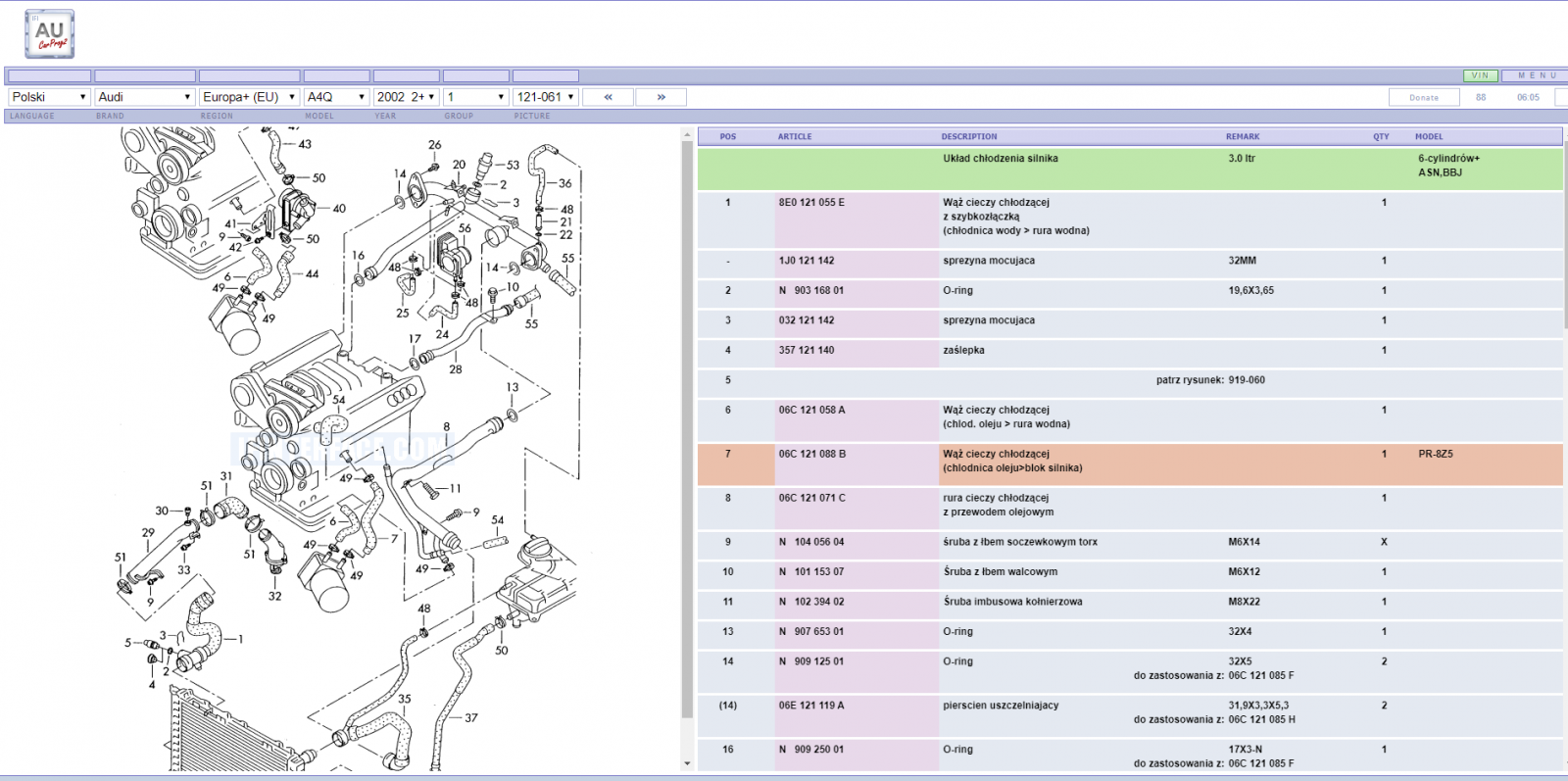

Trochę zagmatwany ten schemat.. ale wiadomo już, że potrzeba trochę więcej jak samą chłodnicę, bo sam filtr oleju jest chyba inny, lub jego obudowa..
Te zmiany w wężach to tylko na potrzeby dodatkowej elektrycznej pompy wody, którą nota bene aktywuje się w sterowniku silnika odpowiednim loginem, tak jak tempomat.
A mocniejszy sterownik wentylatorów to wg. mnie nie wymaga większej rzeźby w instalacji (może tylko mocniejszego bezpiecznika), ani przekodowania ECU.
