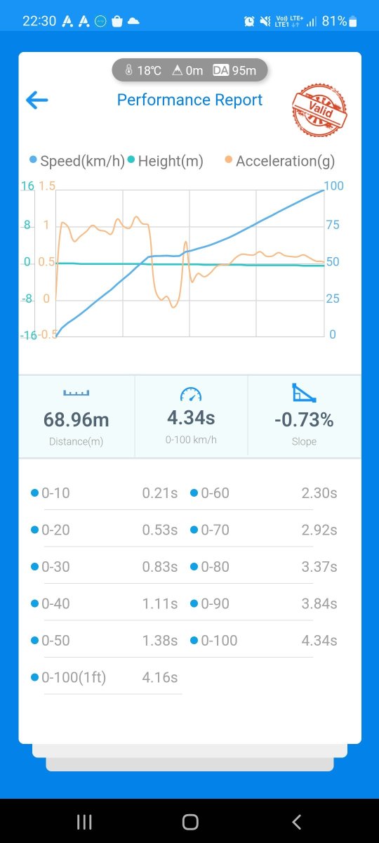

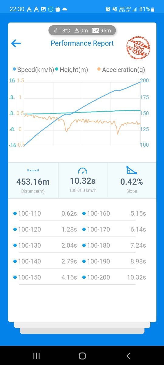

kakamber1 Opublikowano 11 Czerwca 2022 Autor Opublikowano 11 Czerwca 2022 (edytowane) Logi. Grupy 115, 118: http://vaglogi.pl/log-115_118_01xLc.html Grupy 002, 032, 033: http://vaglogi.pl/log-002_033_032_gJ5uJ.html Grupy 003, 020: http://vaglogi.pl/log-003_020_fs4C13f.html A tak przyspiesza. Edytowane 11 Czerwca 2022 przez kakamber1

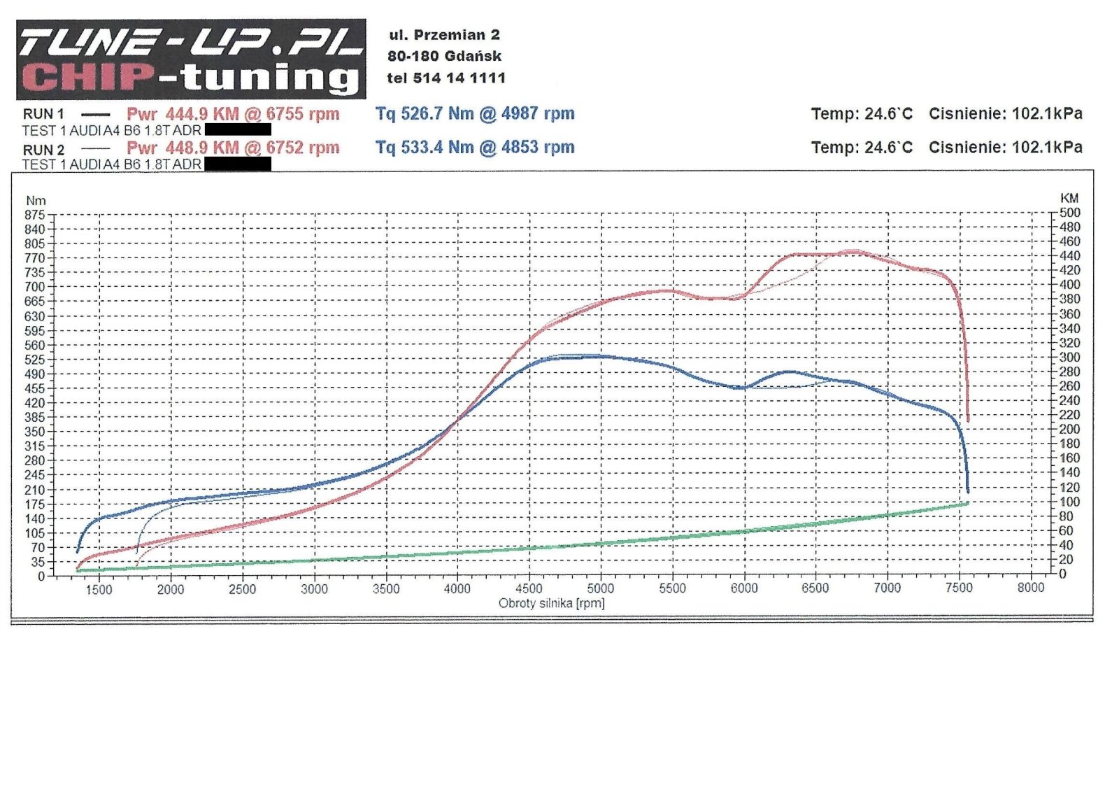

morelo Opublikowano 14 Czerwca 2022 Opublikowano 14 Czerwca 2022 Byłeś już hamować na tym 1.5? ile chcesz ogólnie wycisnąć z tego ?
kakamber1 Opublikowano 14 Czerwca 2022 Autor Opublikowano 14 Czerwca 2022 Byłem Proszę nie przejmować się dołkiem, auto ciągle jest w trakcie strojenia. Interesowało mnie tylko czy jest sens go kręcić tak wysoko i już wiem że nie. Mam takie marzenie żeby była 6 z przodu?
morelo Opublikowano 14 Czerwca 2022 Opublikowano 14 Czerwca 2022 (edytowane) Coś mi się nie chce wierzyć że tu jest 1.5 bara doładowania i 444km masz jakiś wskaźnik wewnątrz? paliwo 98 czy 100? hm ze zmienna fazą turbo by wstało z 200rpm wczesniej. Edytowane 14 Czerwca 2022 przez morelo
kakamber1 Opublikowano 14 Czerwca 2022 Autor Opublikowano 14 Czerwca 2022 (edytowane) Mam wskaźnik i pokazuje niecałe 1,5 bara. Paliwo 98. Naciągnąłem sztange w turbo i teraz wstaje 200 obrotów szybciej? 448,9 konia A tu log z dziś tylko tu już z podciągnętą sztangą przeładowuje momentami. http://vaglogi.pl/log-115_118_TvhRdb.html Czemu nie wierzysz w 1,5 bara? Za dużo mocy czy co? Edytowane 14 Czerwca 2022 przez kakamber1
hopek03 Opublikowano 14 Czerwca 2022 Opublikowano 14 Czerwca 2022 duże turbo robi robotę 1.5 bara 450 km na tym turbo to normalna sprawa przypomnij ma EFR jakieś duże
kakamber1 Opublikowano 14 Czerwca 2022 Autor Opublikowano 14 Czerwca 2022 (edytowane) EFR 7670 - tytanowy wirnik, ceramiczne łożyska kulkowe, wydajność do 650 koni. Głowica i wałki ADR po portingu, kolektor ssacy z szerokim kanałem. No i pojemność około 2.1 robi różnicę. Hopek03 a ty ile u siebie dmuhasz? Edytowane 14 Czerwca 2022 przez kakamber1
morelo Opublikowano 14 Czerwca 2022 Opublikowano 14 Czerwca 2022 (edytowane) A tera doczytałem cały temat 2.1 l i porting no to może być wynik bdb, ja na 2.0 głowica seria tylko wałki adr J i k04-064 hybryda IHI i paliwo 100 i 1.9 bara to mam 400Km Edytowane 31 Lipca przez morelo
kakamber1 Opublikowano 15 Czerwca 2022 Autor Opublikowano 15 Czerwca 2022 Czyli jednak głowica z szerokim kanałem wymiata?
hopek03 Opublikowano 16 Czerwca 2022 Opublikowano 16 Czerwca 2022 (edytowane) na szerokim kanale jest mniejszy niut w niższych partiach obrotów no i wielkość turbo też robi robotę , ale coś za coś to co u ciebie przy 4000 rpm to u mnie jurz przy 3000 rpm Edytowane 16 Czerwca 2022 przez hopek03
morelo Opublikowano 17 Czerwca 2022 Opublikowano 17 Czerwca 2022 W dniu 15.06.2022 o 22:12, Dev napisał: zawsze Do 400km nie ma sensu szerokiego bo tylko pogarsza, przy grubych 400+ 500, 600 i big turbo to ja najbardziej. Jak Adam miał strokera 2.0 tak jak ja teraz tylko miał jeszcze zmienną fazę a ja mam wywalone, to u niego Turbo identyczne wstało 200 obrotów szybciej, jak byłem na hamowni jeszcze na silniku 1.8 na Stage 2 plus to robiliśmy pomiary z odpięta wtyczką i podpiętą. To kiedy zmienna faza działa to z dołu jest troszkę lepiej ale później góry brakuje tak wychodziło na wykresach jeśli było odpięta wtyczka to znowu było gorzej ale u góry lepiej.
