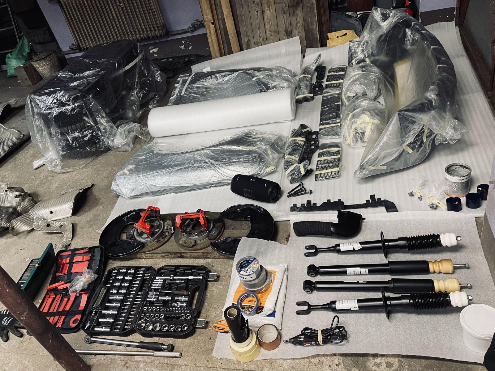

  14. Złożenie całości na nowych amortyzatorach.

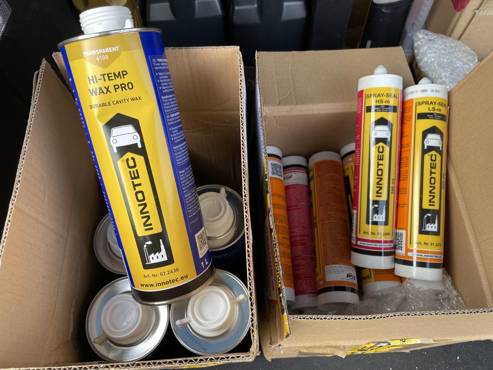

Środki, które wybrano do wykonania konserwacji:
  • Piasek kwarcowy 0,1 - 0,4 mm (100kg - 100zł).
  • Neutralizator rdzy FORCH L237 korroplex (1l - 85zł).
  • Farba podkładowa BARIL 816 Steelkote IM Mastic Miox (20l - 850zł, niestety farb przemysłowych w mniejszych ilościach dostać nie można, ale chętnie odsprzedam każdą ilość).

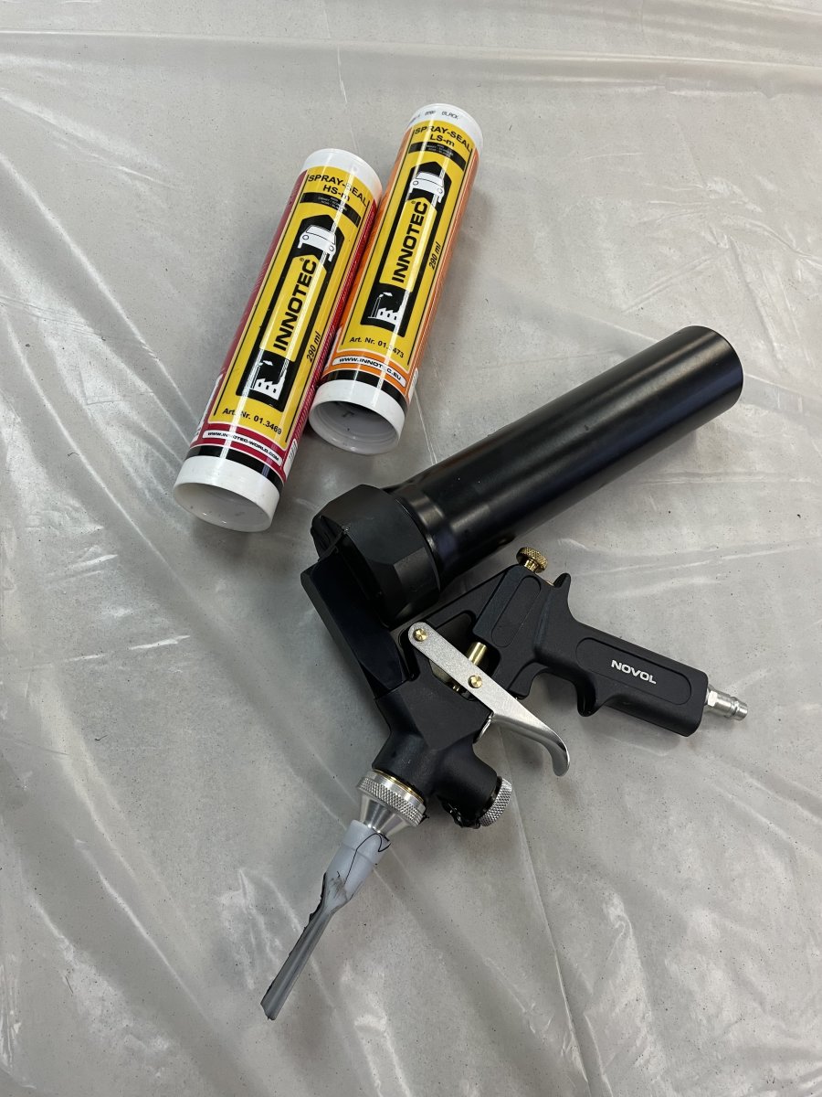

  • Masa uszczelniająca Innotec Spray-Seal (15szt - 850zł, duża ilość ze względu na chęć "zaklejenia" tylnych nadkoli w całości z uwagi na izolację materiałowego, wiecznie mokrego nadkola względem blachy).
  • Preparat konserwujący przestrzenie zamknięte Innotec Hi-Temp Wax Pro (5szt - 580zł).

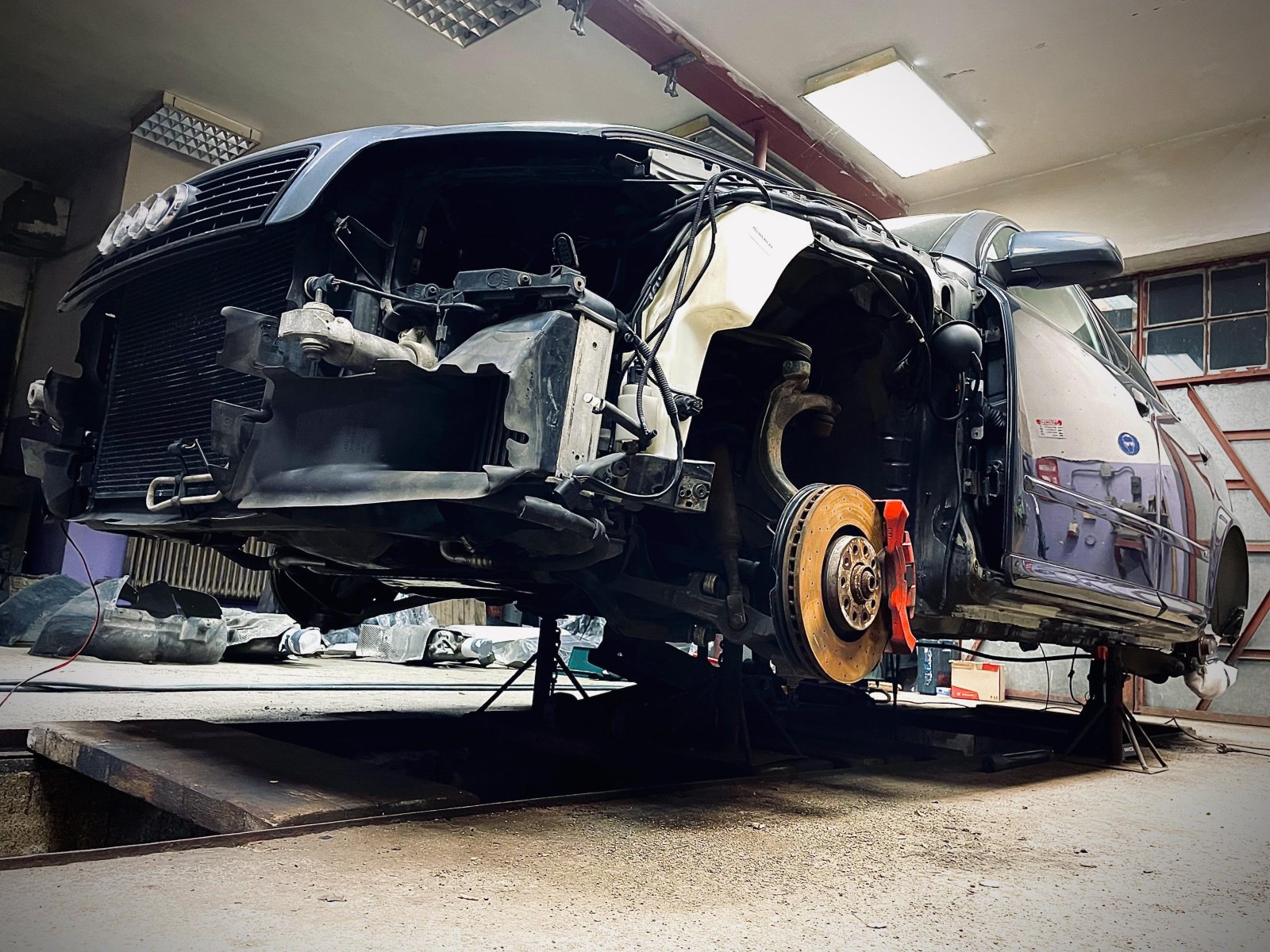

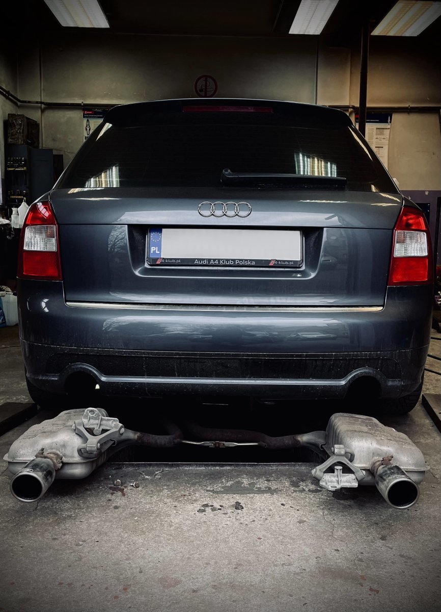

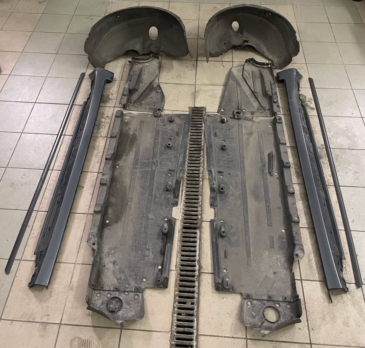

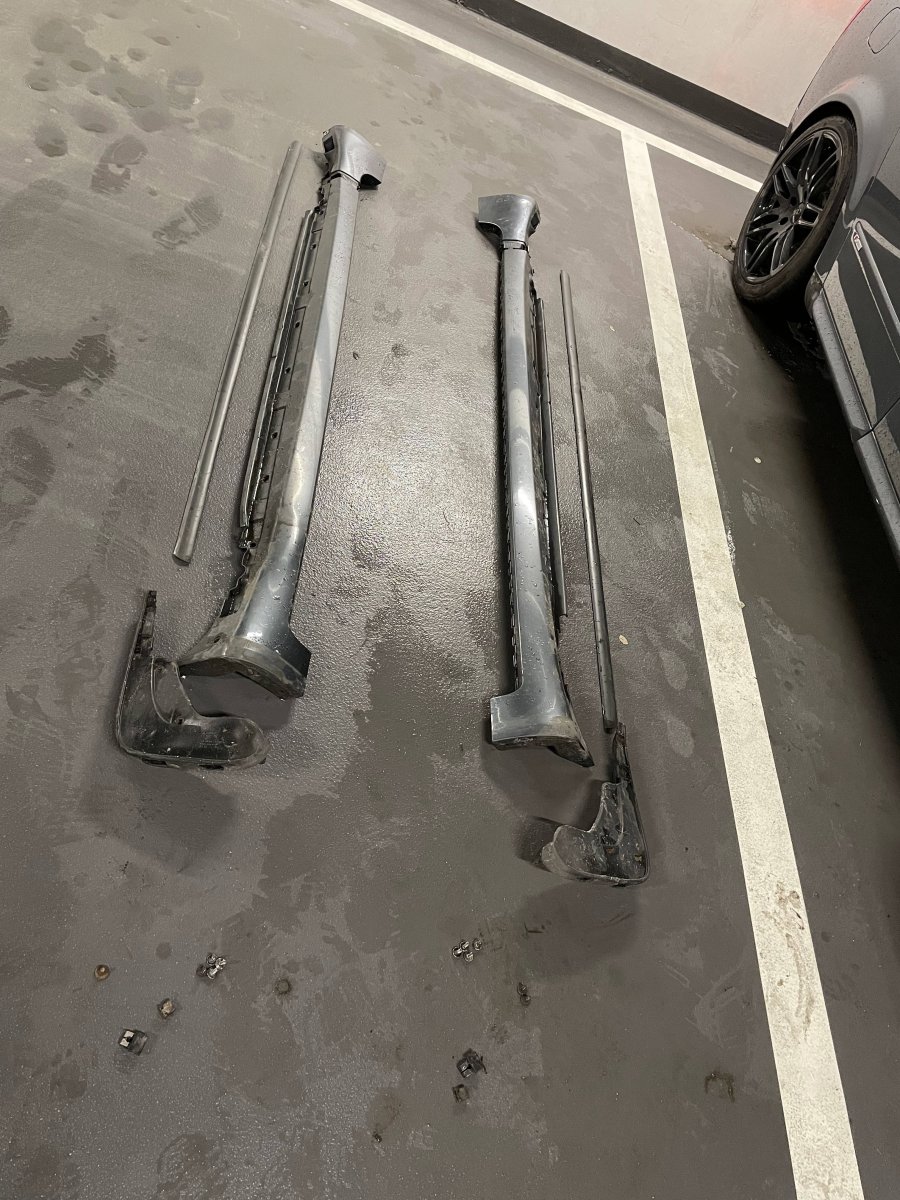

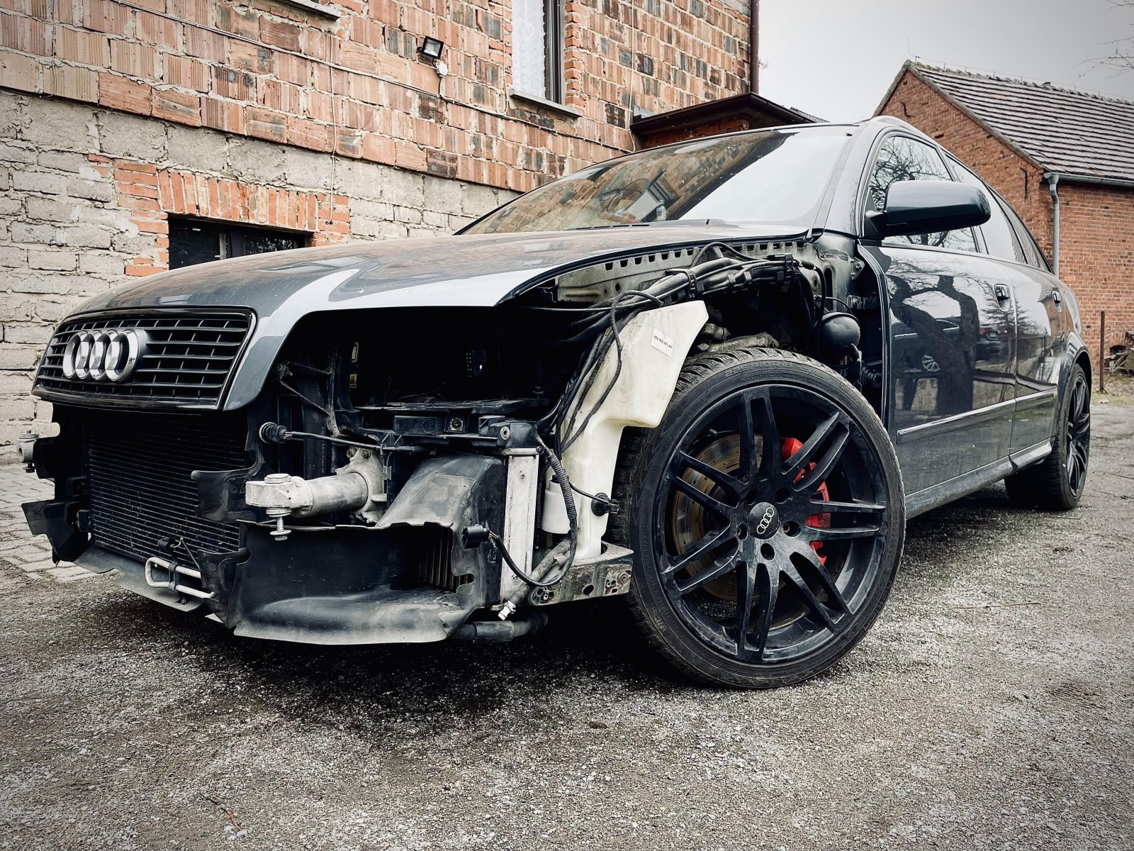

Pierwszy mój krok to demontaż widocznych osłon i wizyta u blacharza celem naprawy pogiętych progów po działaniach ukochanych wulkanizatorów. Same osłony również do naprawy - miejscami zostały wgniecione. Opalarka daje radę.
Następny do wylotu - wydech. Pozytywnie zaskoczył mnie jego stan. Ciekawie brzmi ten silnik bez tłumików. Szkoda, że dziś budowa wydechu z nierdzewki to tak droga inwestycja.

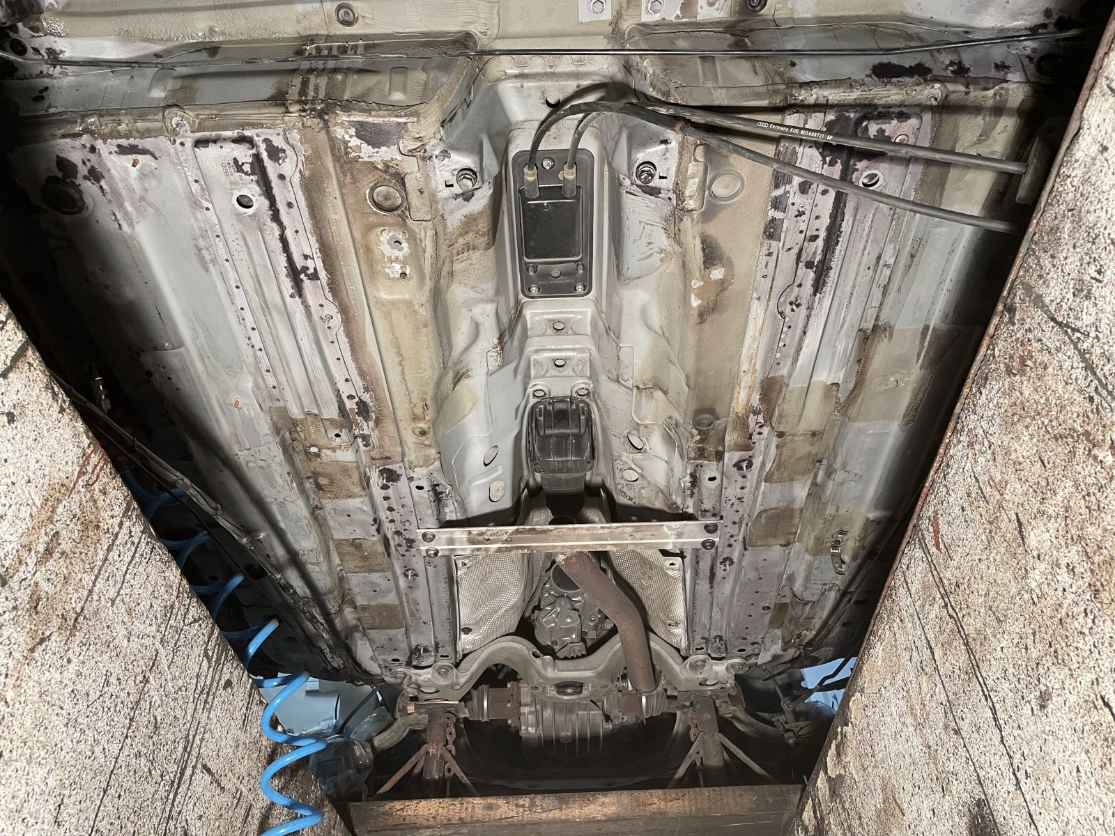

Po demontażu wydechu, zyskuje się dostęp do wszelkich osłon zarówno plastikowych, jak i aluminiowych. Plastiki miejscami połamane (do spawania), aluminium w miejscach przykręcenia utlenione (rozwiązaniem duże, blaszane podkładki i plastikowe nakrętki).

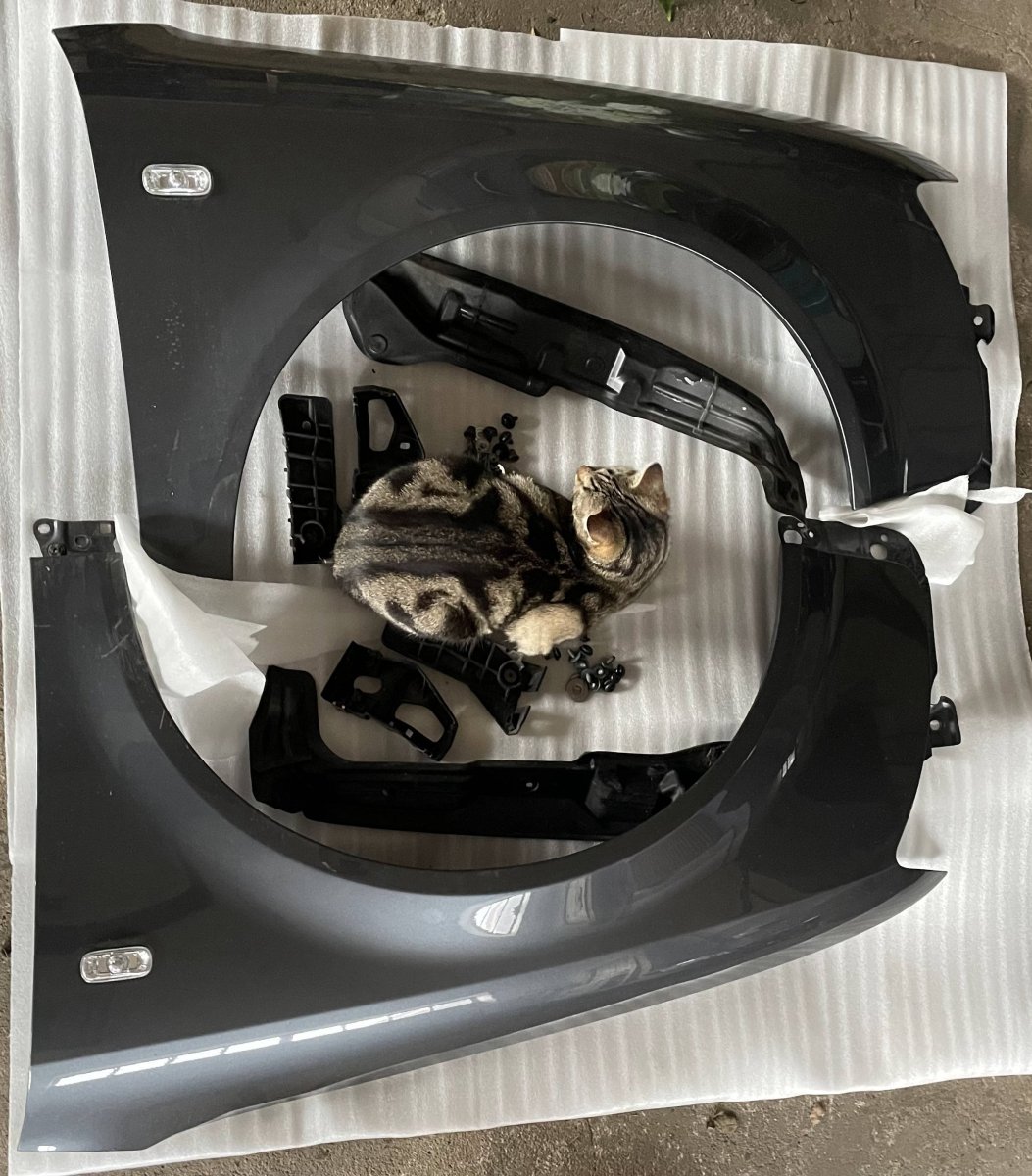

Kolejno demontaż przednich błotników. Skoro i tak wymieniane są amortyzatory, szkoda nie skorzystać z okazji i nie ogarnąć fartuchów. Zwrotnice do wyciągnięcia.
18 lat stania na kołach - pora odpocząć:

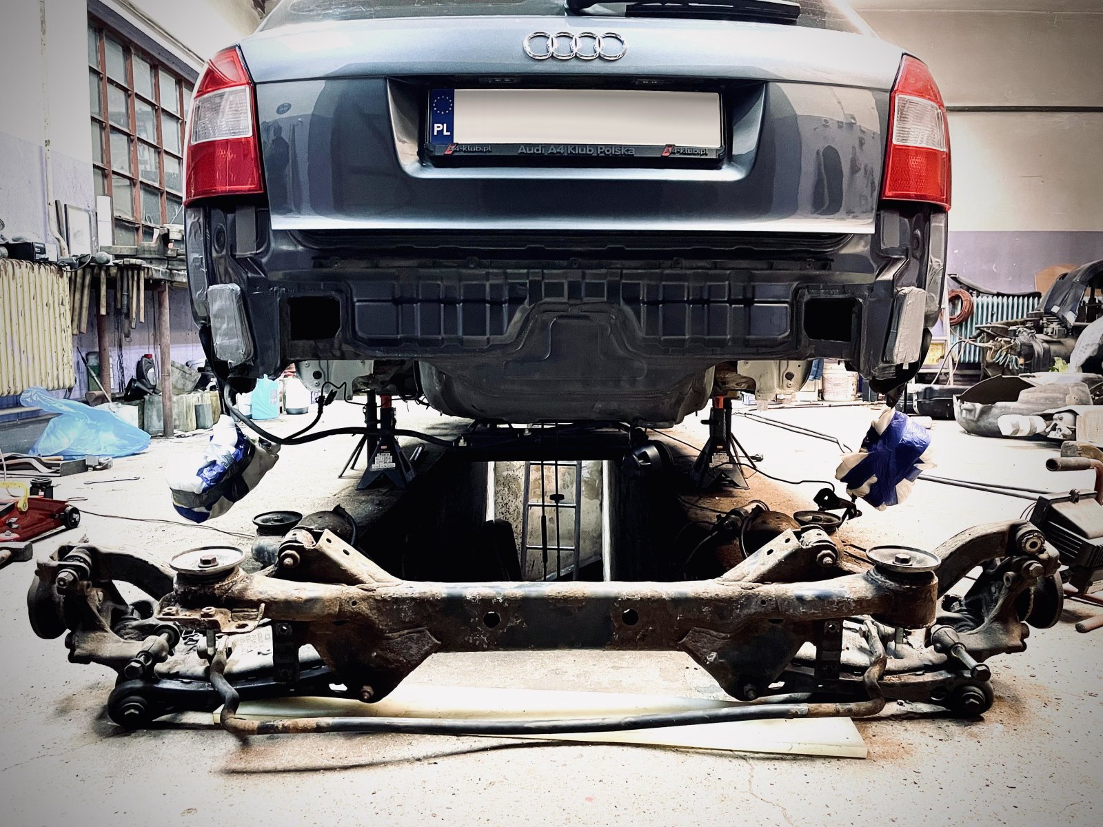

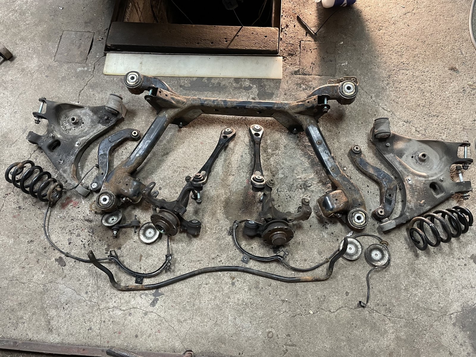

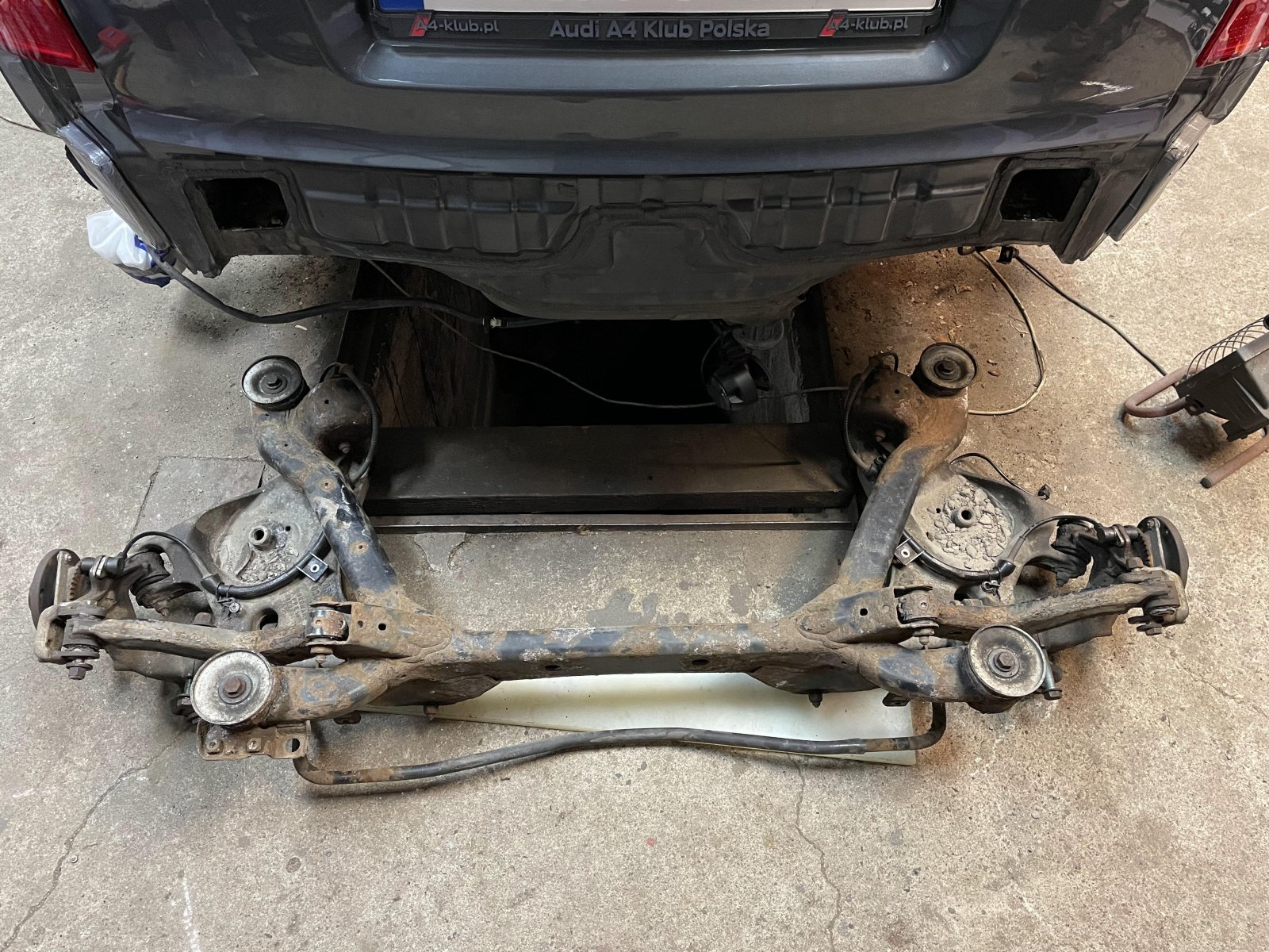

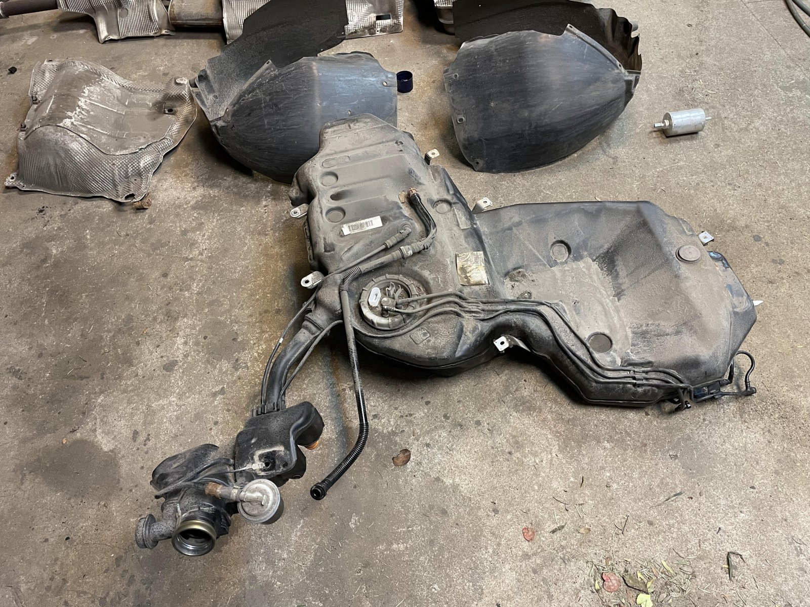

Najbardziej wredna i niewdzięczna rozbiórka - zawias ze zbiornikiem paliwa. Wszystko ładnie się odkręciło, jestem w ciężkim szoku.

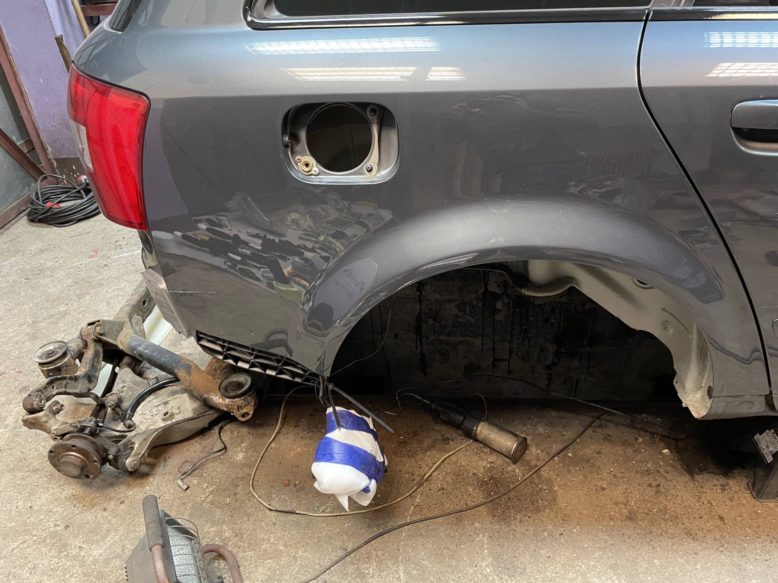

Tuleje wahaczy do wymiany, całość do piaskowania, ale wciąż zastanawiam się jeszcze nad metodą malowania - proszek czy natrysk? Główne tuleje wyglądają dobrze, szkoda byłoby je wymieniać tylko przez wzgląd na piec.

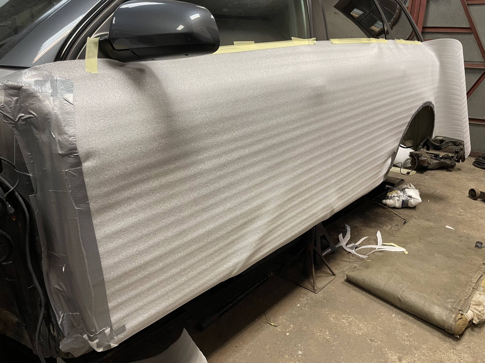

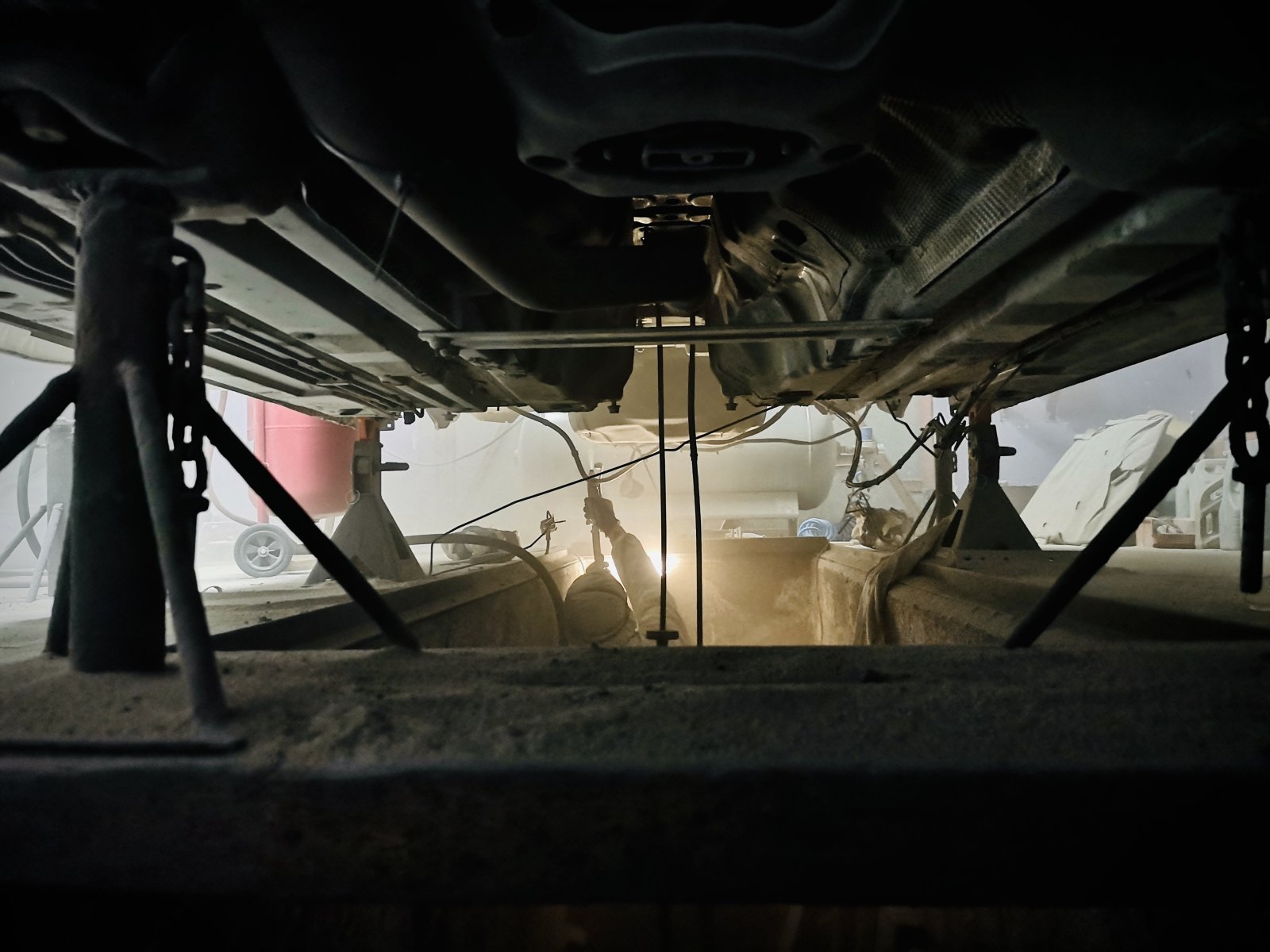

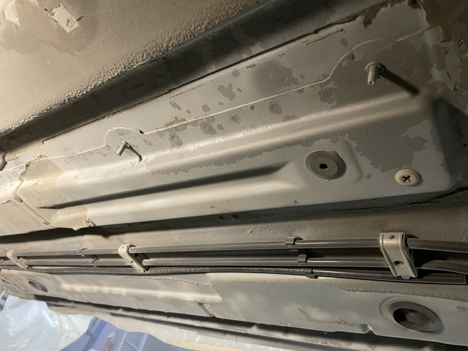

Po demontażu samochód do zabezpieczenia dla własnego komfortu psychicznego. Całe nadwozie finalnie zostanie pokryte dodatkowo grubą folią, zabezpieczając lakier przed farbą podkładową.
Chwila kręcenia i pacjent gotów do rozpoczęcia obróbki. Pracy jest ogrom. Dotyczy to zarówno rozbierania samochodu jak i przygotowywania na bieżąco zdemontowanych elementów (czyszczenie, wymiana, naprawa). Proces piaskowania również niszczący psychikę, ale za to malowanie już niczym nagroda.
Na chwilę obecną podłoga oczekuje na piaskowanie. Następny post będzie już z finałem :cwaniak:

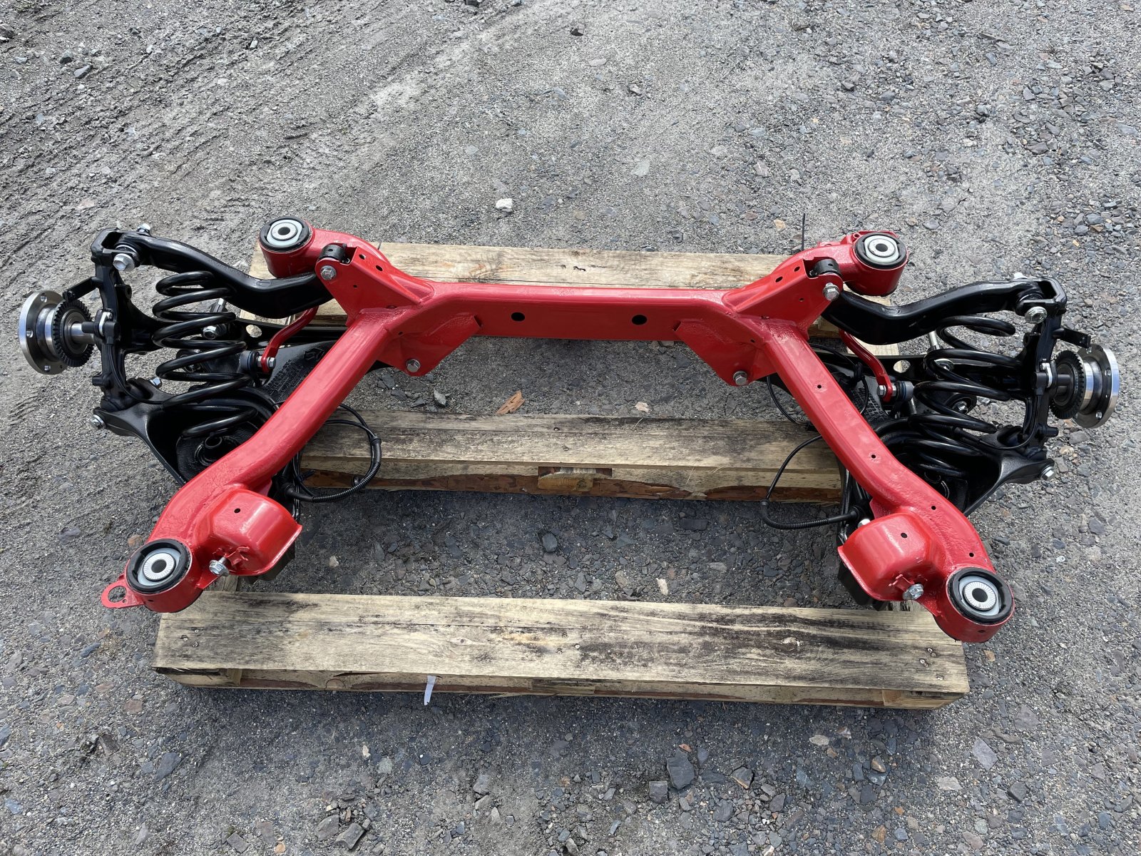

Później jeszcze przy dokladaniu quattro tylny cały zawias poszedł do odświeżenia, piaskowanie, malowanie, nowe tuleje itp. spod mam teraz w lepszym stanie niż góra:lol:

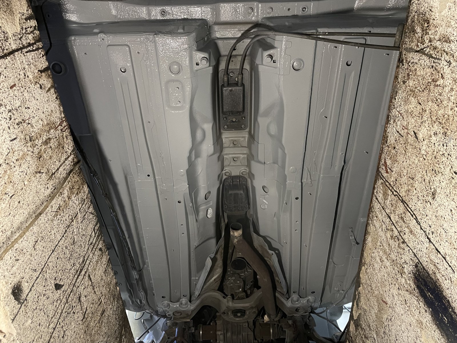

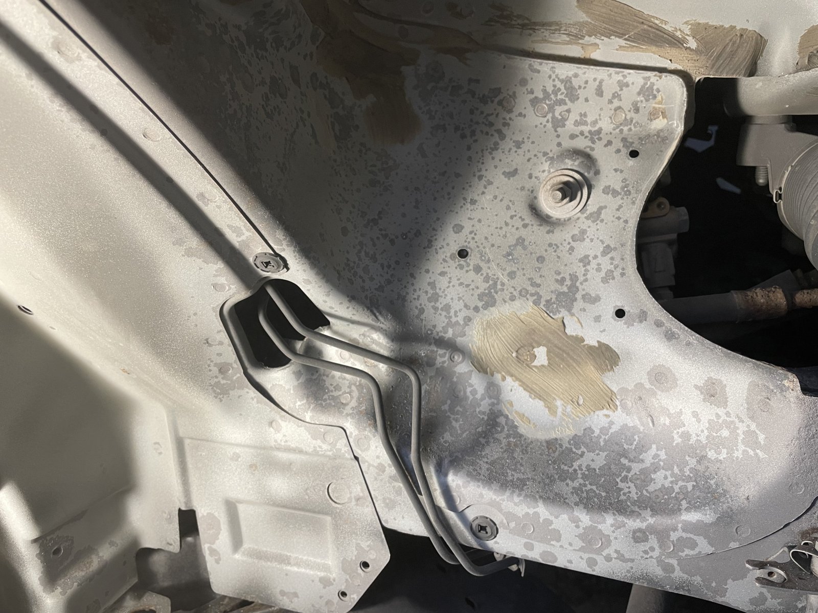

Podwozie i wnęki kół zostały porządnie wypiaskowane (oczywiście tam, gdzie uważałem to za niezbędne):
Starałem się zostawić jak najwięcej oryginalnych mas uszczelniających. Po piaskowaniu na gołą blachę wpadł neutralizator rdzy. Może nie pomoże, ale nie zaszkodzi.
Kolejny etap to podkładowanie. Doceniłem tu sobie bardzo farbę przemysłową i nakładanie jej z pompy. Cudownie się to nakładało:

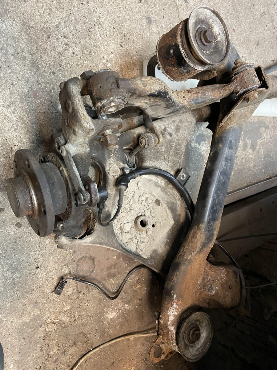

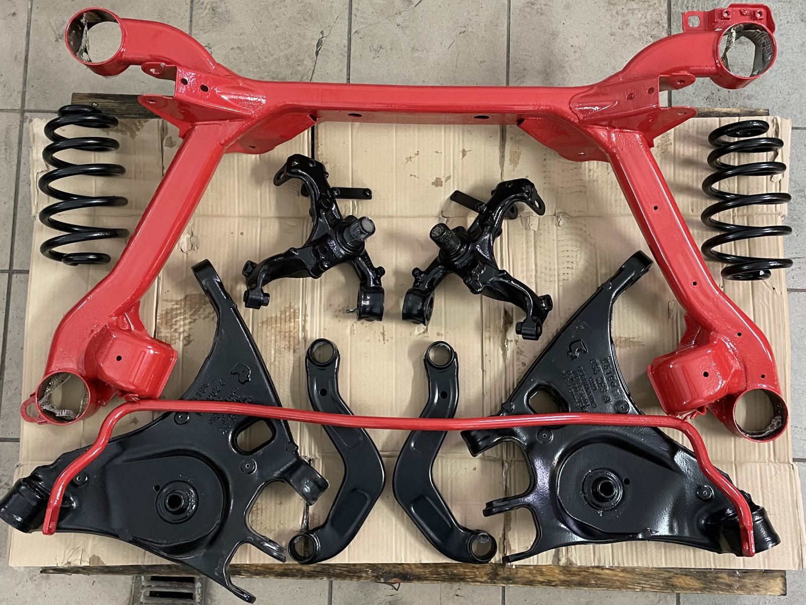

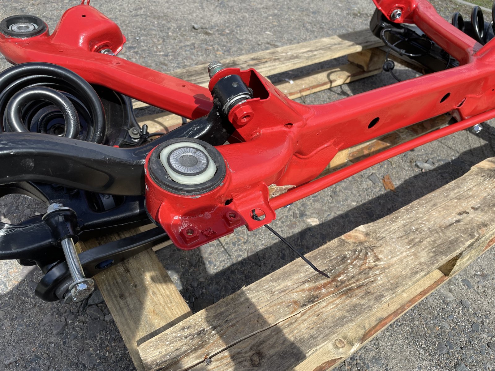

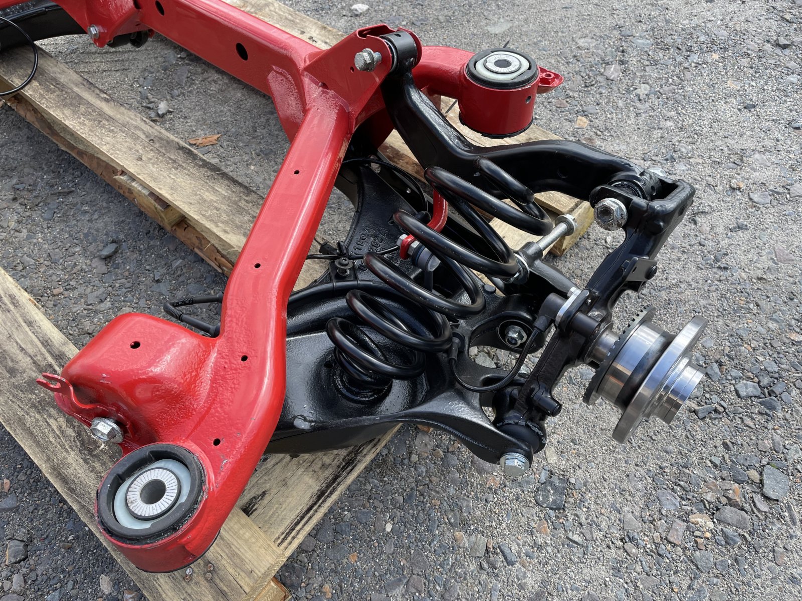

Nałożone zostały 2 warstwy podkładu. W między czasie ogarnąłem cały tylny zawias. Miało być po kosztach i to co trzeba, ale wyszło jak zawsze:

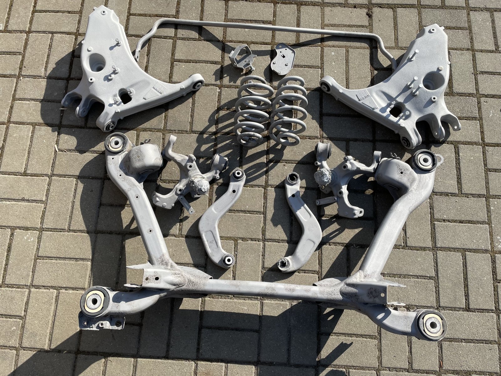

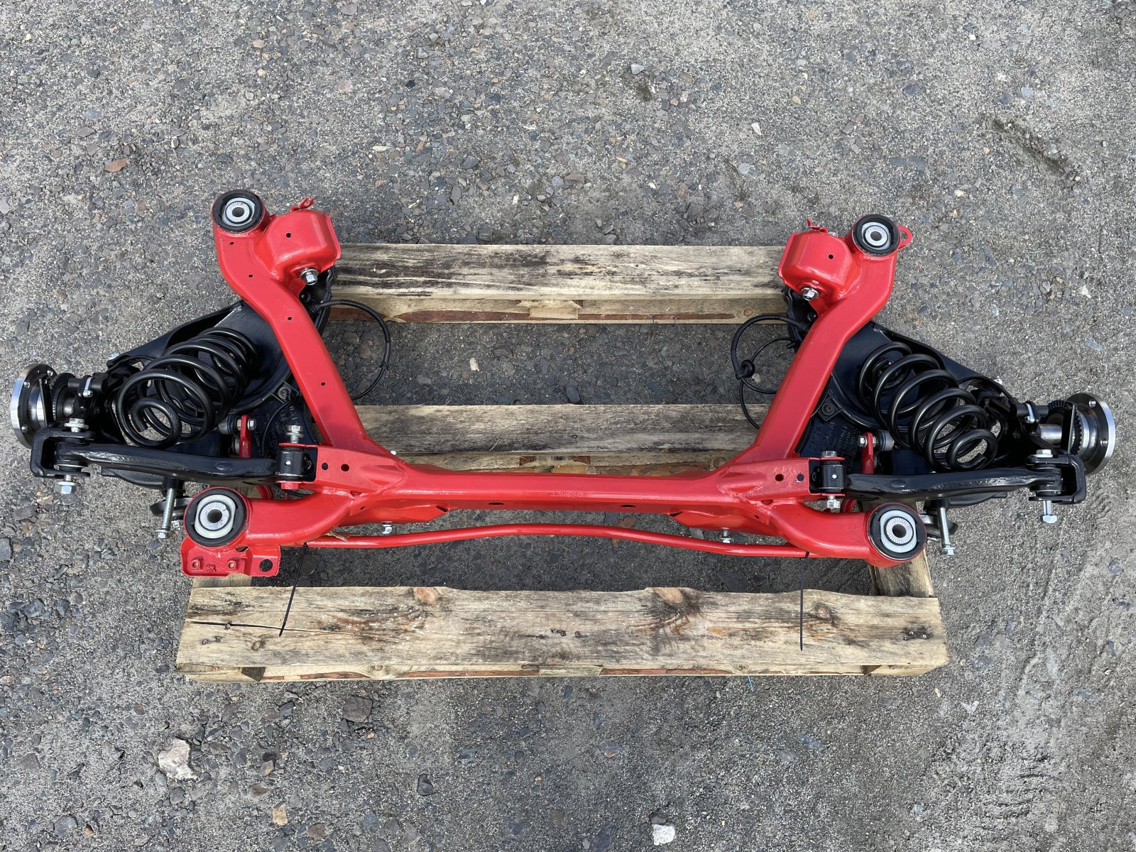

Rozbiórka na części pierwsze:
Piaskowanie:

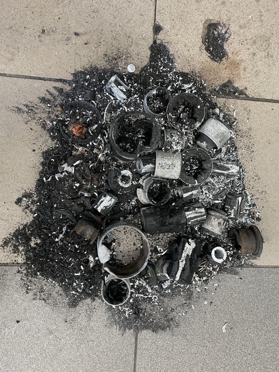

Wyprasowywanie i wycinanie wszystkich tulei:
Malowanie proszkowe:
Drobne wydatki:
Składanie:
Do pełni szczęścia wpadną jeszcze nowe amortyzatory.

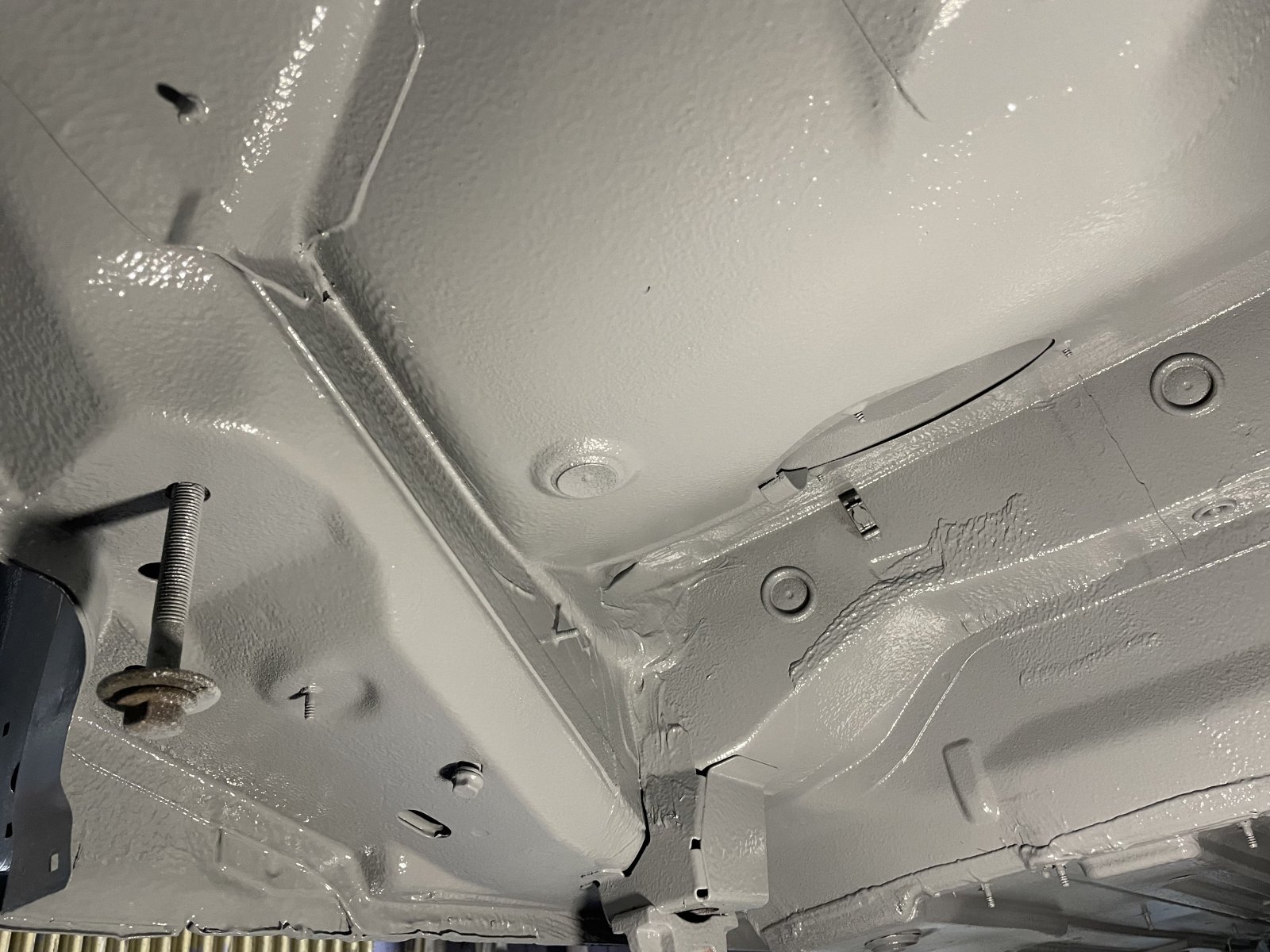

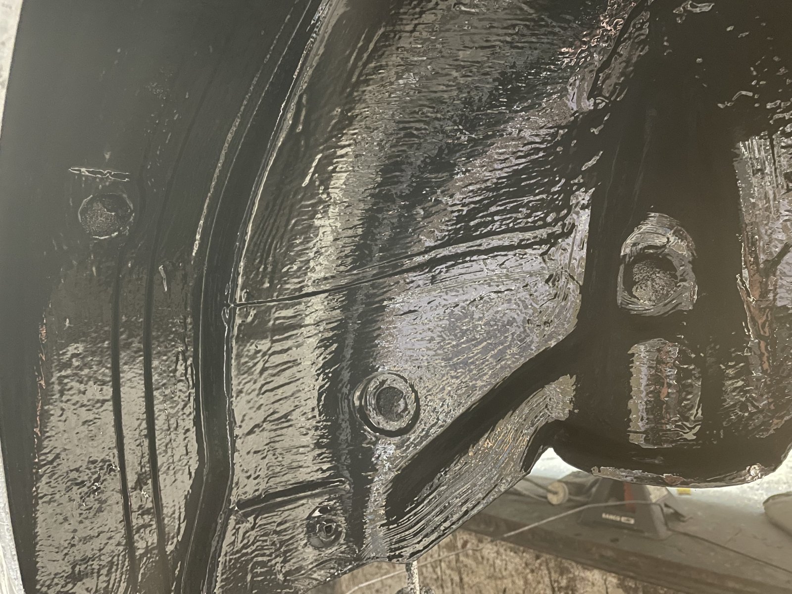

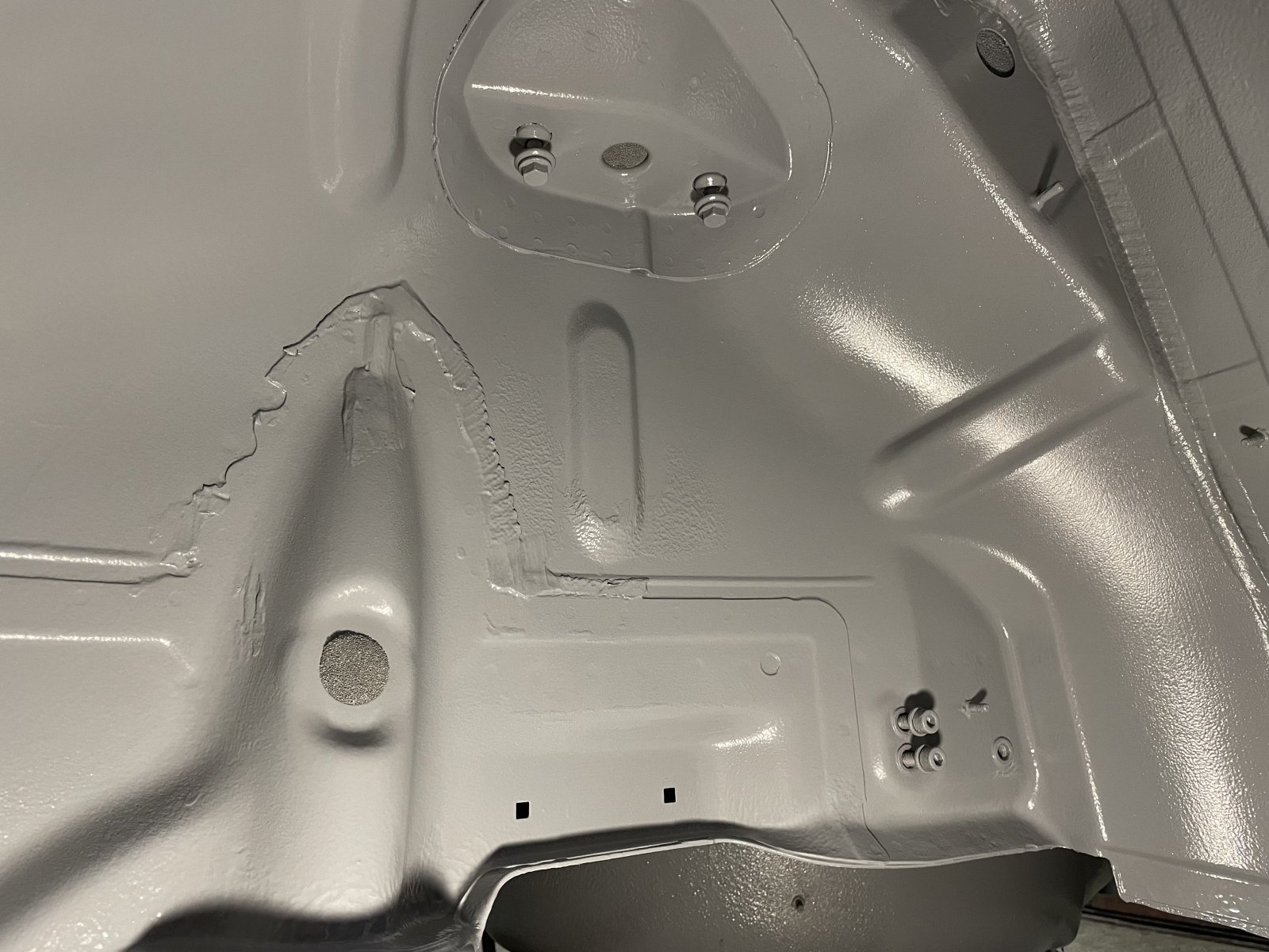

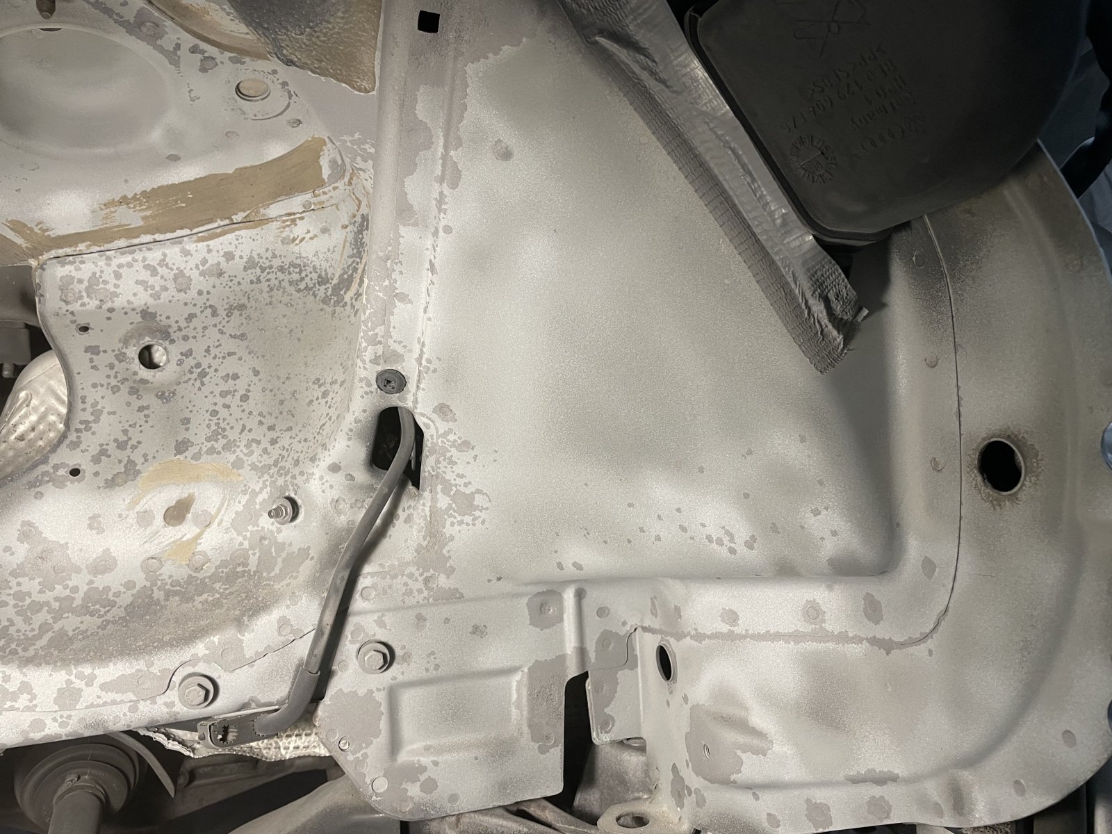

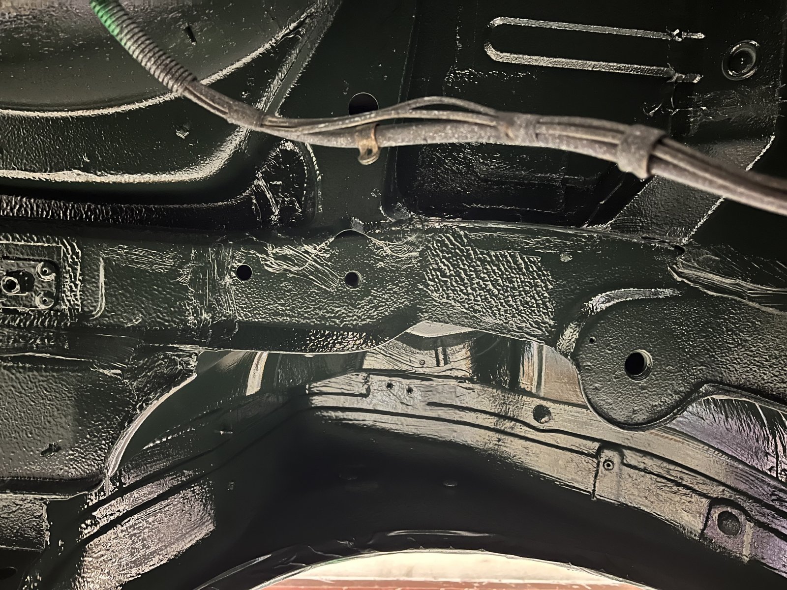

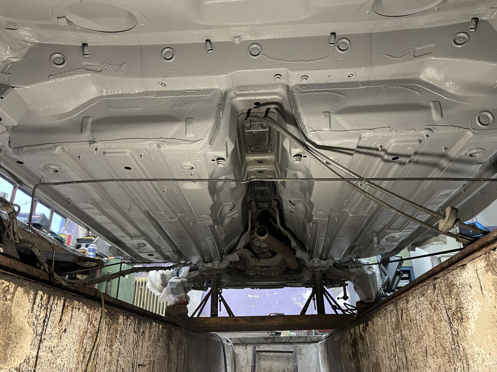

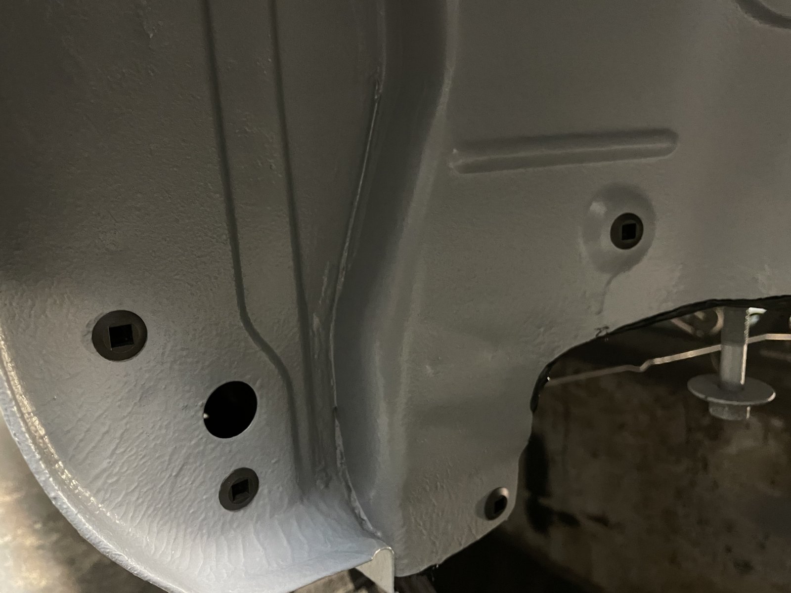

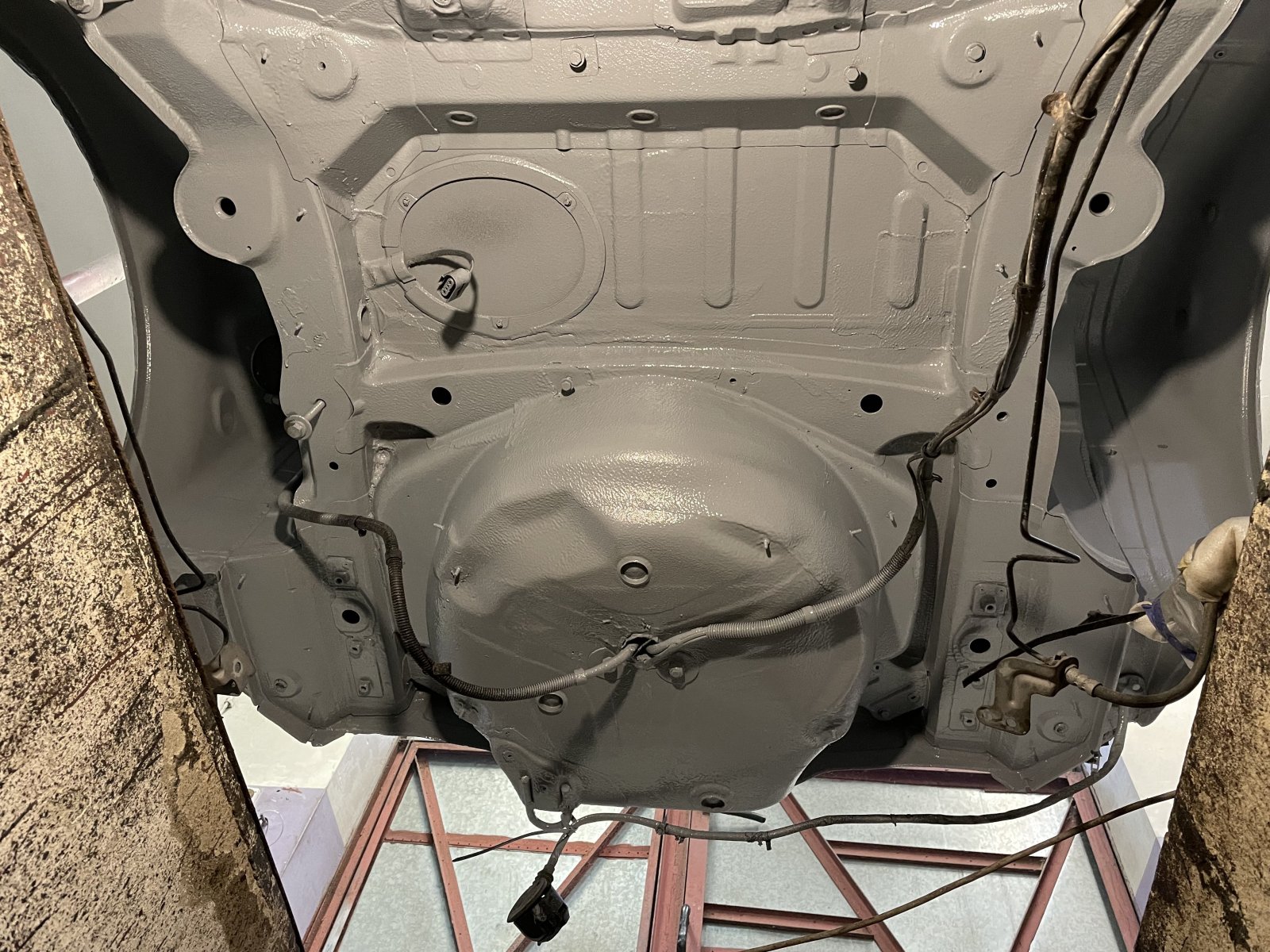

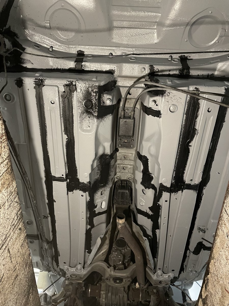

Wróćmy do budy. Po przeschnięciu podkładu przyszła pora na masy uszczelniające:
Z uwagi na beznadziejne nadkola tylne (szmaciane, wiecznie mokre) zdecydowałem się przeciągnąć masą całe tylne wnęki kół.

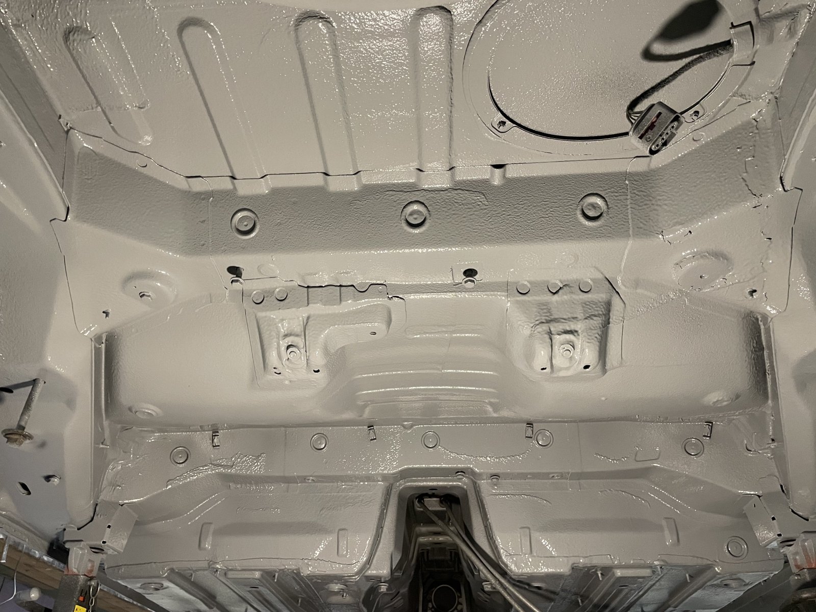

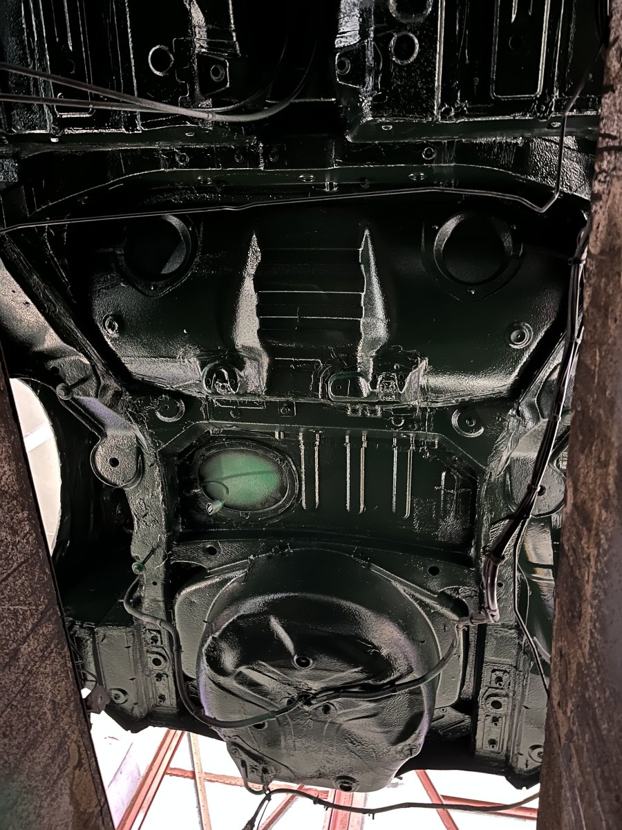

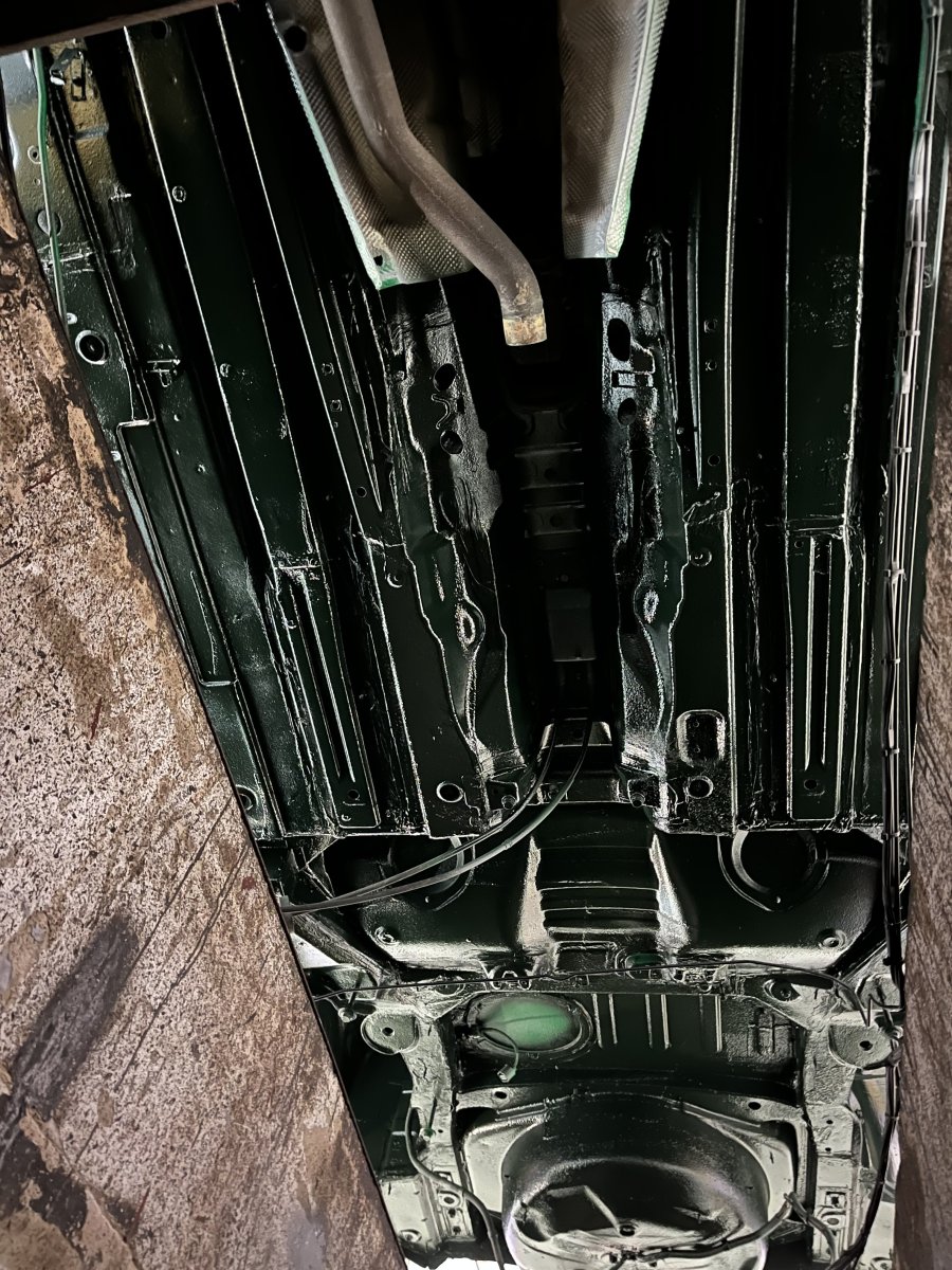

Żeby spód nie był taki łaciaty, całość pokryłem farbą poliuretanową:
Czeka mnie teraz proces złożenia wszystkiego do kupy i konserwacja profili zamkniętych. Koszt okrutny, czas pracy nieludzki :facepalm:

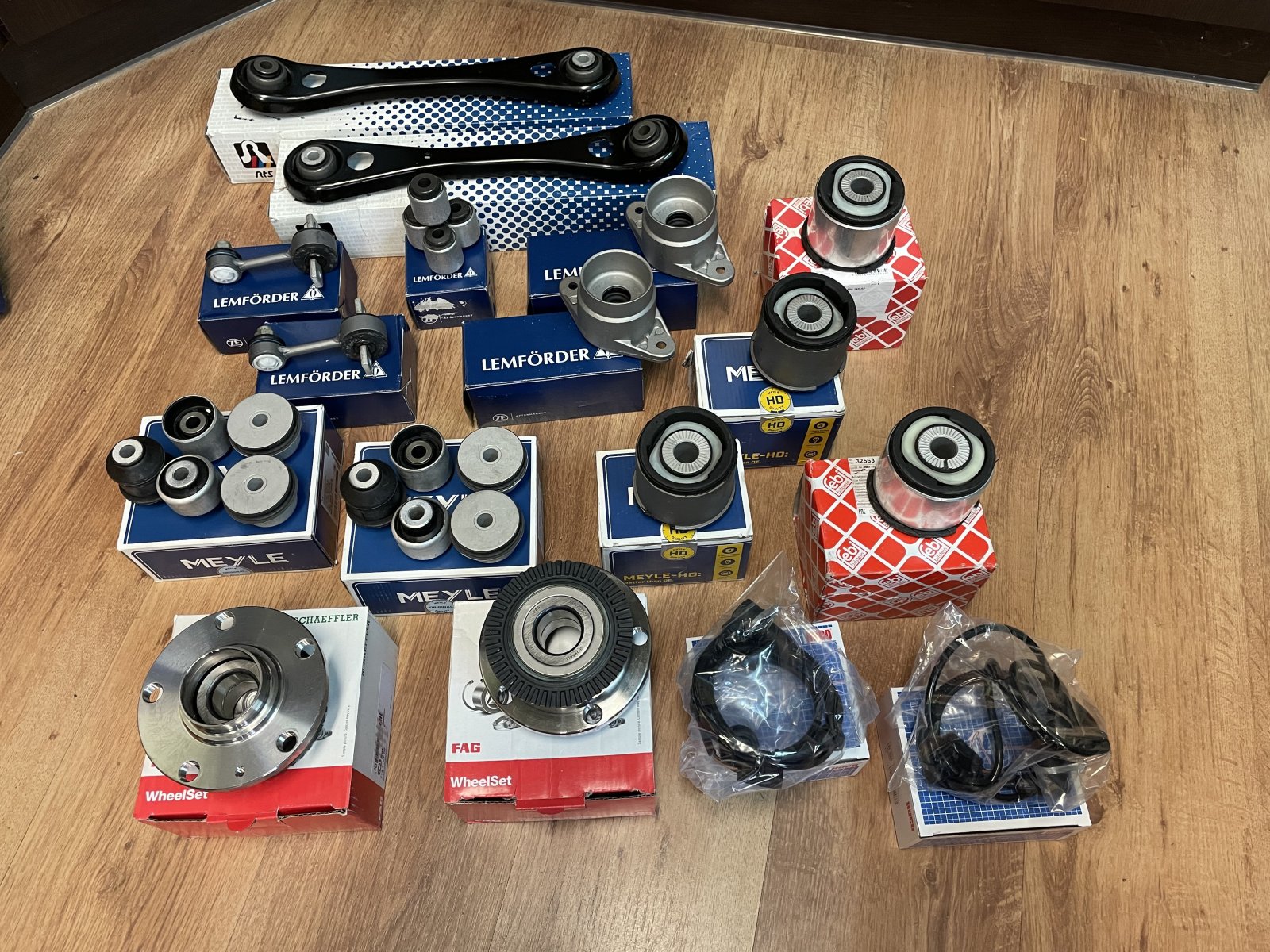

- Amortyzatory, osłony i odboje 1200zł
- Tuleje ramy 300zł
- Tuleje i 2 wahacze 710zł
- Łączniki stabilizatora 200zł
- Piasty z łożyskami 510zł
- Czujniki ABS 160zł
- Górne mocowania tylnych amortyzatorów 140zł
