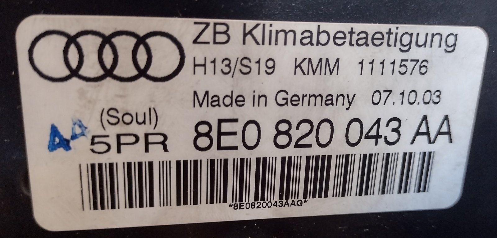

maniekaudia4 Opublikowano 5 Czerwca 2021 Autor Opublikowano 5 Czerwca 2021 Wentylator załącza się w testach. Na krótko na warsztacie jak podłączyli zawór n280 klima ruszyła razem z wentylatorem. Econ się wyłącza normalnie. Ten bezpiecznik sprawdzę wieczorem jak wrócę do domu. Wrócę do domu To wyśle wartości z grupy 002 Klimatronika podmieniałem bez efektu. Wcześniej na starej sprężarce klima działa tylko na wyższych obrotach aż całkiem przestała. Dzięki za zainteresowanie tematem
Langista Opublikowano 5 Czerwca 2021 Opublikowano 5 Czerwca 2021 Dla pewności, jaki klimatronik masz teraz? Ten co siedział od fabryki w aucie, czy inny? Jak inny, to czy jest on odpowiednio zakodowany? 1
maniekaudia4 Opublikowano 5 Czerwca 2021 Autor Opublikowano 5 Czerwca 2021 I tu jest problem bo klimatronik jest od Anglika bo moje auto to Anglik po przekładce, ale kupowałem po numerach. Mam odłączony jeden silniczek od obiegu wewnętrznego. Bo jak jest podłączony to wariuje z nawiewami. Jak wyciągałem bezpiecznik nr6 5amper w bocznej skrzynce to wyskakiwał błąd zaworu n280 i econ się zapalał. To prawidłowo bo wychodzi że instalacja jest ok ?
