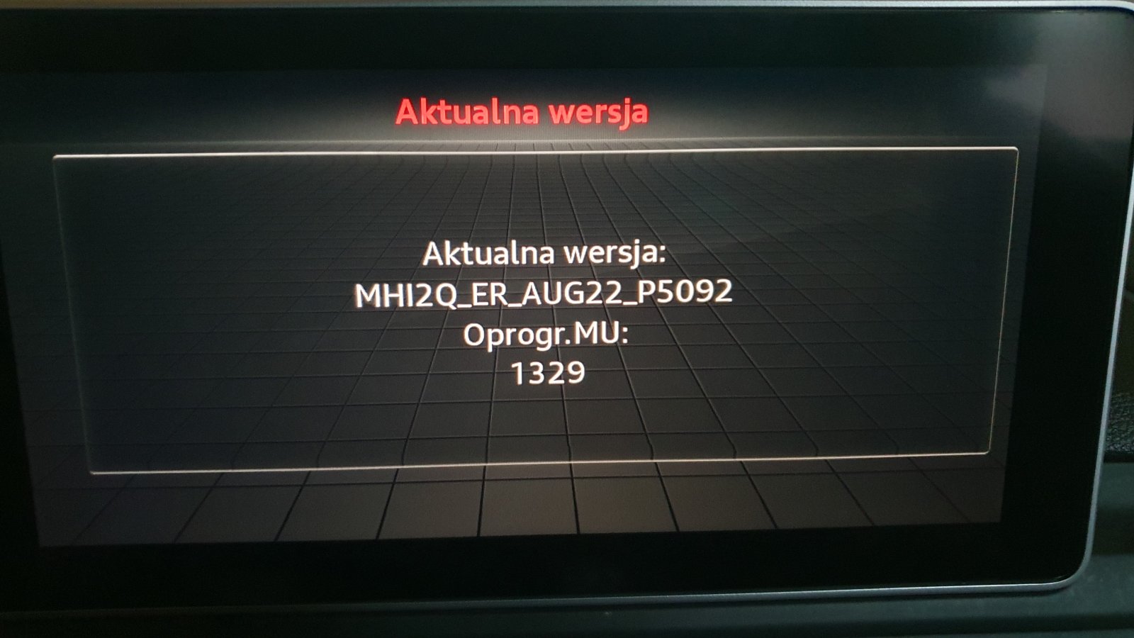

Witam, @protoss skąd bierzesz informacje jaki jest ciąg aktualizacji dla MIB?
Chciałem zaktualizować mapki. Posiadam MHI2Q_ER_AUG22_P4170 ale nie mogę znaleźć nigdzie jakie aktualizacje powinienem wgrać :/
Proszę o potwierdzenie, czy dobrze znalazłem patch do swojej wersji:
https:// www.digital-eliteboard.com/threads/audi-mib2-mhi2q-aug22-mhi2q_er_aug22_p5092-mu1329-ifs-root-el-patch-asi-carplay-android-auto-map-update.502348/
(Przed www należy usunąć spację) myślisz @Muskel1 że to właściwy patch ?
To jest Firmware P5092 do Twojego MMI, który przed patchowaniem musi być zainstalowany. Dopiero po zainstalowaniu tego Firmware patc**je się odpowiednim patchem pod ten Firmware.  Wszystko znajdziesz na MIB Solution.
Dzięki, rozumiem, że V3.4.1 - "Backup Edition" czyli najnowsze wydanie się do mnie nadaje?
GITHUB.COM
M.I.B. - More Incredible Bash - The Army knife for Harman MIB 2.x aka MHI2(Q) units - Mr-MIBonk/M.I.B._More-Incredible-Bash
Tak.

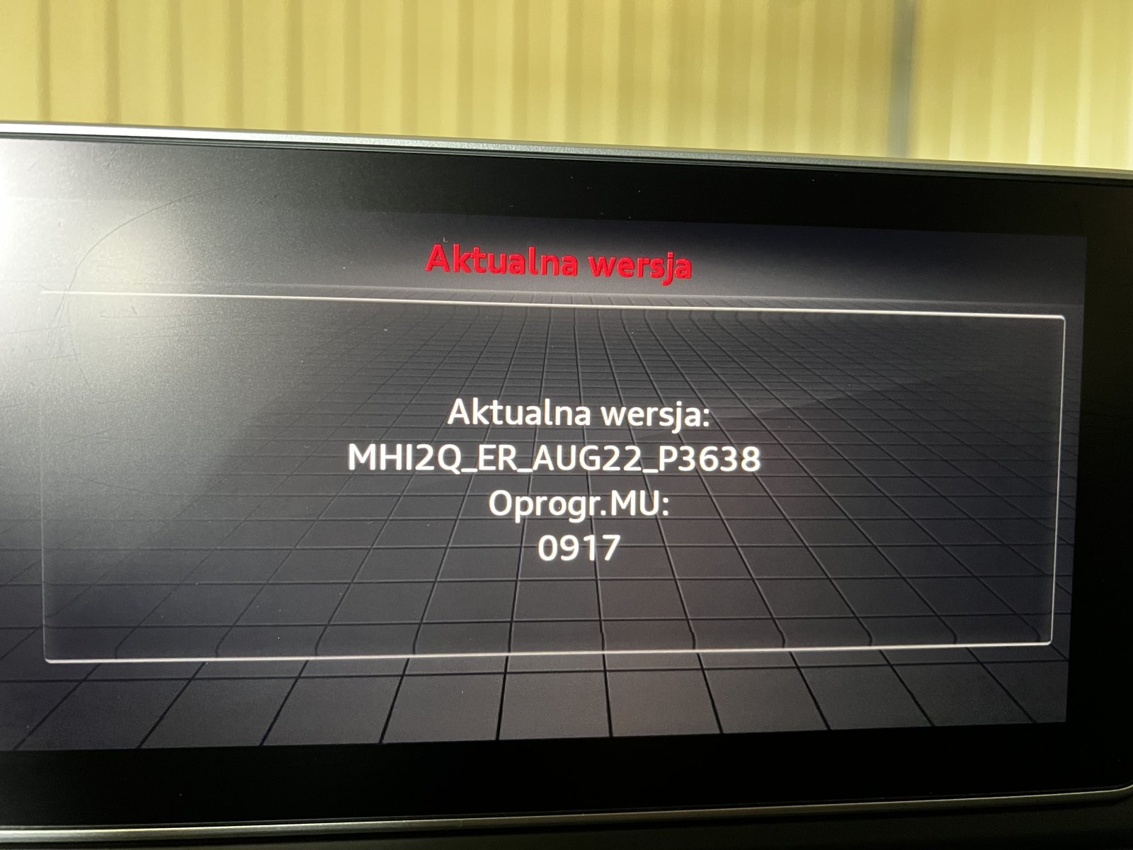

U mnie wygląda to tak na ten moment, czyli najnowsza wersja jaka jest dostępna to będzie ta >MHI2Q_ER_AUG22_P5152< ??
Tak, ale nie widziałem patcha do P5152.
Czyli lepiej nie ruszać bez patcha póki co. Ale mapy bez aktualizacji softu mogę update'owac? Mam wersję 2019/2020 w tym momencie.
Bez patcha nie zaktualizujesz map poza ASO.
