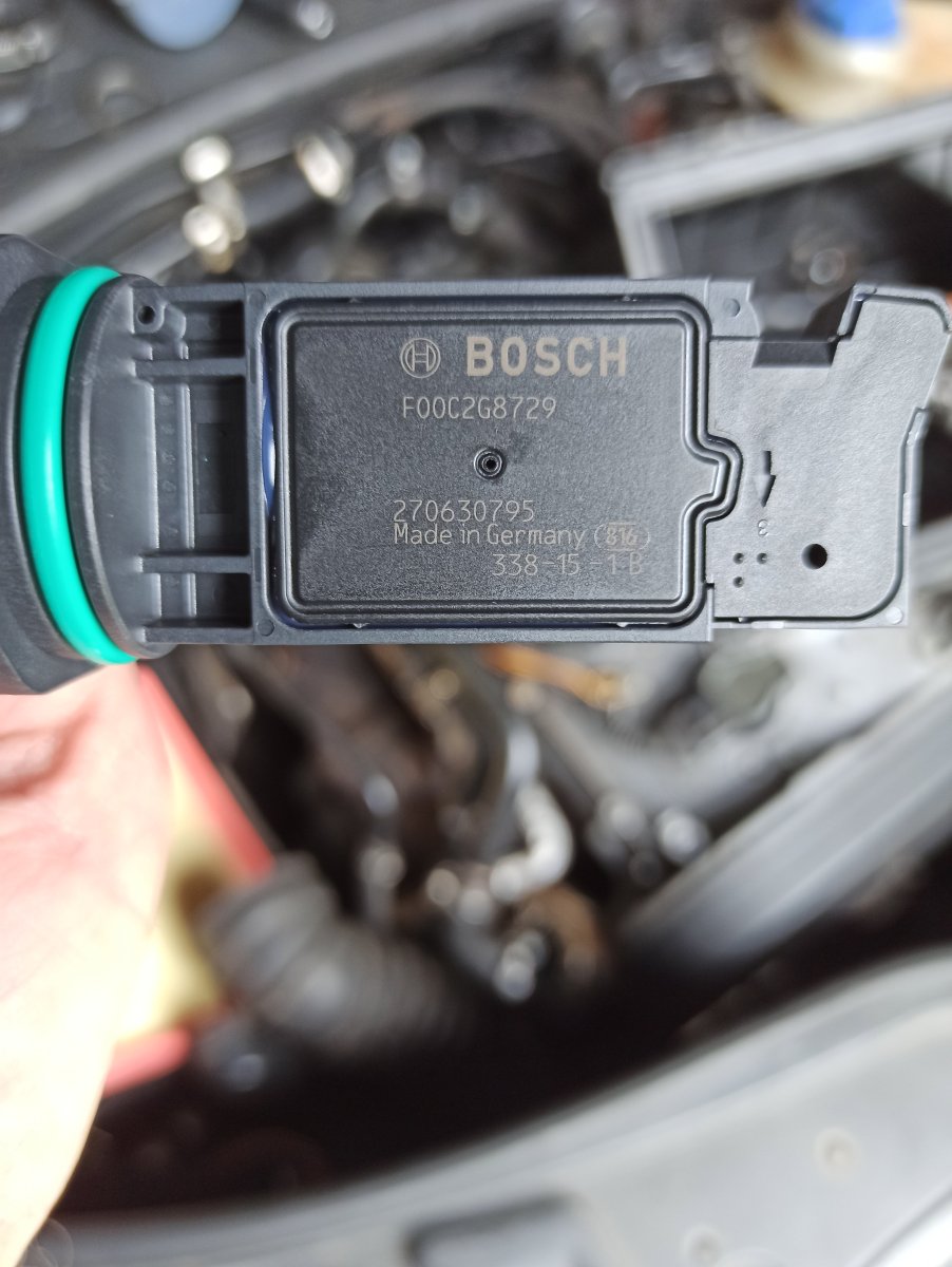

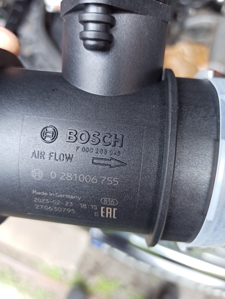

KubaS1988 Opublikowano 19 Kwietnia 2023 Opublikowano 19 Kwietnia 2023 (edytowane) Dobra bo kupiłem przeplywke Boscha dobieraną w sklepie po numerach ale mam wątpliwości czy podejdzie? Czy sam wkład podejdzie do 1.8t AWT 150KM. Po numerach z nowej wyskakuje ze jest do 1.9 Dodaje Logi na nowym wkładzie Statyczne: 002+033 001+003 Dynamiczne PB 002+033 003+020 115+118 Dynamiczny LPG 002+033 Edytowane 19 Kwietnia 2023 przez KubaS1988

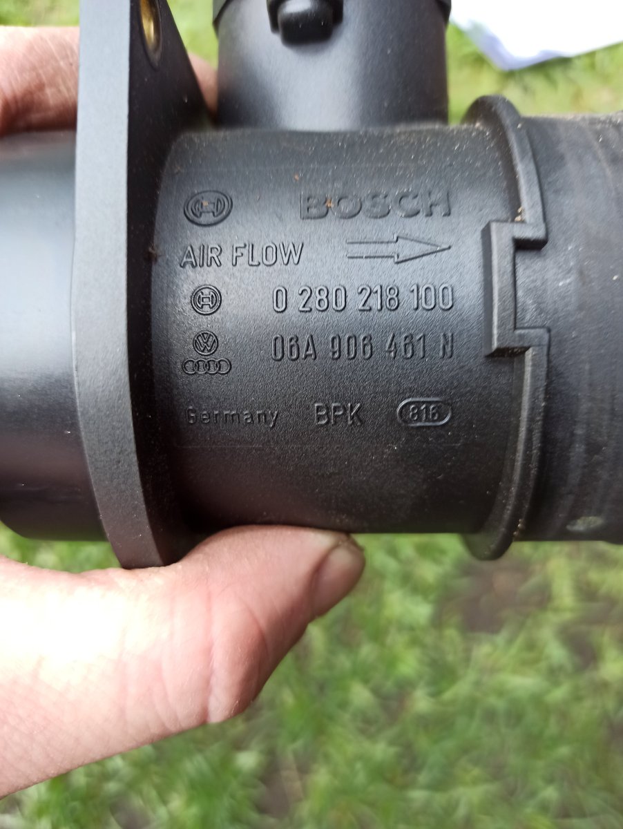

KubaS1988 Opublikowano 19 Kwietnia 2023 Opublikowano 19 Kwietnia 2023 (edytowane) Zdjęcia numerów z obudowy nowej I starej przepływki. Numery powinny być takie same? Edytowane 19 Kwietnia 2023 przez KubaS1988
Łukasz13 Opublikowano 19 Kwietnia 2023 Opublikowano 19 Kwietnia 2023 no oczywiście że zły, starych numerów przepływki już nie ma, zastępuje go 0280218340.
KubaS1988 Opublikowano 19 Kwietnia 2023 Opublikowano 19 Kwietnia 2023 2 godziny temu, Łukasz13 napisał(a): no oczywiście że zły, starych numerów przepływki już nie ma, zastępuje go 0280218340. Dzięki Łukasz za numer przepływki. Jutro wymieniam na tą właściwą I może jakieś logi zrobię
