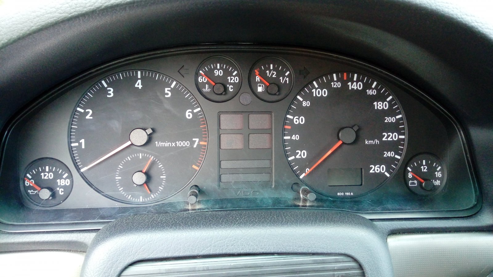

Dużo już czytałem waszych postów na ten temat, i nie potrafię sobie z tym poradzić aż mi mózg rozsadza pod czaszką od próby ogarnięcia tego. Dlatego piszę z prośbą o oczywiście płatną pomoc w założeniu licznika z fisem do mojej  b5. Chciałbym by ktoś mi to ogarnoł od zera co potrzebuję kupić a potem to poskładał do kupy żeby działało. Najlepiej rejony podhala ale rozważę każdą propozycję (Naprawdę). W załączniku wysyłam zdj mojego obecnego licznika. Mój nr tel 881 869 763.

Nie ma filozofii. Zmieniasz kostki jednocześnie podpinając odpowiednio piny i w twoim przypadku to 90% całej roboty.
A pozostałe 10% roboty to jak czytałem nowa manetka, nowy zbiornik spryskiwaczy (lub tylko sam czujnik?), czujnik w misce oleju i tyle? Czy o czymś zapomniałem?
Jeszcze 1 pytanie, jeśli nie potrzebuję takich bajerów jak pokazywanie otwartych drzwi itp to wystarczy tego nie podłączać, czy będzie pokazywać błędy?
