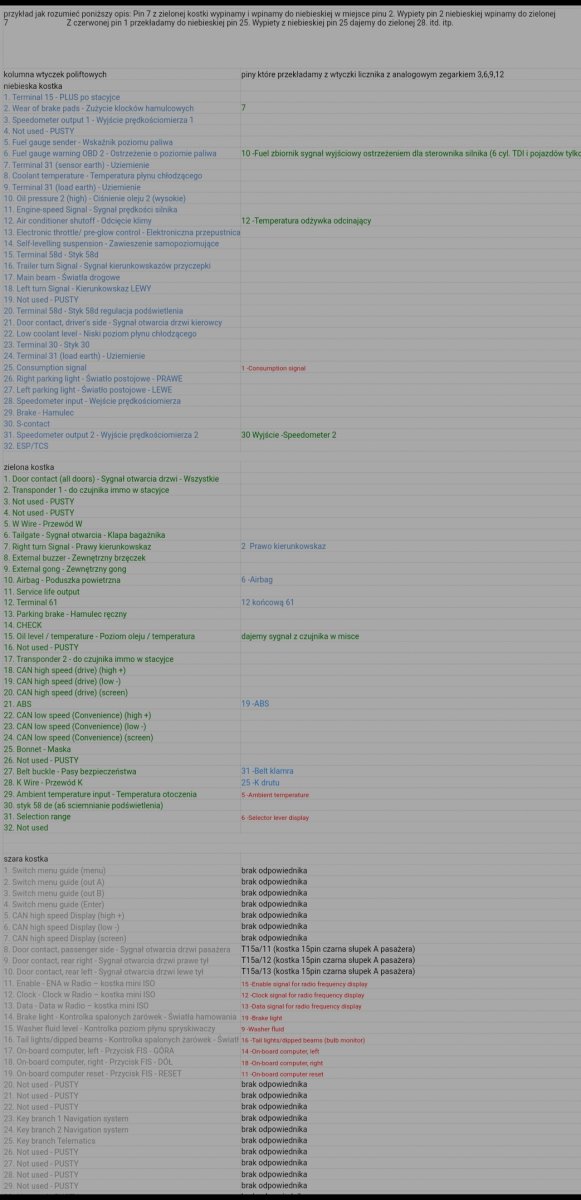

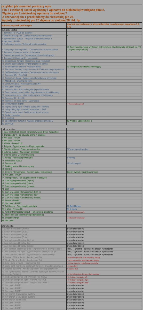

A powiedz mi co to za piny do przełożenia ? Jakieś dodatkowe ?
Lewa kolumna to pinout z polifta, prawa to piny które przekładasz z minilifta.
Screenshot_2022-11-03-17-10-07-516_cn_wps.moffice_eng.thumb.jpg.b49bc9ba3d696e33db76eb7fcbe08e71.jpg
