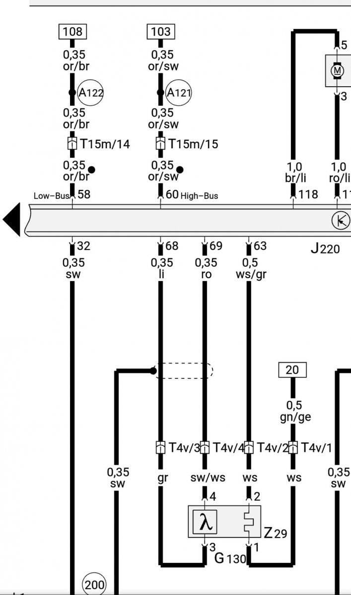

Przeszedłem wiązka silnika z ANB na AWT.
Czyli posiadam komputer co obsługuje can.
Pytanie czy ktoś wie w której kostce pod skrzynka ECU są kable can by połączyć je z licznikiem??
W awt can idzie z pinów 58 i 60 do czerwonej kostki pod sterownikiem na pin 14 i 15
Edytowane przez Fazii
