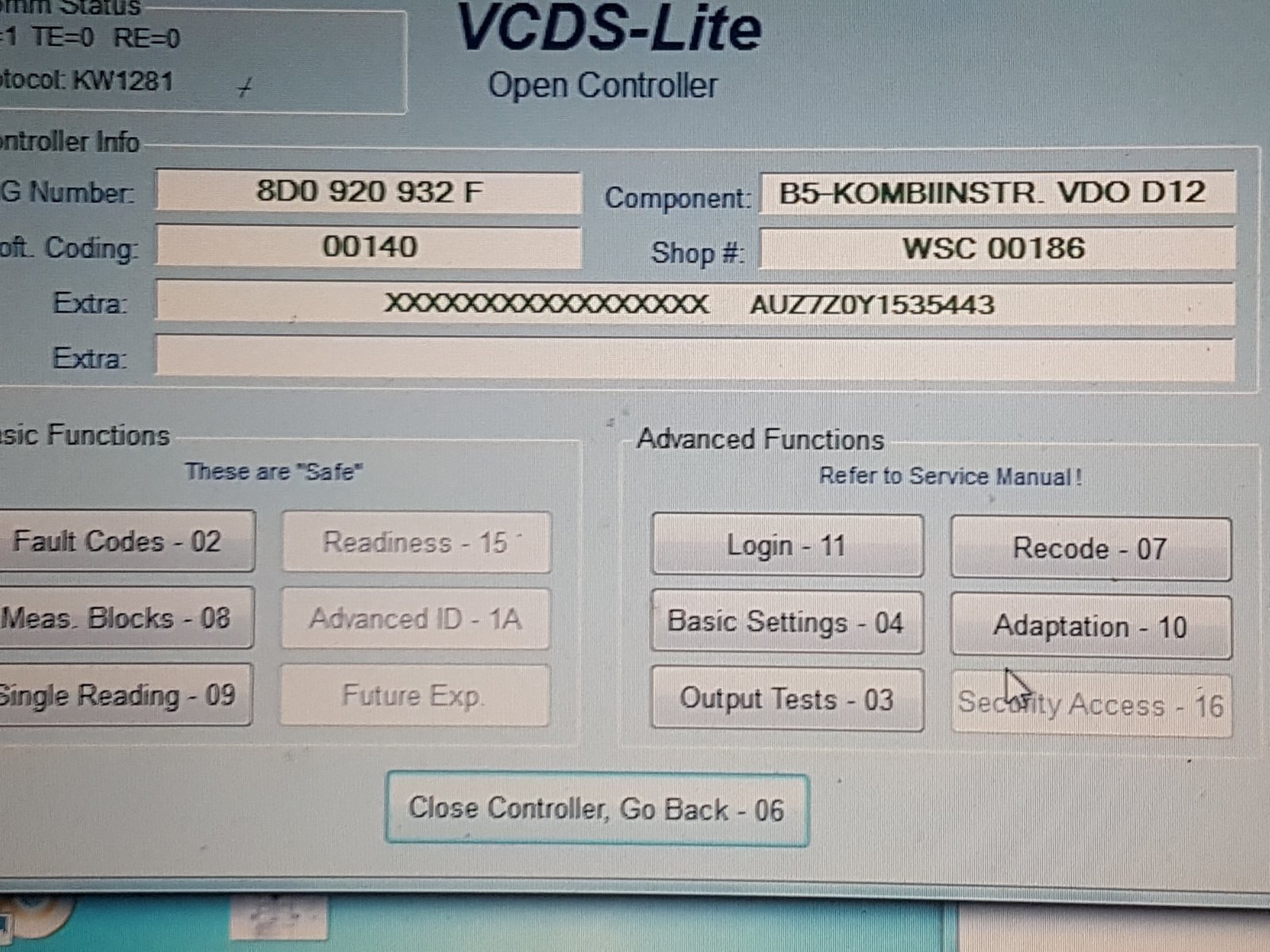

Rozumiem, jeśli tego nie zrobie i zmienie ECU to przy adaptacji nowego ecu licznik zapisze do komputera immo własciwy vin czy swój vin?
Edit :
To po prawej to na pewno jest vin?Bo ktos kto mi pomagal przy kluczach, pisal, ze to jest vin i licznik ma immo 3.A vin przeciez ma 17 znaków
Edytowane przez Pajajo
w immo2 licznik nigdy nie zapisze vinu bo to inaczej działa , jakbyś zgrywał z ecu immo3 wtedy zapisze
Jak nie chcesz mieć tych XXXXXXX to tak jak pisałem wpisz go ręcznie  , a ten AUZ....itd to jest jakby identyfikator immo
Niepotrzebne mi to, pomagajacy sie pomylil, ze to immo 3 i wszystko juz jest dla mnie jasne.Dzieki ;)
Bo licznik ten jest uniwersalny immo2/immo3

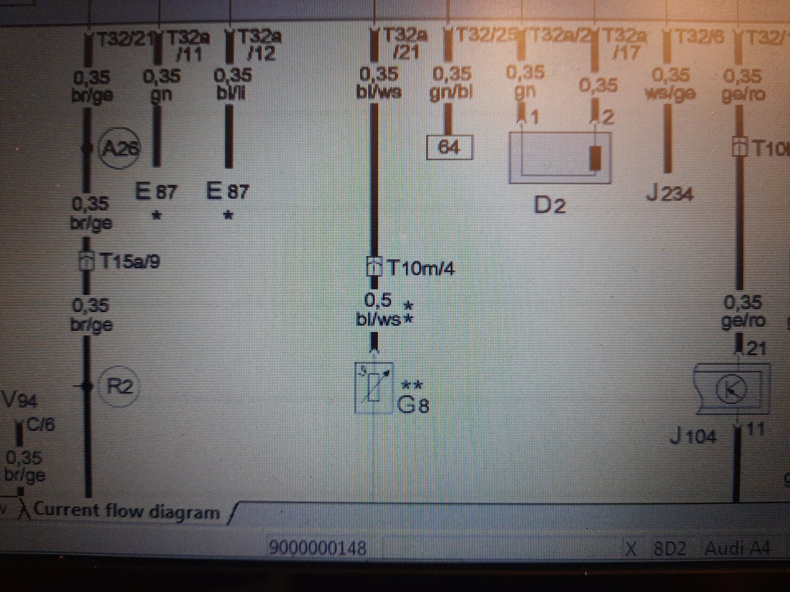

Mam licznik fis z zegarkiem z cyferkami i wskazówkami dołożony z którego czujnika temperatury (jakiego) podać sygnał żeby pokazywało temp. Oleju? Na ten temat było wiele domysłów więc prosiłbym o sprawdzona odpowiedź, silnik 2.4 v6 audi 99rok
Z przodu silnika jest miejsce na czujnik - patrząc od przodu na prawo od koła pasowego
Oryginalny czujnik temperatury oleju jest w misce olejowej, jak masz oryginał czujnik lub firmy Hella, to zegar pokaże temperaturę oleju.
Kolega ma licznik ze wskazówkami czyli analogowy zegarek - ja tak zrozumiałem , wtedy jest czujnik zwykły
Edytowane przez Banan
No właśnie ja dlatego pytam bo jak dokładałem licznik to nikt mi konkretnej odpowiedzi nie potrafił dać wtedy i odpuściłem. Czyli czujnik z przodu silnika stąd ciągnąć sygnał do licznika tak? Licznik z zegarkiem analogowym i cyferkami dla pewności ?
Tak tam tylko jeden kabelek idzie - potem sprawdze w schemacie którędy idzie fabrycznie bo w wiązce silnika mogą być kabelki. Tu masz fotkę poglądowa gdzie szukać
Wiem gdzie ten czujnik bo robiłem remont silnika więc znam go na pamięć ? ale jakbyś mógł zerknąć gdzie w wiązce go odszukać byłoby super dzięki
Na pinie 4 wtyczki t10m ( czarna 10 pin koło ecu )  , G8 to czujnik temp. Oleju , kabel nieb-biały
