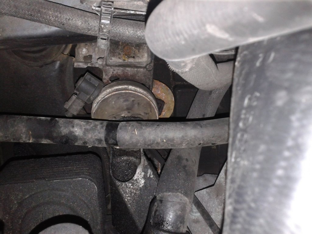

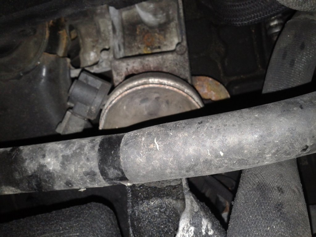

Panowie taki bład moze powodowac przerwanie jakiegos kabelka i wykasuje blad czy tylko oznacza jedno ze poduszka juz do wymiany?
17994 -  Engine Mount Solenoid Valves (N144/N145): Short to Plus
            P1586 - 35-10 -   - - Intermittent
plamka na pierwszym zdjeciu na poduszce to plyn chlodniczy, ale pod poduszka  widac jakis stary rozowy nalot moze to wylany zel z poduszki, prosze o ocene bo nie wiem czy w ciemno kupowac poduszke

Jak masz różowy nalot to raczej poduszka do wymiany. Błąd dotyczy tej malej cewki na poduszce w której maly gumowy zaworek reguluje jej pracę na podstawie obrotów silnika. Prawdopodobnie sie zatarł i błędu już nie skasujesz , będzie wracał.
Panowie, z doświadczenia wam powiem ze w awx avf sprawdzają się chociażby poduszki z ajm atj które mam włożone u siebie. Bez zaworka one są - w niczym naprawdę to nie przeszkadza

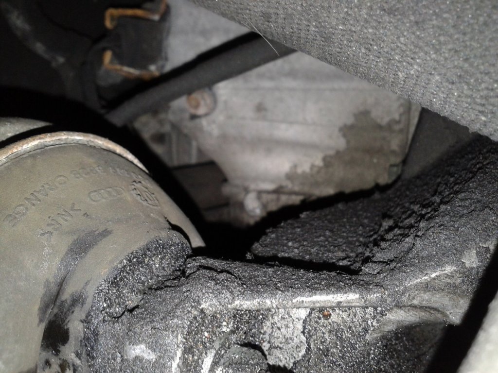

Co mogło to spowodować. Druga też peknieta od spodu 6d8554eb1b0897b909ef53cf3026796a.jpg
Wysłane z mojego SM-J510FN przy użyciu Tapatalka
Zuzycie samych poduch, do tego odboj na pasie przednim i poducha skrzyni, z czasem zaczyna podrywać silnik na tyle,że pękają boczne poduchy...
