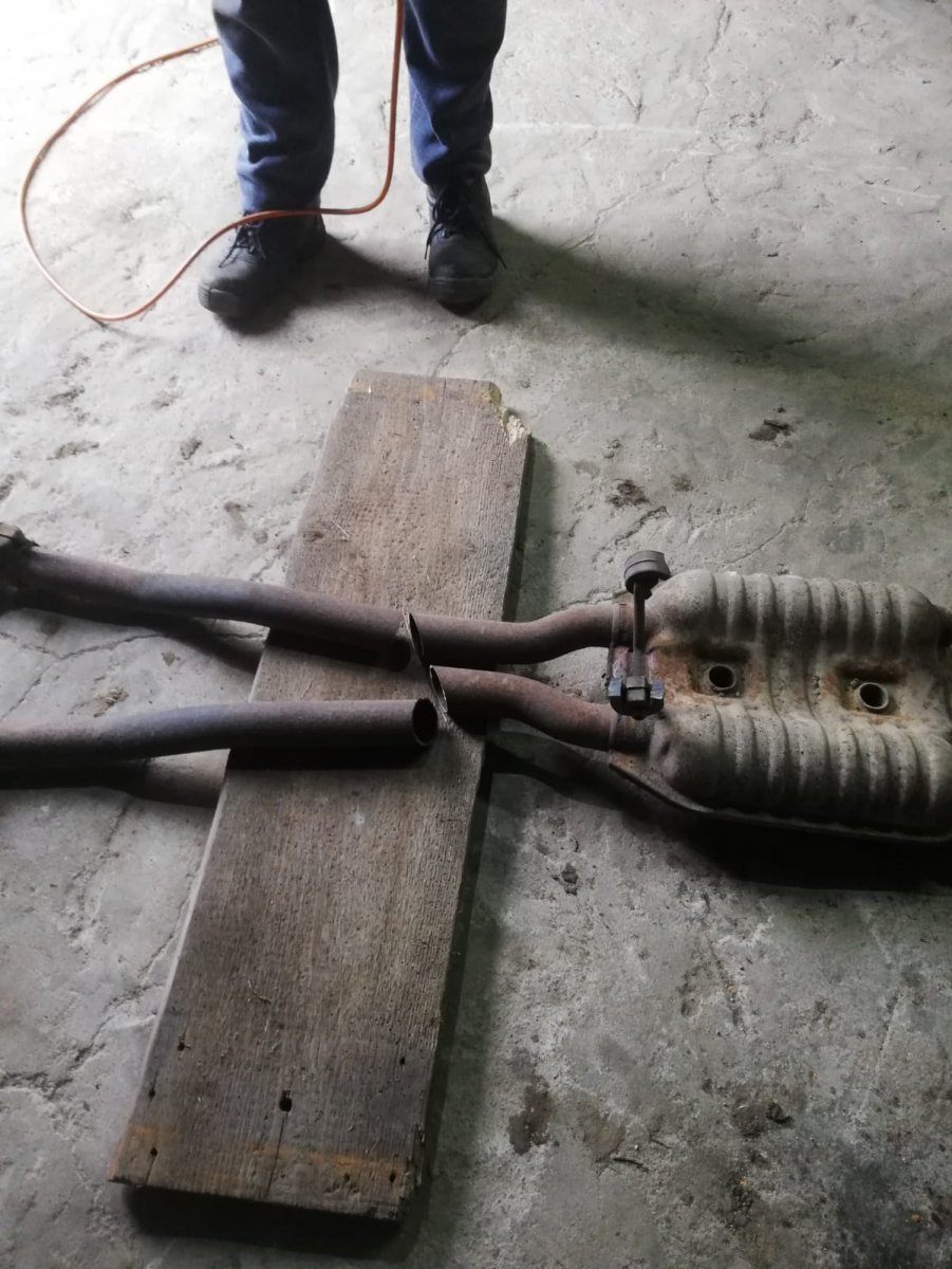

No i Q zakupione. Pytanie do tych co montowali wydech z 2.5tdi do 1.9. w wydechu z V-ki od tłumika środkowego lecą dalej w kierunku kolektora dwie rury. Jak to u siebie rozwiazaliscie zeby do AVF to wyrzeźbić. Muszę coś jeszcze dokupić?
Musisz wspawać ypipe. Wydech od 2.5tdi jest średnio plug and play do rzedowki
Możecie mnie naprowadzić? Co muszę dokładnie dokupić/zrobić żeby to miało ręce i nogi.
Dobra kwestie przeróbki wydechu ogarnę. Już wiem o co kaman.
