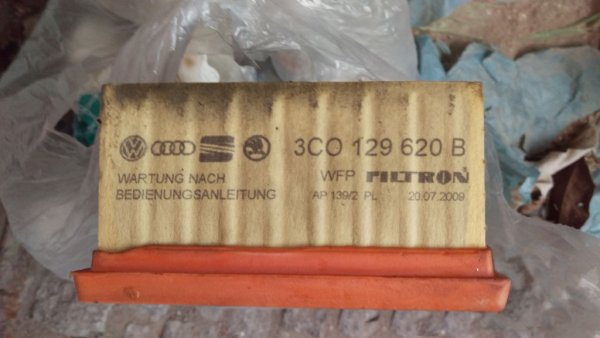

Wczoraj wymieniałem filtry w dopiero co z Niemcowni przywiezionym Audi. Filtry wszystkie oryginalne z logo Audi, VW. Jakież moje było zdziwienie gdy moim oczom ukazało się logo producenta...
Skoro produkty Filtron spełniają wymagania VAG, dlaczego nie kupować filtrów rodzimego producenta?
Filtron to swietna marka. Od 2 lat nalezy jednak do Mann'a... stad pierwszy montaz w VAG.

Ale i tak lepiej kupować Filtron`a, zyskuje rodzima produkcja. A do tego tańsze niż markowane przez Manna czy Knechta.

Data na filtrze to 2009r... Czyli dość długo już wkładane ;) a na forum ogólnie filtrona nikt nie poleca, ostatnio tylko mann, knecht i najbardziej ten ostatni... Tak przy okazji zapytam was, co sądzicie o olejach XADO ? Np 5W40 SM/CF Eco Drive z 505.1 lub XADO ATOMIC OIL 5W-30 504/507 niby PAO...
Dzik już lata temu mówił że Filtron daje na pierwszy montaż filtr powietrza do VAGów...
Być może to właśnie ten jedyny model który wyciągnąłeś z samochodu
