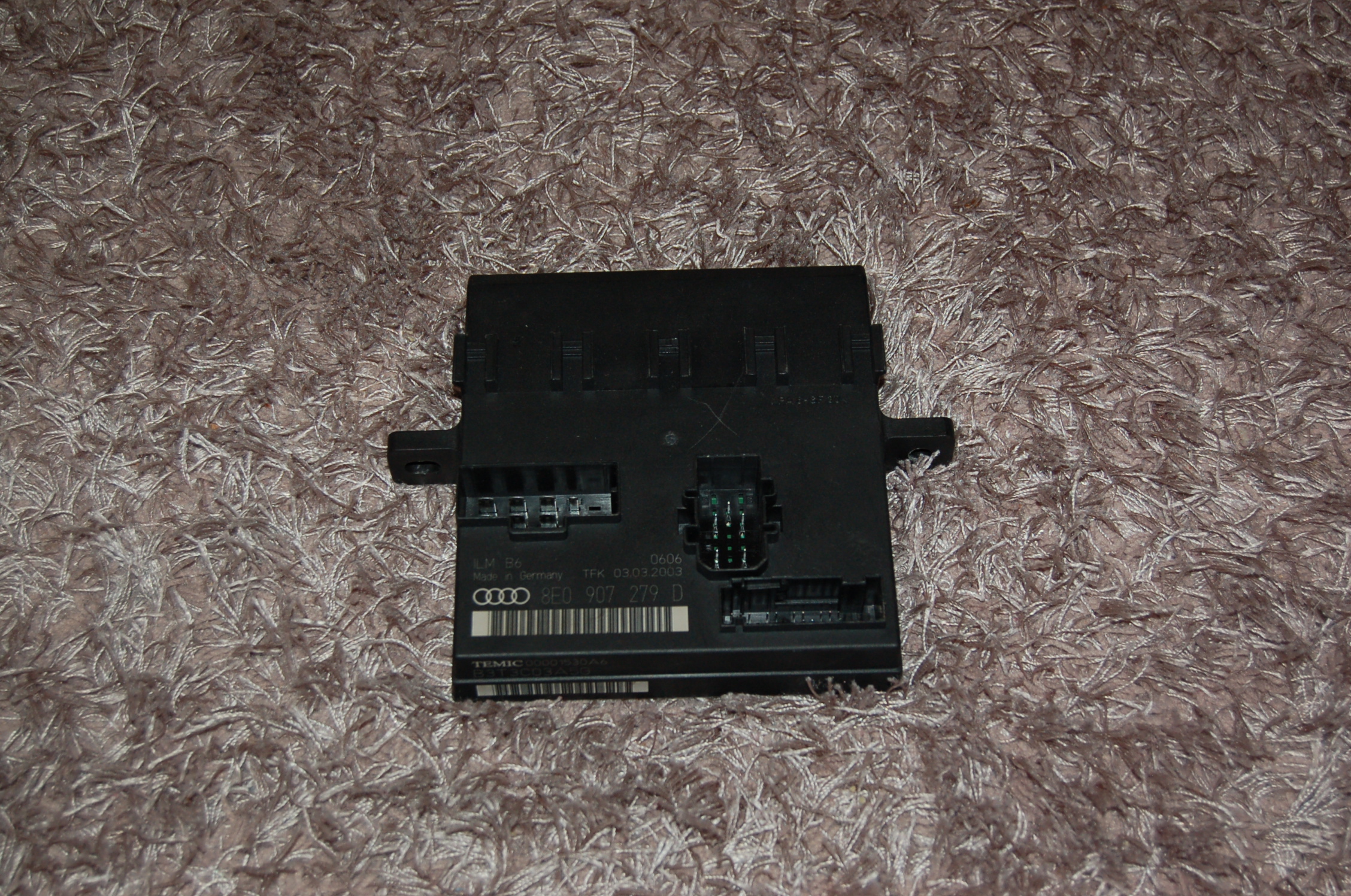

Toskańczyk 2 Opublikowano 21 Stycznia 2016 Udostępnij Opublikowano 21 Stycznia 2016 Upaliło mi MCE i potrzebuję go wymienić i mam pytanie czy jeśli u mnie był w wersji LOW o oznaczeniu D a ja kupię HIGH E lub F to czy one podejdą do mnie Plug&Play i wszystkie funkcję za które był odpowiedzialny moduł D będą działały tak samo jak do tej pory a ja tylko zyskam możliwość w przyszłości rozbudowania go o dodatkowe funkcje? Z tego co porównałem z pierwszej strony Piny z LOW i HIGH to chyba powinno być dobrze ale wolałbym opinie eksperta Nie wiem, jak je porównałeś, ale zrobiłeś to... No cóż. Siadaj, niedostateczny. Surowi Ci nauczyciele teraz, może chociaż dwója z lejcami Odnośnik do komentarza Udostępnij na innych stronach Więcej opcji udostępniania...

kaju 69 Opublikowano 22 Stycznia 2016 Udostępnij Opublikowano 22 Stycznia 2016 lustra z b6 nie podłączysz do mce b7. jedynie zasilanie możesz podać i sygnał z lampki - nic poza tym. Toskańczyk - 6-8h roboty, żeby mce high hulało w instalacji low. po prostu trzeba przerobić na high. jak zainteresowany - zapraszam na pw, jesteś ode mnie jakieś 60-70km Wysłane z iPhone za pomocą Tapatalk Odnośnik do komentarza Udostępnij na innych stronach Więcej opcji udostępniania...
Toskańczyk 2 Opublikowano 22 Stycznia 2016 Udostępnij Opublikowano 22 Stycznia 2016 Dzięki za propozycję ale zastanawiałem się tylko czy na szybko da radę wstawić moduł z innym oznaczeniem bo auto rozebrane u mechanika a w sprzedaży internetowej wszystkie kody oprócz tego co ja szukam czyli D Odnośnik do komentarza Udostępnij na innych stronach Więcej opcji udostępniania...

barrowiec1 4 Opublikowano 22 Stycznia 2016 Udostępnij Opublikowano 22 Stycznia 2016 Dzięki za propozycję ale zastanawiałem się tylko czy na szybko da radę wstawić moduł z innym oznaczeniem bo auto rozebrane u mechanika a w sprzedaży internetowej wszystkie kody oprócz tego co ja szukam czyli DMoże być inne LOW... Odnośnik do komentarza Udostępnij na innych stronach Więcej opcji udostępniania...
Toskańczyk 2 Opublikowano 22 Stycznia 2016 Udostępnij Opublikowano 22 Stycznia 2016 Dzięki za propozycję ale zastanawiałem się tylko czy na szybko da radę wstawić moduł z innym oznaczeniem bo auto rozebrane u mechanika a w sprzedaży internetowej wszystkie kody oprócz tego co ja szukam czyli DMoże być inne LOW... Niestety mam xenon i tylko A i D będą pasowały i właśnie takich nie ma na razie w sprzedaży a w ASO 1500 zł krzyczą Odnośnik do komentarza Udostępnij na innych stronach Więcej opcji udostępniania...

Stichy 3 Opublikowano 12 Lutego 2016 Udostępnij Opublikowano 12 Lutego 2016 Dzięki za propozycję ale zastanawiałem się tylko czy na szybko da radę wstawić moduł z innym oznaczeniem bo auto rozebrane u mechanika a w sprzedaży internetowej wszystkie kody oprócz tego co ja szukam czyli D Może być inne LOW... Niestety mam xenon i tylko A i D będą pasowały i właśnie takich nie ma na razie w sprzedaży a w ASO 1500 zł krzyczą Taki moze byc? Odnośnik do komentarza Udostępnij na innych stronach Więcej opcji udostępniania...
