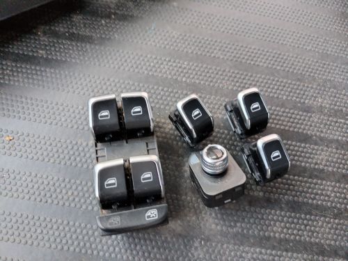

Panowie ale ja mam już wszytko zrzucone , mam na stole tylko panel z przełącznikami już bez raczki, chce wymienić ten podrapany łuszczący się element . Przeszkadza mi w wyjeciu główna joysticka , chyba ze ja się demontuje w jakiejś pozycji ?
Od spodu siedzi w dwoch zatrzaskach. Podwaz je i wypchnij w dol.
główka siedzi na 2 zatrzaskach?
caly element wypychasz na dol a ta glowka przejdzie bez problemu
Glowka przeleci bez problemu. Od spodu raczki caly mechanizm zatrzasniety jest na dwoch klipsach. Podwaz je i pchnij w dol, inaczej sie polamia.
ok dzięki
