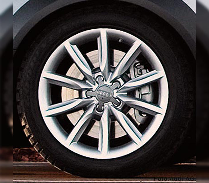

to ori felga ?
a6 allroad miało podobną felgę, ale to nie to samo
4F0 601 025 BN 8Z8
