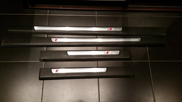

Pierwsze klocki zebrane. Pozostaje jeszcze dużo elementów. Jak ktoś z Was miałby na oku coś z s-line do A6C6 po lifcie, to poproszę o info:D
