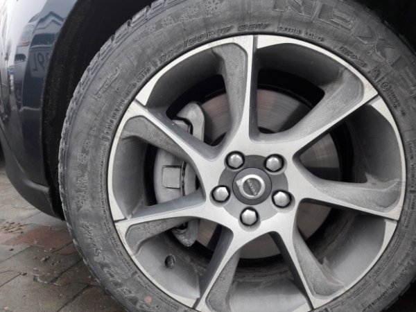

Przechodzę sobie dziś koło najnowszego Volvo V40 patrze na aluski a zanimi siedzi mi znajome to :
coś jest na rzeczy, bo do małysza pasuje halogeny od volvo.....
Z tego co widze to i opony podejdą, bo też na Nexenach latałem. :wink:
Volvo,Focus i jakiś opel mają taki zacisk:wink:
