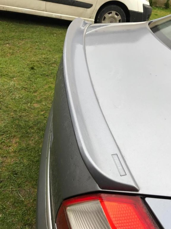

jest sprawa :) może ktoś wie co to za lotka? Znajomy z grupy na fejsie ma taką, ma wybity jakiś numer ale nie mogę nic po tym znaleźć, może ktoś z was coś kojarzy gdzie taką kupić? Jest dużo wyższa niż seryjne :)
Może być od pakietów innych firm. Ja mam Riegera i wygląda tak samo jak ten i ma w tym samym miejscu wybity numer seryjny.

Czy ktoś wie jakby można było taniej dorwać lotkę od riegera?
 D 00055244
 Rieger
Przez kogoś handlującego częściami czy coś?
Może @JawoR36 będzie miał. Zapytaj.
