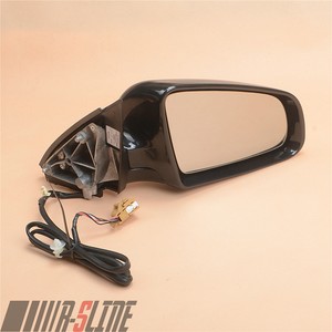

LukeCabrio Opublikowano 7 Sierpnia 2018 Opublikowano 7 Sierpnia 2018 Nie będzie pasowało, zupełnie inne mocowanie do drzwi. Chyba, że wypniesz samo lustro z tego okrągłego mocowania i przełożysz do swojego uchwytu-tego co zostaje w drzwiach. 1
bartekzks Opublikowano 7 Sierpnia 2018 Opublikowano 7 Sierpnia 2018 Mi potrzebny sam mechanizm bo moje się nie składa reszta z nim ok. Da radę tak z dwóch jedno zrobić? 1
LukeCabrio Opublikowano 7 Sierpnia 2018 Opublikowano 7 Sierpnia 2018 Powinno dać radę, mocowanie wygląda na takie samo. Jak już tak grzebiesz to puść sobie kabel i zrób moda z ledami na spodzie lusterek. Jak nie dziś to za jakiś czas a będziesz miał już instalację. Gdzieś na forum widziałem opis jak to zrobić. Ledy i blendy pochodzą z A6 C5.
bartekzks Opublikowano 7 Sierpnia 2018 Opublikowano 7 Sierpnia 2018 54 minuty temu, MamDwieDychyNaWache napisał: Powinno dać radę, mocowanie wygląda na takie samo. Jak już tak grzebiesz to puść sobie kabel i zrób moda z ledami na spodzie lusterek. Jak nie dziś to za jakiś czas a będziesz miał już instalację. Gdzieś na forum widziałem opis jak to zrobić. Ledy i blendy pochodzą z A6 C5. Dzięki. Wiem błędy już są i czekają na swoją kolej haha , teraz tylko z jednym działam bo szlak je trafił... Pozdrawiam
