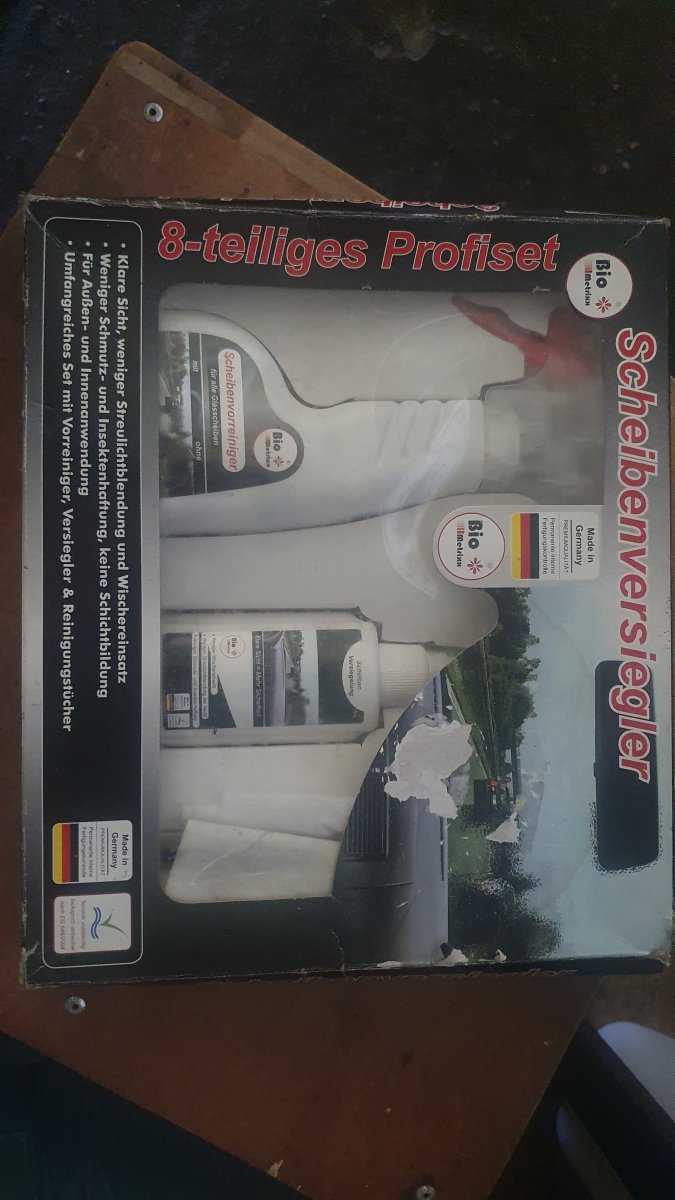

Ja coś takiego kiedyś dostałem i fajnie działa
