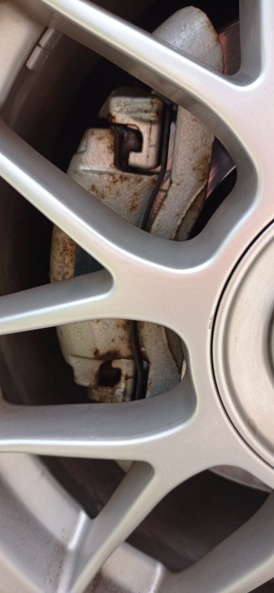

Panowie, wam też tak rdzewieją malowane proszkowo zaciski. Myślałem że to dłużej wytrzymuje jednak.....3-4 lata u mnie i tak wyglądają :(
Jak były piaskowane i malowane dopiero po kilku dniach to tak się dzieje. @Dev gdzieś chyba pisał, że zaciski od razu po piaskowaniu trzeba malować bo surowy metal bardzo szybko rdzy dostaje.
Kupowane u jednego z kolegów z forum. Nie będę teraz mu anty reklamy robił ale coś słabo to wygląda...
Zgadza się.
jak było robione u mnie to Ci to na gwarancji ogarnę
choc jeden szczegół ze zdjecia temu przeczy
Ciekawe czy moje też tak ruda złapie:eusathink: chyba kupiłem tam gdzie Ty na razie rok ok.
Ciężko powiedzieć, może zmienił proces piaskowania/malowania.
Zgłosze się do kolegi który je robił, może je ogarnie na nowo.
one sa pomalowane bez podkładu cynkowego, dlatego ruda wyłazi
