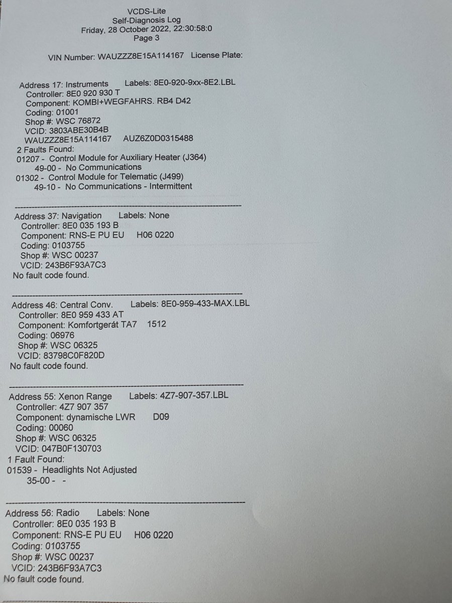

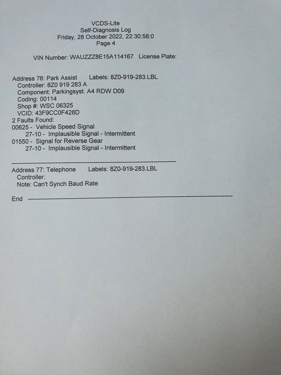

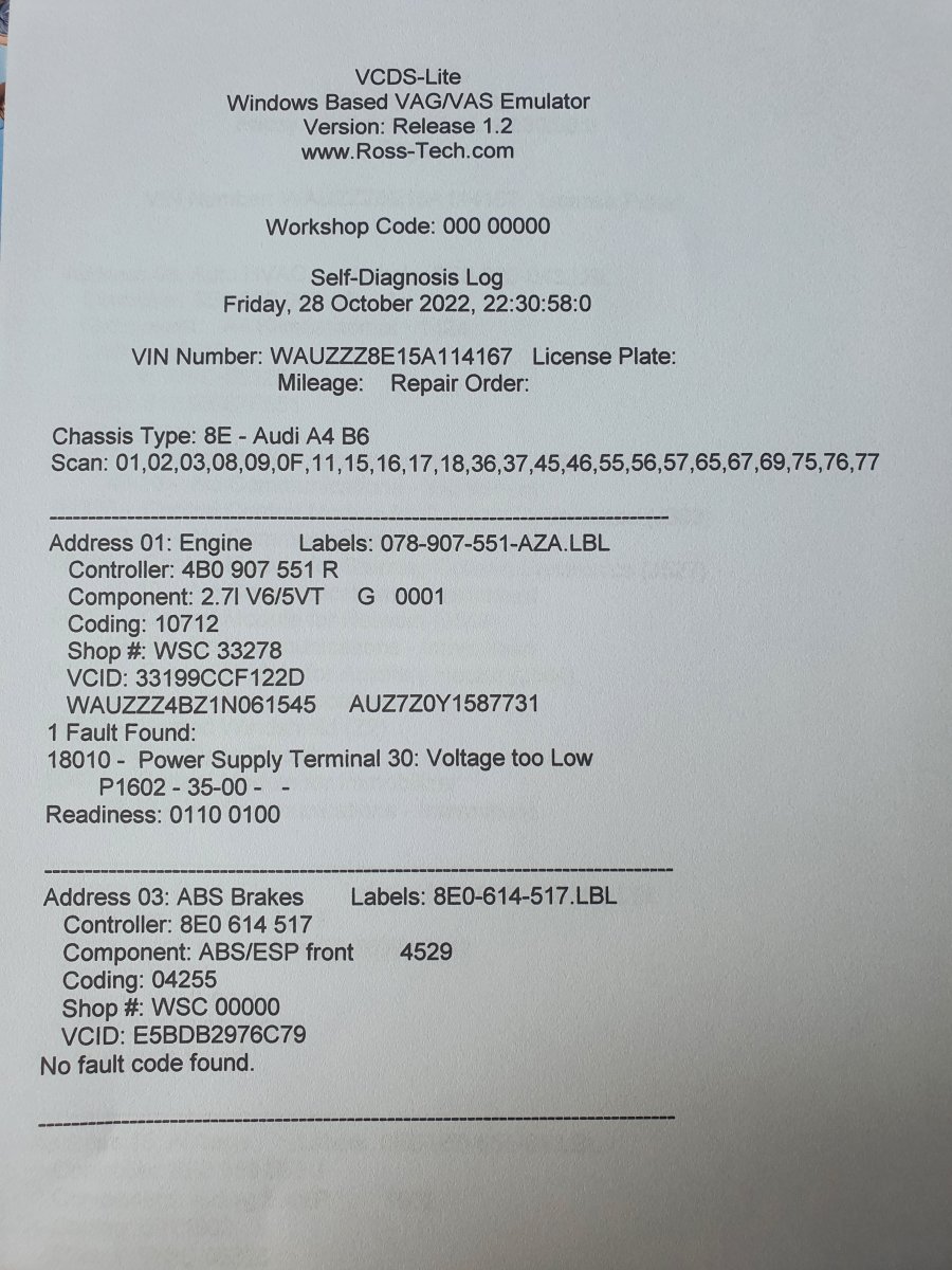

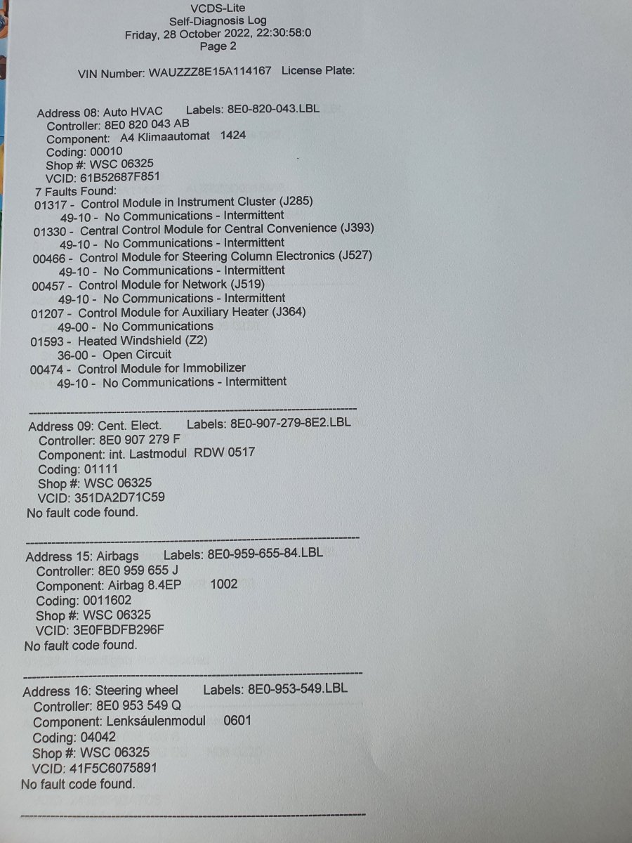

Coś mam z klimatronikiem autoscan  zawiesza się gdy do niego dochodzi, dziwna sprawa bo niedawno do niego zaglądałem i było ok , a teraz nie może się do niego komp podłączyć  i zawiesza program w dodatku.
