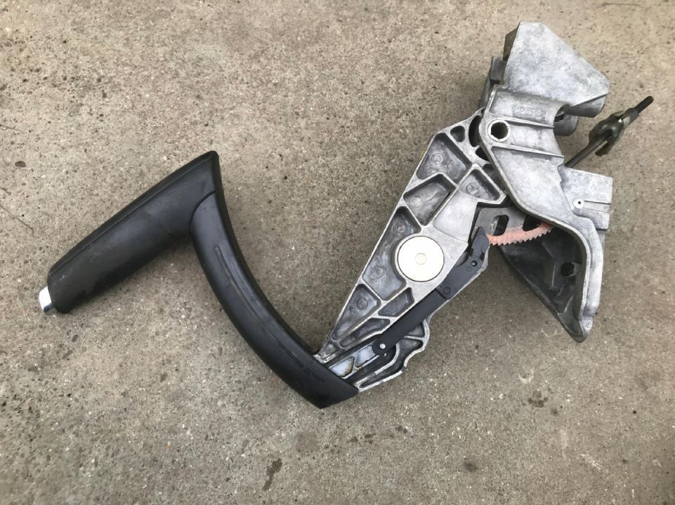

marcin_o23 Opublikowano 19 Lipca 2023 Opublikowano 19 Lipca 2023 (edytowane) W dniu 12.07.2023 o 06:54, LukeCabrio napisał(a): @morelo Wygląda jak ręczny z Audi A3 nie do końca, zagadka nadal do rozwiązania Edytowane 19 Lipca 2023 przez marcin_o23
