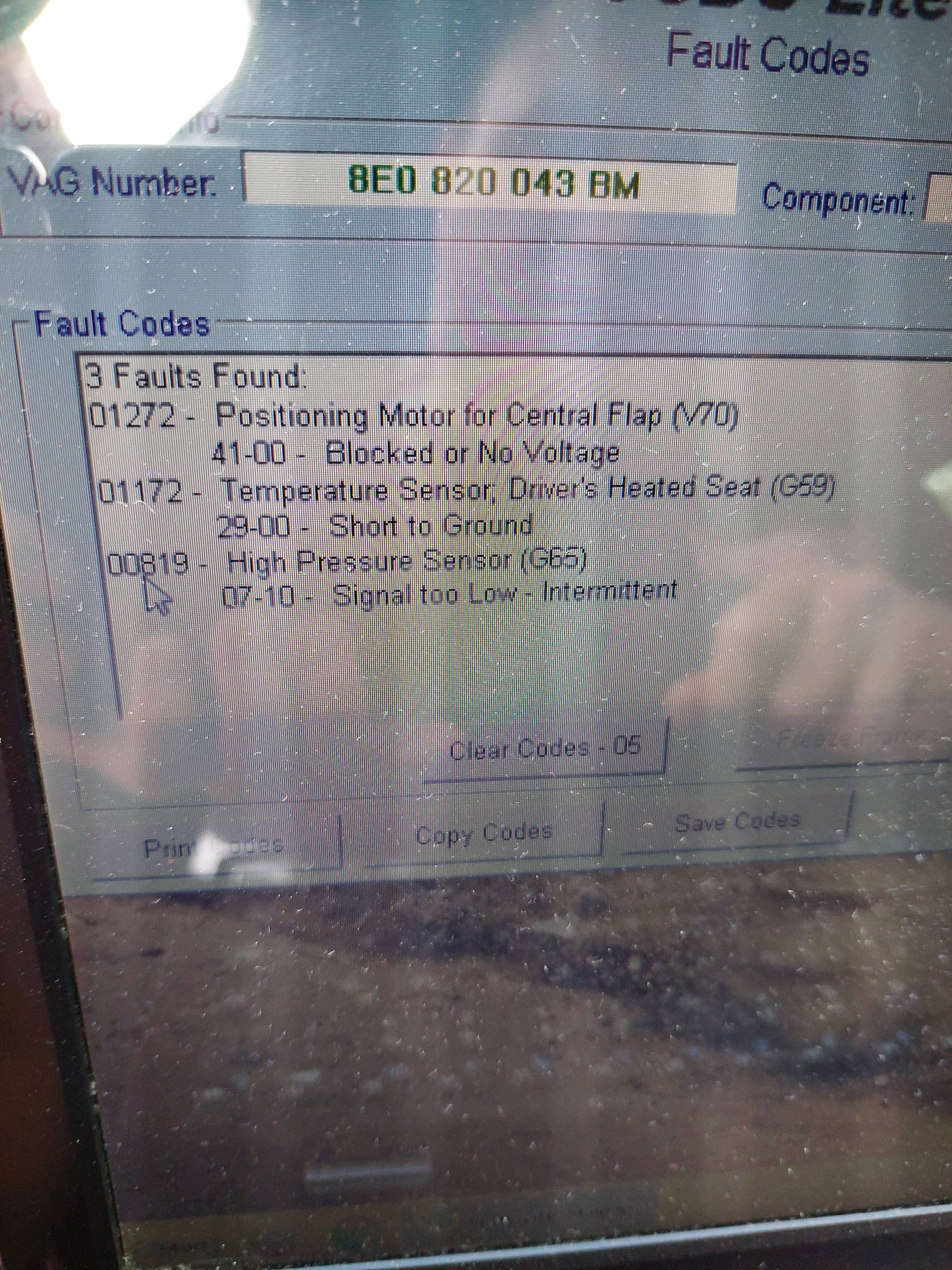

Witam, panowie sypie mi takimi błędami
Oprócz nie działającej Klimy są problemy z funkcjami klimatronika. Nie działa funkcja nawiewu na nogi. Drugim problemem jest dobiegający dźwięk silniczka klapki tak jak by się chciała przesuwać ale coś ją blokuje tylko ze dźwięk dochodzi z okolic środkowych kratech lub coś bliżej schowka. Dziwnie bo nie raz jest tak że klapka pyka sobie gdy nawet kluczyka w stacyjce nie ma. W trybie off na klimatroniku też.
Ten V70 to chyba odpowiada za nawiew na nogi. Ale nie wiem co z tym drugim. Wkleiłem błędy jakie się pokazują, klimą będzie sprawdzana dopiero bo nic nie było robione a jest 9-10% czynnika wiec nie ma szans na wystartowanie.
A4 B7 2007r
