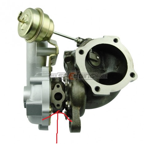

rafal9119 Opublikowano 28 Stycznia 2016 Opublikowano 28 Stycznia 2016 Sory że zaśmiecam wam temat ale mam taki problem z turbiną a mianowicie jest zapocona w oleju z góry i cieknie gdzieś z dołu wydaje mi sie że to jest z tego węża zaznaczonego na zdjęciu. da rade to uszczelnić bez wyciągania turbo???? potrzebuje szybkiej pomocy bo nie wiem czy zlecić to mechanikowi . chyba żę puściła na uszczelnieniu korpusu i leci po tych przewodach. co o tym myślicie??
pioteros Opublikowano 28 Stycznia 2016 Opublikowano 28 Stycznia 2016 nie odkrecisz tego bez wyjmowania bo rura jest zagieta w ten sposob ze przyslania jedna srube ampolowa
pioteros Opublikowano 28 Stycznia 2016 Opublikowano 28 Stycznia 2016 uszczelka dyche w aso ale turbo do zdjecia ja bym nie ruszal jak tylko jest mokre, poki nie kapie na ziemie to ok
rafal9119 Opublikowano 28 Stycznia 2016 Opublikowano 28 Stycznia 2016 krople sa ., ale to nie jest nowy silnik

Maciej 6001 Opublikowano 28 Stycznia 2016 Opublikowano 28 Stycznia 2016 Sory że zaśmiecam wam temat ale mam taki problem z turbiną a mianowicie jest zapocona w oleju z góry i cieknie gdzieś z dołu wydaje mi sie że to jest z tego węża zaznaczonego na zdjęciu. da rade to uszczelnić bez wyciągania turbo???? potrzebuje szybkiej pomocy bo nie wiem czy zlecić to mechanikowi . chyba żę puściła na uszczelnieniu korpusu i leci po tych przewodach. co o tym myślicie?? Da radę to odkręcić bez wyciągania turbo.Dzisiaj to robiłem[emoji4] Wysłane z mojego GT-S7710 przy użyciu Tapatalka Cztery śruby od sprężarki klimy i od spodu jest dojście. Wysłane z mojego GT-S7710 przy użyciu Tapatalka
pioteros Opublikowano 28 Stycznia 2016 Opublikowano 28 Stycznia 2016 nie wierze, ile meki przy tym bylo ?wyjecie turba w 1.8t to ok pol godzinki roboty bez kolektora
