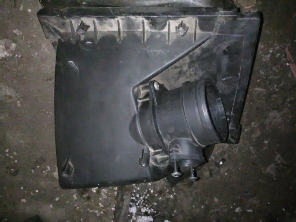

tą 61m mam u siebie ;) ale szukam dla kumpla jak najtaniej bo potrzebna w końcu tylko obudowa ;)
to kupcie 3" rurkę, nawiercic pod sensor jak sie robi z map sensorem i gitara :V
szkoda czasu na takie zabawy, kupię przepływkę, przełoży się wkład i gotowe
ja mam z pasata 1.9 i ma 3"  071 906 461A ale pomimo podobnego wyglądu i że jest większa średnic to sie nie mieści p&p w ori puche
trzeba tylko rozwiercić otwornicą czy coś jeszcze?
to na pewno ale i tak będzie ciasno bo otwór trzeba przesunąć ,ogólne ja to zakładam do c5 bo pasuje p&p :decayed: rozmiar 230X260 górna pokrywa filtra
Miało być OD c5? ;) Puchę C5 kupić i wejdzie i pasuje na pewno, tak? :) Aaaa ale z jakiej wersji silnikowej, też 1.8t?
to jest z passata b5 1.9tdi i do a6c5 zakładam bo pasuje  ,wymiar puszki napisałem to sprawdz ale myśle ze do b6/7 nie podejdzie,kupiłem to za grosze bo za obudowe z s3 to chore pieniądze ludzie chcieli
a i nie wszystkie obudowy przepływki są takie same więc tez napisałem numer który na 100% to ma 3"
