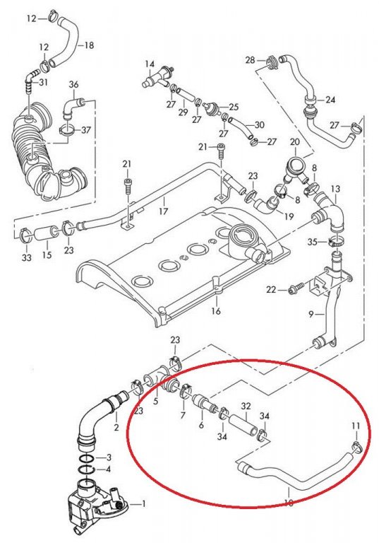

Po co w odmie w 1.8t jest ta część idąca do kolektora? Jaki wpływ może mieć wywalenie tego i puszczenie odmy prosto do góry do kapy zaworowej?
