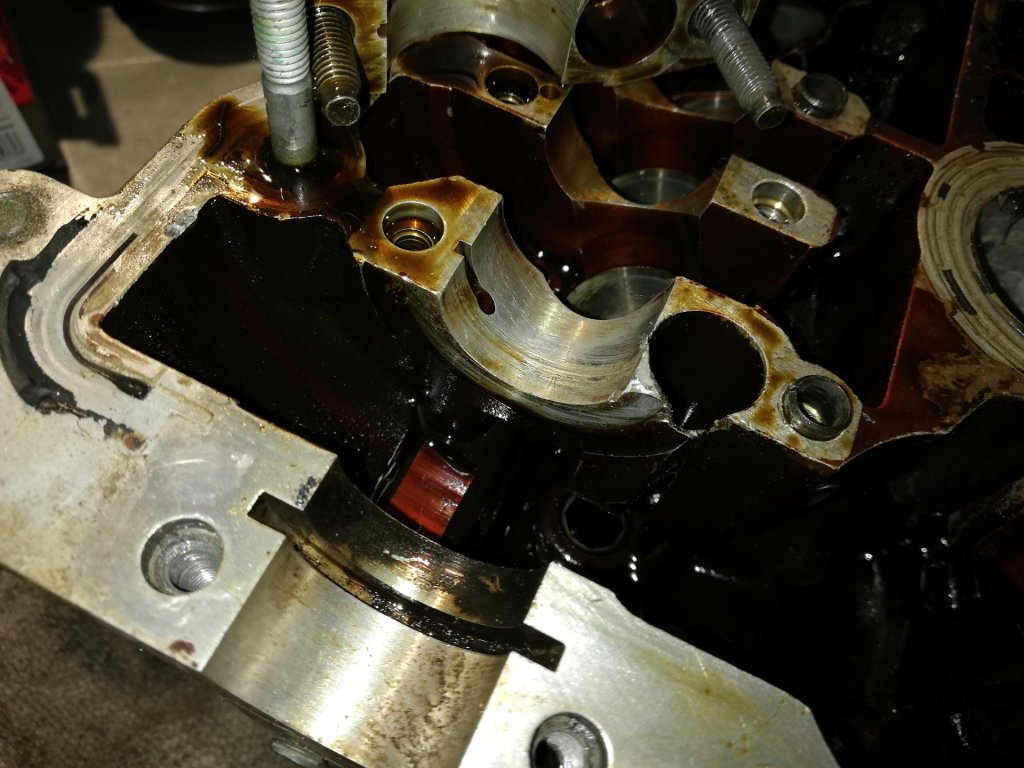

Witam
Potrzebuję pomocy aktualnie głowica BFB uszkodzona nie wiem jakim cudem to się stało była robiona 2 lata temu. Szukam nowej, blisko trafiła się AGU czy będzie pasować z tego co czytałem jest na szerokim kanale czy podejdzie p&p czy faktycznie wyjścia na kolektory są takie same, sai będę wywalał ewentualnie czy można ją dopasować.?
