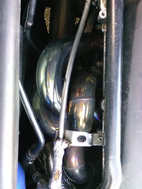

u niego taki teraz i zresztą u mnie też Znalezione obrazy dla zapytania kolektor wydechowy 1.8t
a, no tak. jak pierwszy raz czytalem posta to był chyba ten co piszesz. sorry za zamęt. dlugo go juz masz?
z miesiąc ,nic się złego nie dzieje z nim jeżeli o to chodzi i niech tak pozostanie :kox:
Bo wlasnie zatanawiam sie czy wsadzac ori kolektor czy ten spawany,bo jednak tego chinczyka odpuszczam.
Krzychu ty masz ten z turboworksa czy "taki jak" z turboworksa, samemu robiony? ;)
prawie taki sam
A nie ma obaw, że popęka? Z tego co czytałem to lepiej kolektor robić z czarnej stali.

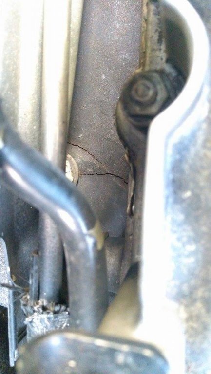

Na audizine sa zdjecia jak pekaja przy flanszy te kolektory.  Kilku roznych dostawcow importuje je  z chin.
Niektorzy je wzmacniaja obspawujac wsporniki...  ale nie wiem na ile to pomoze.
No u mnie takie pekniecia wyskoczyly,tak wiec kolektor do wymiany i odrazu bedzie lepszy :D Druga sprawa czy kolektor podejdzie p&p z aukcji ktory zamowilem,bo z tego co inny kolega mowil to moze byc problem z montazem gdyz  zasilanie oleju nie pasuje, połozenie seryjne sondy lamda tez i tuning górnej rurki od SAI potrzebny.
