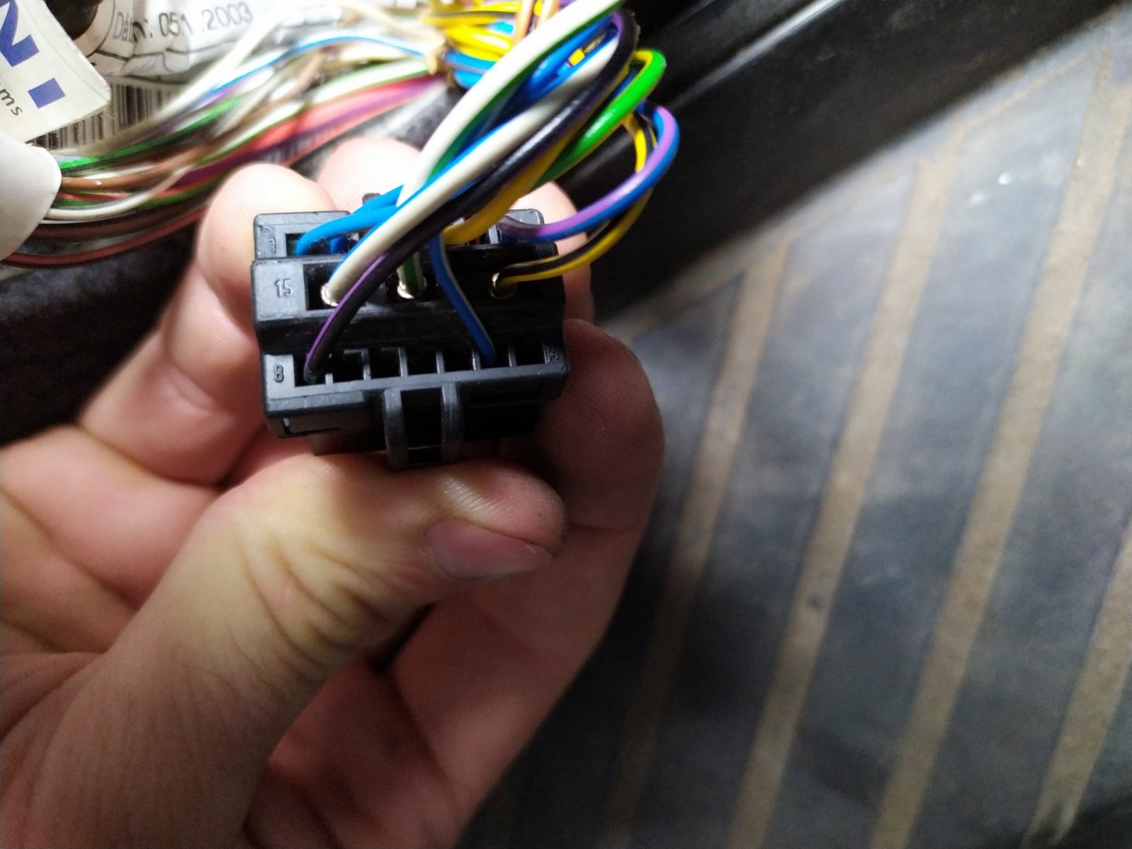

Lomax211 Opublikowano 15 Sierpnia 2019 Opublikowano 15 Sierpnia 2019 2 minuty temu, Yarokot napisał: Według schematu ten kabel idzie do pinu 9 w 17-pinowej czarnej kostce w słupku A, a następnie do czujnika. Zapewne tam kończy się jego droga w przypadku braku czujnika. Masz jakiś obrazek w którym dokładnie miejscu?
kamil-vag Opublikowano 16 Sierpnia 2019 Opublikowano 16 Sierpnia 2019 11 godzin temu, Lomax211 napisał: Masz jakiś obrazek w którym dokładnie miejscu? Wystarczy zrobić zworę w czarnej wtyczce T17 pomiędzy pinem 9 i 10. Przewody brązowo czerwony i brązowo żółty. Kostka nr 17 A tu zdjęcie. Żeby do tego się dostać, musisz zdemontować dolną osłonę progu, po stronie kierowcy, jest na zatrzaski. To jest przy podstopnicy, na dole po lewej stronie. 1
Lomax211 Opublikowano 16 Sierpnia 2019 Opublikowano 16 Sierpnia 2019 3 godziny temu, kamil-vag napisał: Wystarczy zrobić zworę w czarnej wtyczce T17 pomiędzy pinem 9 i 10. Przewody brązowo czerwony i brązowo żółty. Kostka nr 17 A tu zdjęcie. Żeby do tego się dostać, musisz zdemontować dolną osłonę progu, po stronie kierowcy, jest na zatrzaski. To jest przy podstopnicy, na dole po lewej stronie. U mnie pin 9 i 10 jest pusty.
kamil-vag Opublikowano 16 Sierpnia 2019 Opublikowano 16 Sierpnia 2019 ? no to nie kombinuj, tylko daj masę na 1 pin w liczniku i już...
Lomax211 Opublikowano 16 Sierpnia 2019 Opublikowano 16 Sierpnia 2019 1 minutę temu, kamil-vag napisał: ? no to nie kombinuj, tylko daj masę na 1 pin w liczniku i już... No będę musiał tak zrobić. Z jakiego programu korzystacie, żeby zobaczyć schematy? Autodata?

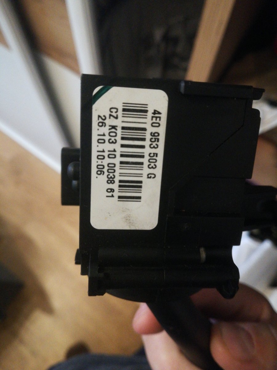

MARCIN607 Opublikowano 5 Sierpnia 2020 Opublikowano 5 Sierpnia 2020 Siema Mordeczki. Z czego to będzie?
MaTeo85 Opublikowano 5 Sierpnia 2020 Opublikowano 5 Sierpnia 2020 58 minut temu, MARCIN607 napisał: Siema Mordeczki. Z czego to będzie?
MARCIN607 Opublikowano 5 Sierpnia 2020 Opublikowano 5 Sierpnia 2020 4 godziny temu, MaTeo85 napisał: Podejdzie do b7?
