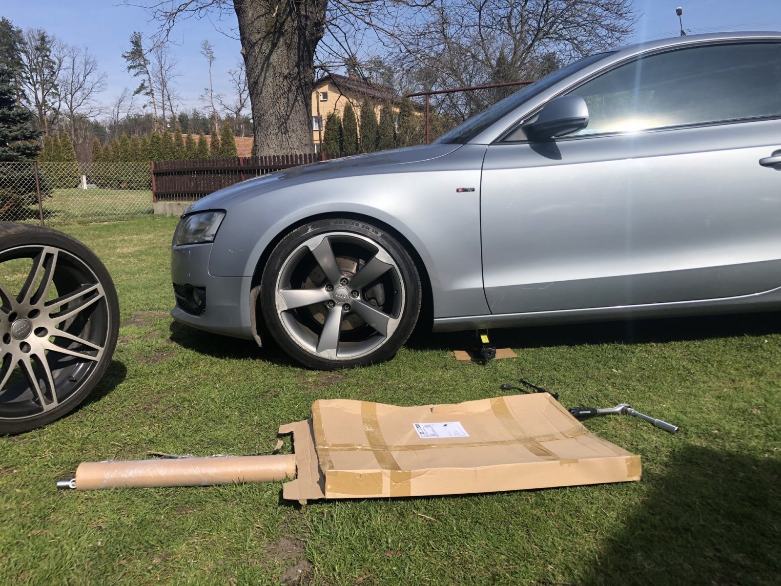

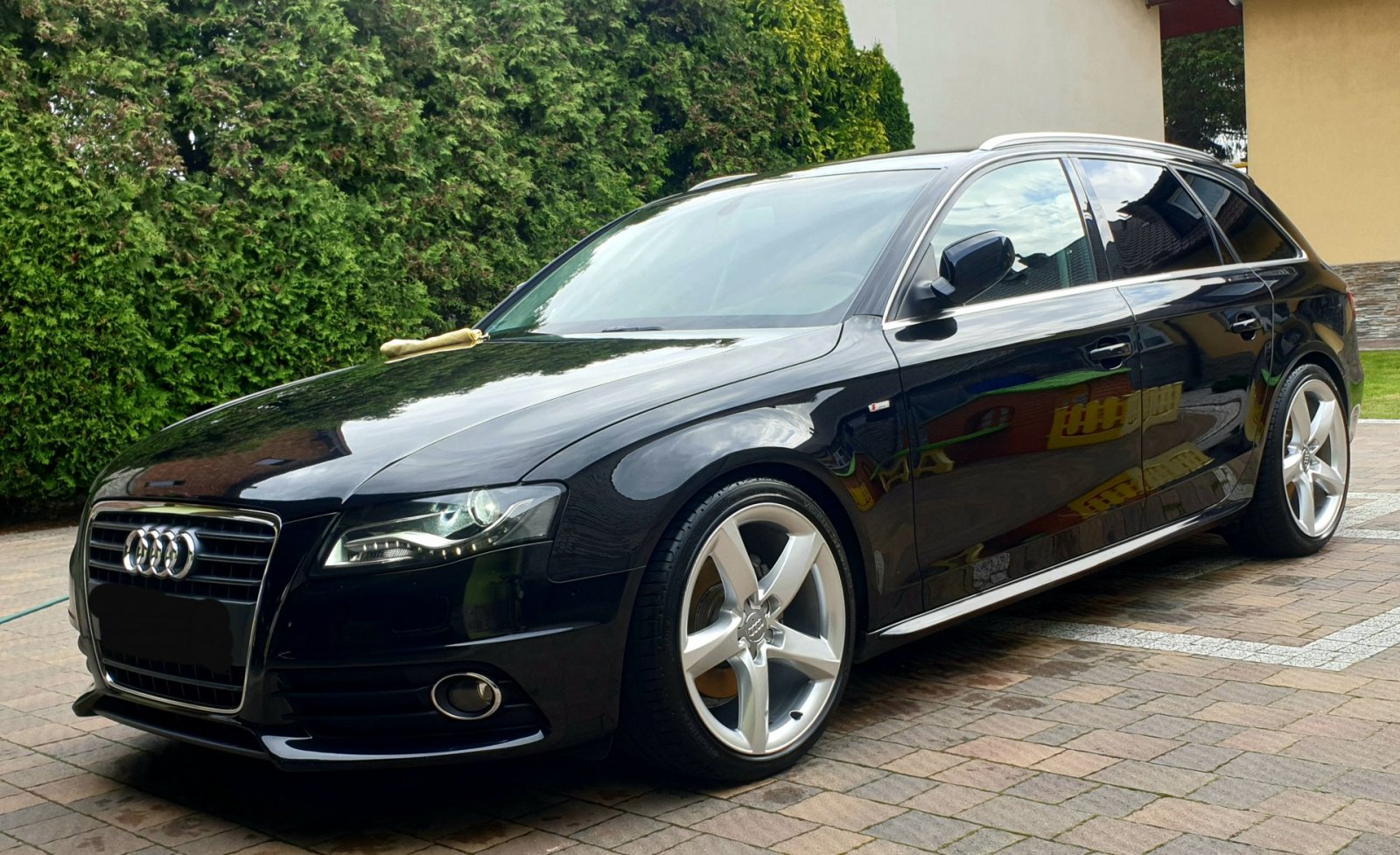

Panowie jaka opona do rotora 9jx19 et33 na zawiasie 1BE? Czytałem żeby założyć 245/35/19, czy może 255/35/19? Będzie to jakoś wyglądać czy trzeba zmieniać springi żeby siadło jak należy?

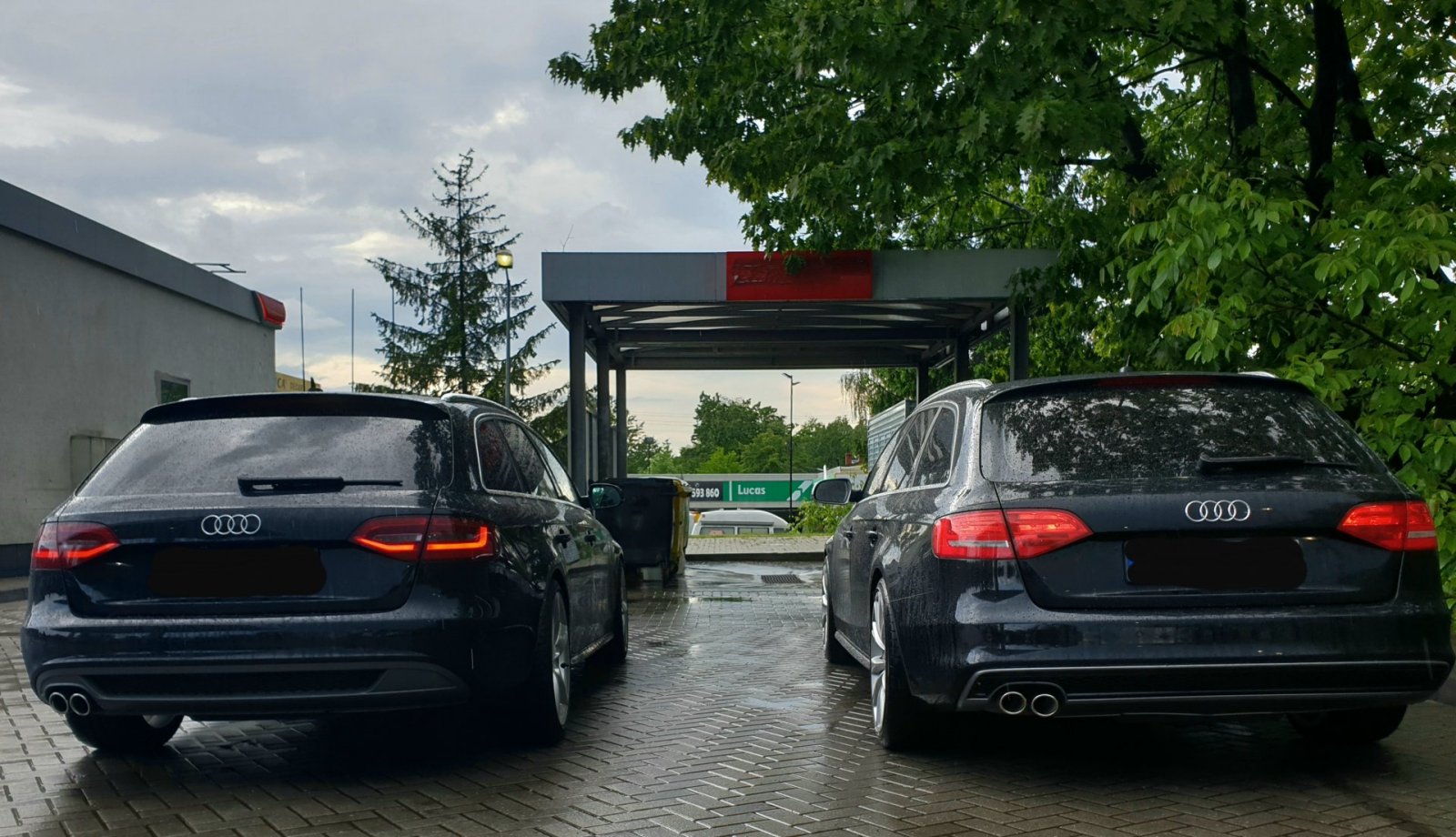

Felgi et33 9j na 2.3.4 zdj opona 245/35 zawias 1bE
na rotorze 255/35 zawias prokit
na a5 tez rotor z 255/35 zawias h&r
bierz 245/35
gdybys chciał więcej zdjęć daj znać
Edytowane przez WydRos
W obu autach te same parametry kół 9J et 33 i gumy 245/35. Po lewej zawias 1BA + Eibach Pro Kit, po prawej 1BE.
1 godzinę temu, KoJ@K napisał:
Petarda!
Dzięki Panowie. Biore gumiaki 245/35, założę i zobaczymy jak to bedzie wyglądać jak będzie duża japa to pewnie wpadną i springi.

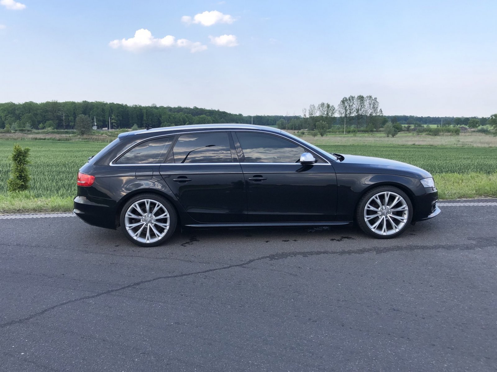

ET30 przy feldze 8J x18 i oponie 225/45 z przodu nie będzie przycierać ??? z tyłu powinno być chyba OK
Będzie duża japa na 1be. Miałem u siebie, ładuj pro kit - 35 /-30 lub h&r - 40/-40.
Tam jeszcze koło zapasowe możesz dołożyć. Ze spokojem nie będzie nic przycierac. Na 8.5j et29 i oponie 235 jest na równo. Tutaj nie masz co myśleć nawet :)
Dzięki tak myślałem ale upewnić się nie zaszkodzi? śruby zostają  czy nowe dłuższe?
