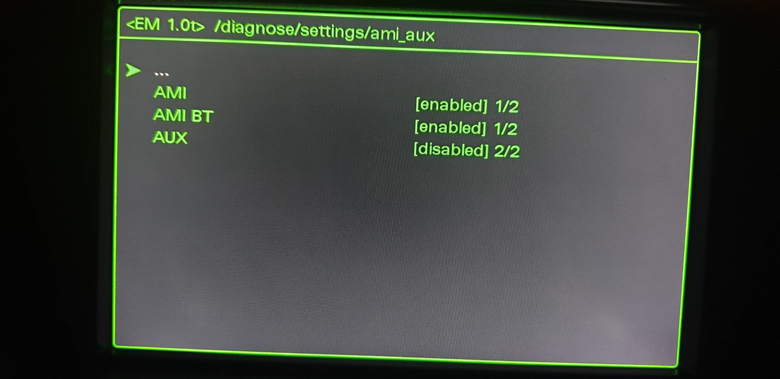

WydRos Opublikowano 2 Listopada 2020 Opublikowano 2 Listopada 2020 10 minut temu, tomi790 napisał: Ktoś wie i mógłby podpowiedzieć jak dokonać i na jakie kodowania (najprawdopodobniej zielonego menu) aby odłączyć Aux a aktywować AMI? Pacjent polift z 3g+ Wejdź w zielone menu/diagnose/settings/ami_aux i tam wszytsko na tacy

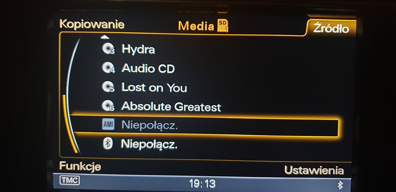

tomi790 Opublikowano 2 Listopada 2020 Opublikowano 2 Listopada 2020 (edytowane) Wlazłem w zielone, odblokowałem ami, zablokowałem aux, zrestartowałem mmi i dalej nie wykrywa pendrive'a Jedyne co, to jest możliwość ładowania telefonu z ami. Ktoś ma jakiś pomysł? Grzegorzu @wrclagunapomożesz Edytowane 3 Listopada 2020 przez tomi790
tomi790 Opublikowano 3 Listopada 2020 Opublikowano 3 Listopada 2020 Sytuacja jest dziwna. Sprawdziłem kabel ami/usb u kolegi w Q5 (2010 rok, MMI 3G) i dwa pendrivy (fat32, 8gb i 32gb) - ami czyta i jeden i drugi bez problemu. Zrobiłem to samo u siebie i okazuje się, że z tym 8gb nie ma problemu i ami go odczytuje. Z tym drugim 32gb jest problem i nie jest w stanie go odczytać i pokazuje brak podłaczenia

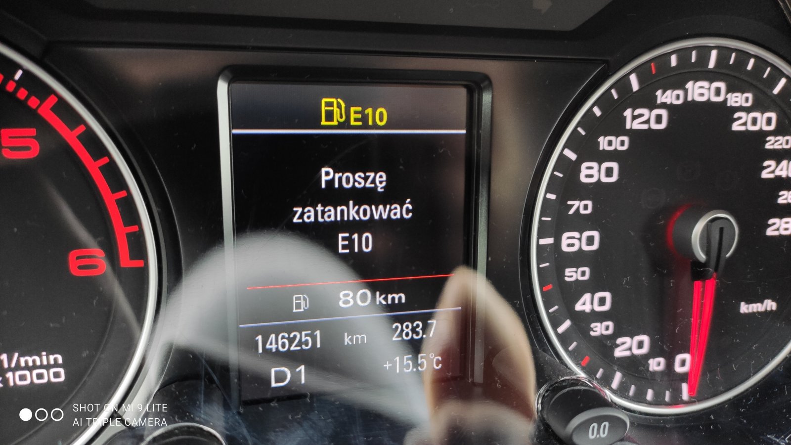

inhosik Opublikowano 3 Listopada 2020 Opublikowano 3 Listopada 2020 W poliftowym liczniku i mmi 3g+ w dieslu jak zmienić komunikat rezerwy na ropę? Pokazuje aby dolać benzynę, w długim kodowaniu licznika nic nie znalazłem

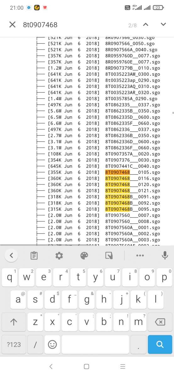

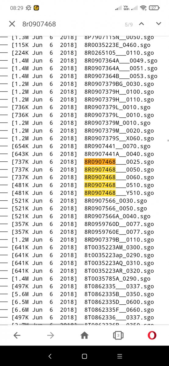

inhosik Opublikowano 6 Listopada 2020 Opublikowano 6 Listopada 2020 (edytowane) A tak z ciekawości, można w przedlift gatka 8t0 odisem wrzucić soft z poliftowego 8r0? Różnią sie one tylko softem czy sprzętowo? W moim 8T0907468T jest soft 0105, w erwin najnowszy jest 0121 tylko softy nie mają oznaczeń literowych, podejdzie najnowszy 0121 do tego z literą T? Do 8r0 najnowszy jest 0510 i też softy są bez liter Edytowane 6 Listopada 2020 przez inhosik
