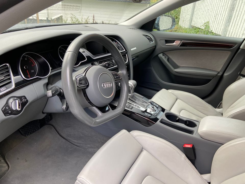

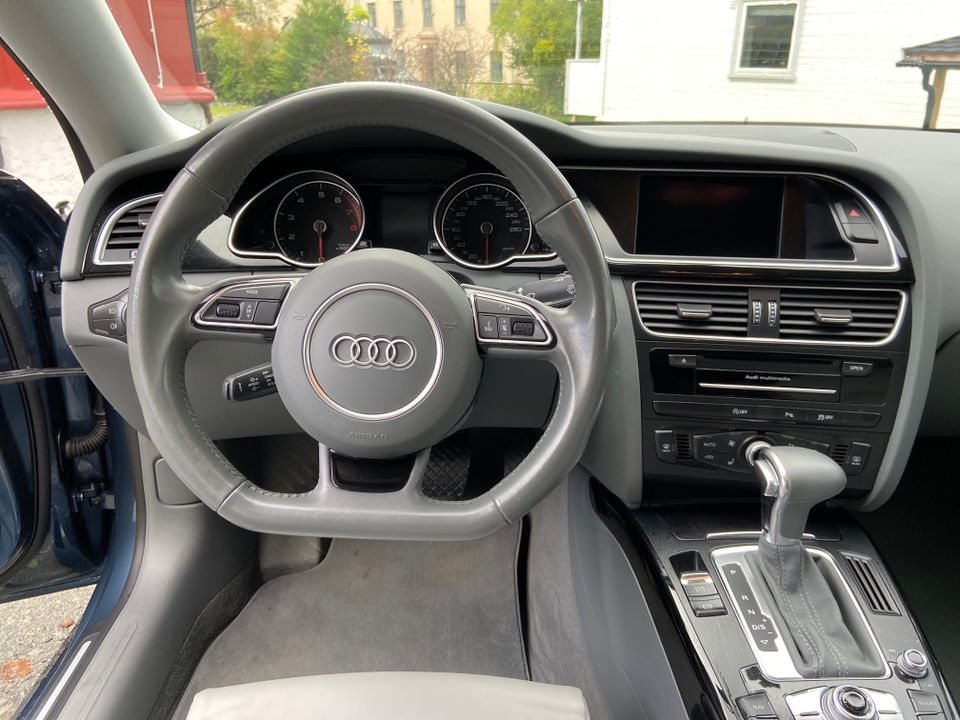

Norbas Opublikowano 6 Kwietnia 2021 Opublikowano 6 Kwietnia 2021 W dniu 5.04.2021 o 15:27, luk330 napisał(a): panowie, od X czasu szukam do siebie kierownicy z okrągłą poduszką jak w poliftach, teraz zmotywowałem się jeszcze bardziej bo niechcący zadrapałem kierownicę dość mocno ostrym narzędziem więc żeby zachować zdrowie psychiczne to chciałbym to ogarnąć. Problem w tym, że mam wnętrze szare, kierownica w kolorze Szary Achat i z tego co patrzę to w poliftach a5 był kolor stalowo szary, tak jak w A7 i A6. Czy ma ktoś real fotkę wnętrza a5 albo a6 czy a7 w kolorze szarym, szarą kierownicą z okrągłą poduszką żebym mógł sobie porównać jak mocno on się różni od mojego szarego achat? Rozwiń Takie ?
