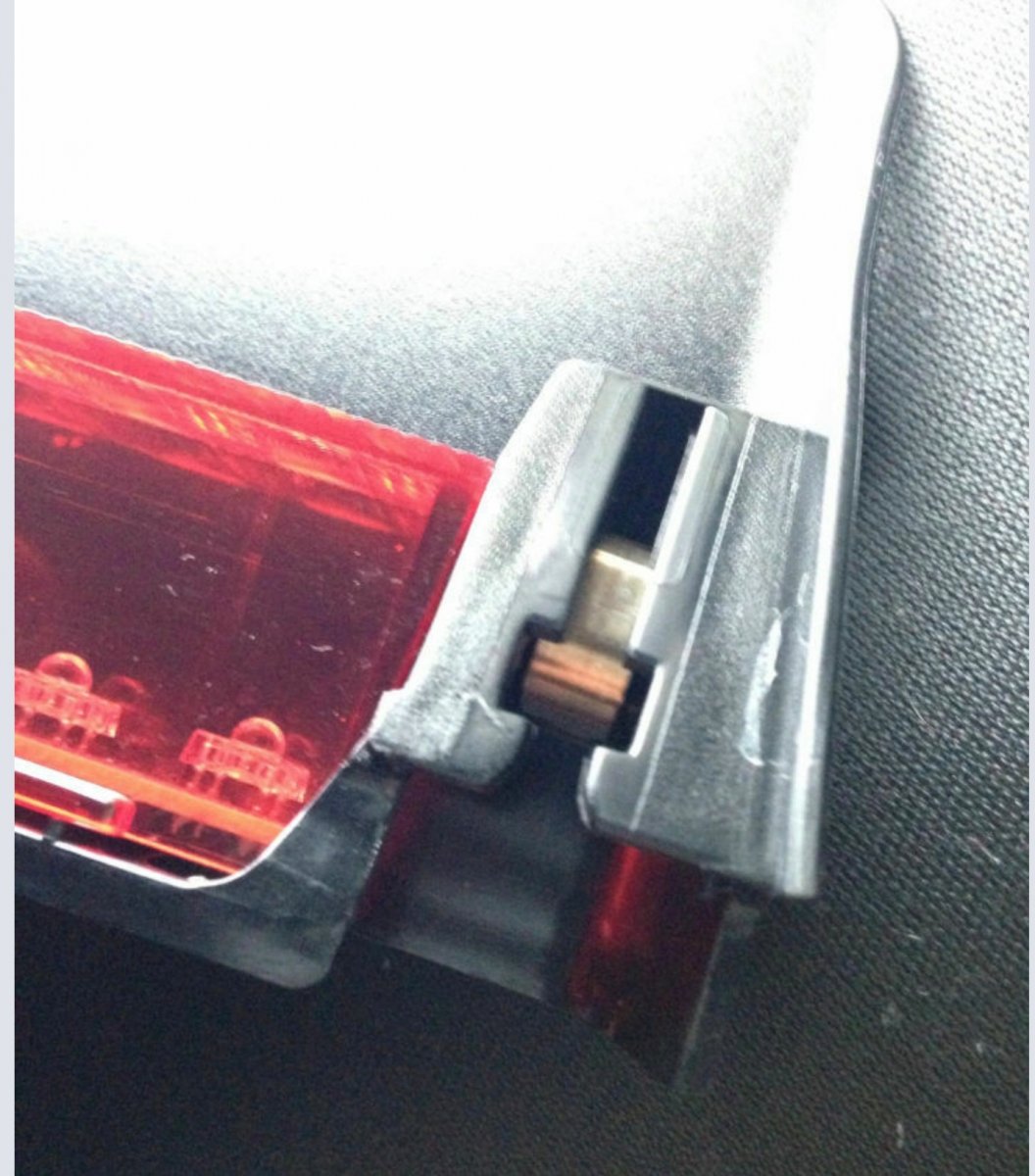

6 minut temu, NelsonPL napisał:
Szkoda że nie ma gdzieś na necie filmu z dokładnym montażem nakładek i światła stopu. Jest tylko demontaż...
Wszystko w odwrotnej kolejności :wink:
Fotki światła stopu.
Odcięgnij podsufitkę lekko w dół i dopiero wpychaj światło. Ta podsufitka musi wejść na ten kołnierz na lobudowie lampy.

Przy świetle stopu te blaszki są w dobrym położeniu? (zdjęcia powyżej)
Czy muszą być inaczej w momencie wkładania do prowadnic na szybie?
Edytowane przez NelsonPL
Tak powinno wyglądać.
