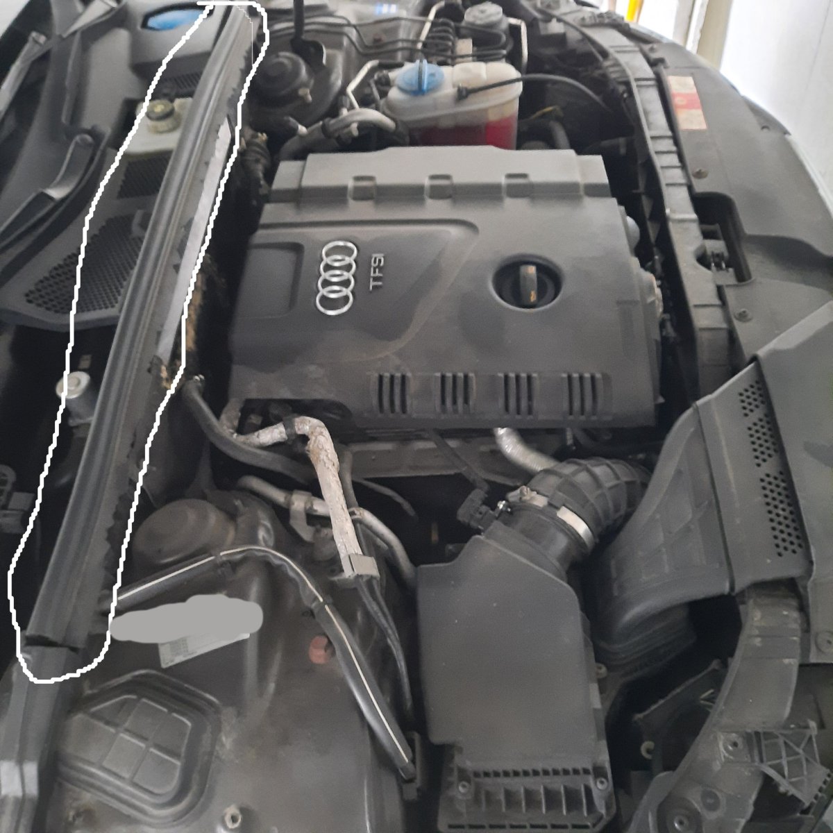

Tak , ta uszczelka jest wymienialna . To jest uszczelka komory silnika nr. 8T0 823 723 A
Jakbyś sobie ją ściągnął to pod spodem masz numer .
Ty tak kupiłeś to auto ?  Pytam bo jeśli teraz Ci się to robi to znaczy że zamieszkał w Twojej ślicznotce jakiś gryzoń i powinieneś coś z tym zrobić .
A można prosić jeszcze numer katalogowy tej osłony? (foto)
To jest tzw. osłona ściany grodziowej , nie wiem dokładnie jaki ma nr , ale po VIN- nie podadzą Ci w ASO .
Trzeba dopytać , ale wydaje mi się że ten „filc" sam nie występował , tylko z taką blachą co jest z tyłu , ale tak jak piszę - nie jestem pewny .
Sama wymiana tego nie jest taka prosta bo jak widzisz przechodzą tam rurki do nagrzewnicy , trzeba pospuszczać płyny . Jest trochę pracy :wink:
I rurki od klimy chyba też.
Odp:
A możecie powiedzieć jak ściągnąć tą uszczelkę? Czy sam sobie poradzę z jej wymianą?
Mile widziany opis wymiany tej uszczelki.
Mam zamiar zrobić porządek pod maską Audi. :cygaro:
Chodzi mi o to żeby to co na zdjęciu było nowe a nie takie poobgryzane.
Jakiś Niemiecki gryzoń chyba kiedyś nieźle zaszalał.:shock3:
Edytowane przez NelsonPL
Ciągniesz ją w górę i sama schodzi. U  dołu po środku ma nacięcie, którym wciśnięta jest na rant ściany grodziowej i plaskikowej osłony podszybia.
Czyli jest taka, że to co na fotce zaznaczone to będzie nowe? Dobrze rozumiem?
Zejdzie całość?
A sam montaż, wystarczy wyczyścić miejsce i nałożyć nową?
3 x tak.
2 minuty temu, Muskel1 napisał:
3 x tak.
Czyli prosta sprawa. Dzięki :thumbup1:
Ogarnę to. :cygaro:

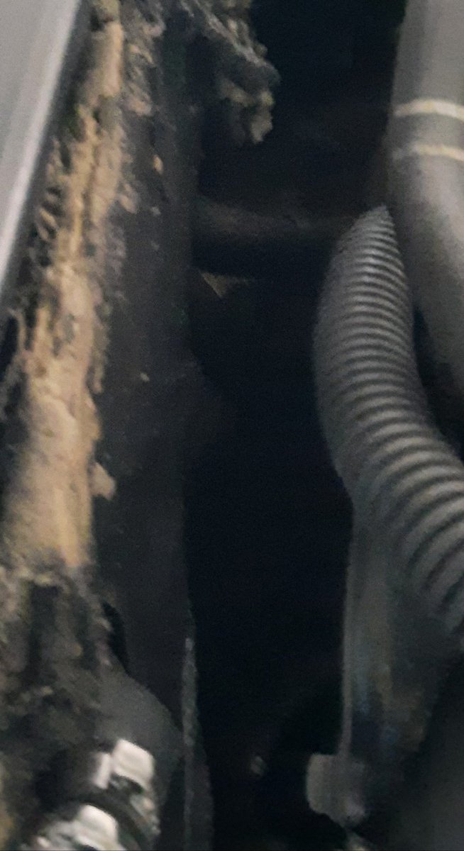

Dwa pytania:
1--Jak to ściągnąć? Nadal mam z tym problem. Czy należy coś odkręcać przed zdjęciem? Dziś próbowałem, ale boje się, by coś nie uszkodzić. Mile widziany dokładny opis co i jak.(foto 1) :eusathink:

Według mnie brakuje rynienki do odprowadzania wody przy filtrze kabinowym. Uszczelkę zwyczajnie ciągniesz do góry.
Tam fragment  osłony został zdjęty, by zrobić zdjęcie tej kratki.
Pytanie czy pod tą kratką coś ma być? Tam bezpośrednio pod kratką nic nie mam.:eusathink: I dlaczego wężyk jeden jest owinięty takim złotkiem? Czemu to ma służyć?:eusathink:
Nic pod tą kratką nie brakuje. Jest to kanał powietrzny prowadzący do dmuchawy i wnętrza pojazdu. Po drodze w środku kabiny pod schowkiem znajduje sié filtr kabinowy. Ta kratka zapobiega wpadaniu większych przedmiotów jak np  liście do kanału dmuchawy. Po prawej stronie kratki (ten wypust) to czujnik jakości powietrza, stosowany w pojazdach z trójstrefową klimatyzacją. Jeżeli czujnik ten wykryje w zasysanym powietrzu szkodliwe składniki to przełącza klimatyzacje na obieg wewnętrzny. Po to aby nie dostały się one do środka pojazdu.
Uszczelkę ciągnij śmiało w górę, nie da się tam nic zepsuć.
