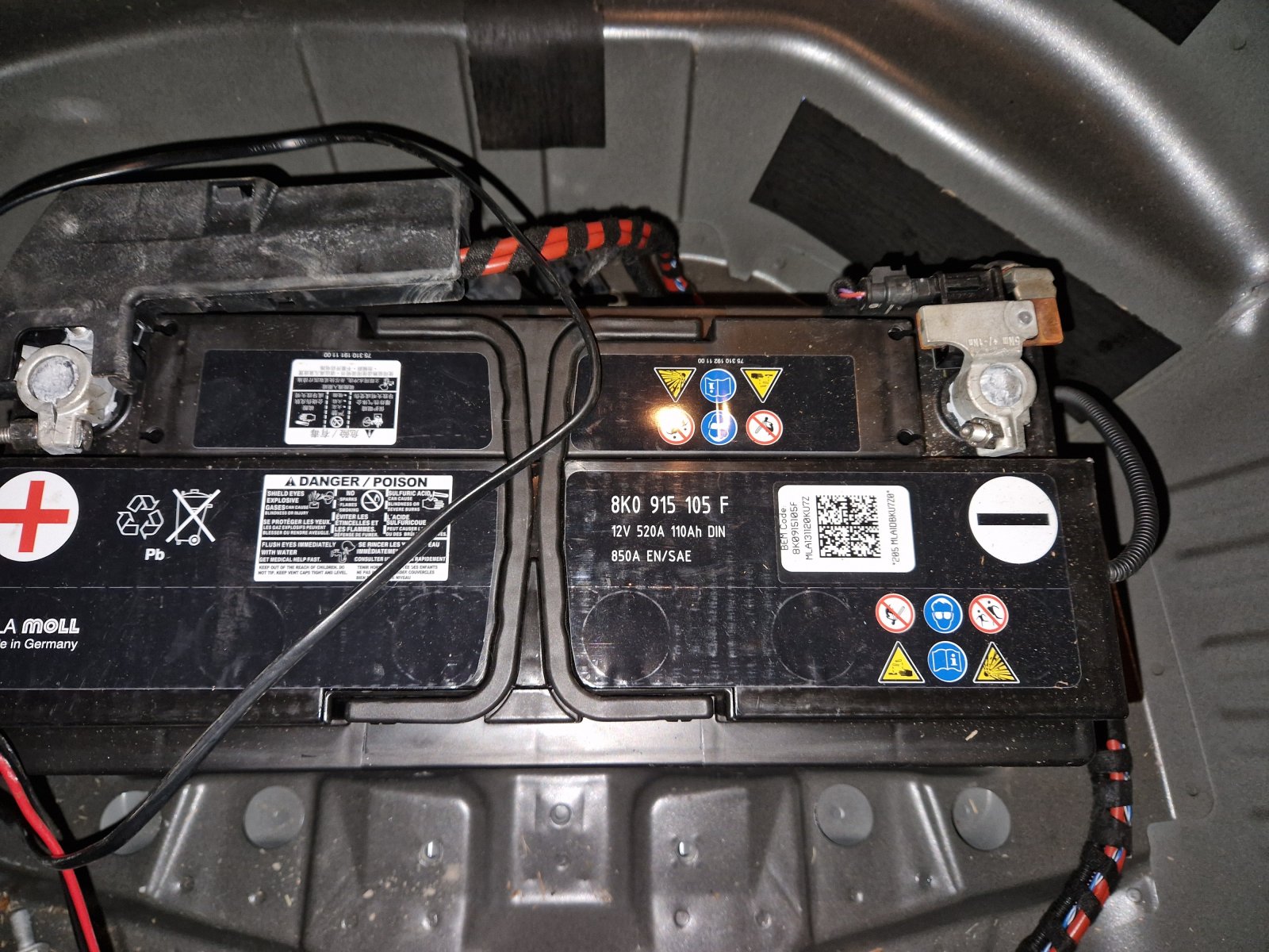

Okej coś pomyślę , ale tam takie aku duże siedzi że wątpię żeby ktoś takie miał
W każdym sklepie motoryzacyjnym dostaniesz.
Jaka pojemność i prąd rozruchowy?
Nie wiem szczerze jak mam to czytać ?
Pojemność 110 Ah, prąd rozruchowy 850 A wg. normy EN lub 520 A wg. normy DIN
masz OE nr: 8K0 915 105 F
wg niego kupisz to co potrzebujesz

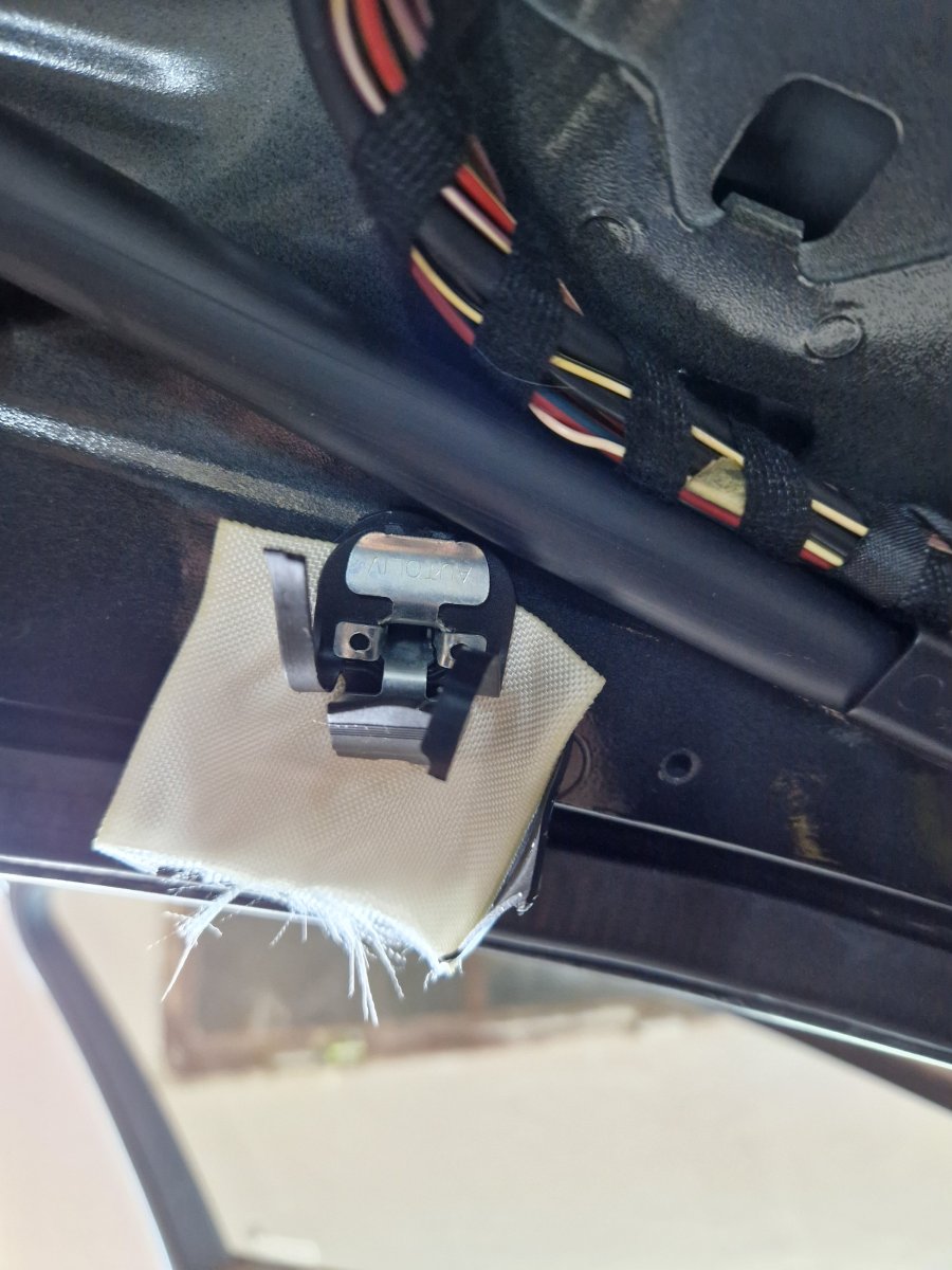

Ktoś wie może gdzie dostanę takie pierdolniki do kurtyny ? w etce nie ma
Też mam problem z tym całym TPMS
Ciśnienie sprawdzone.
Na szczęście jestem już umówiony na wymianę wahaczy, to przy okazji sprawdzą to na komputerze, czy nie ma jakiś błędów. Wkurzające to, bo wtedy nie działa system AutoHold:cygaro:
Edytowane przez NelsonPL
Nie ma w ETCE bo to przychodzi  z kurtyna od dostawcy.
Edytowane przez Sensor77
jak by ktoś pytał to od seata pasują spinki do kurtyny wyglądają inaczej ale wchodzą bez problemu.

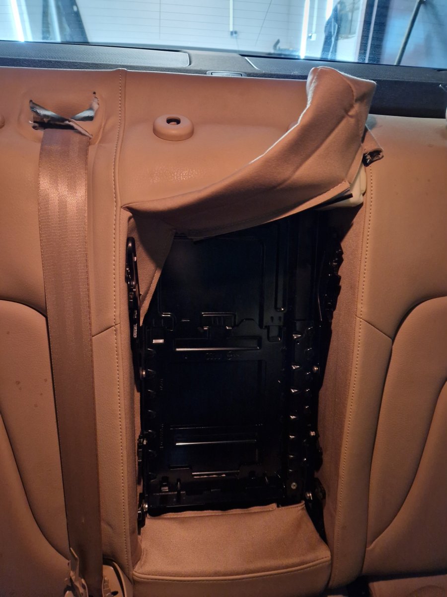

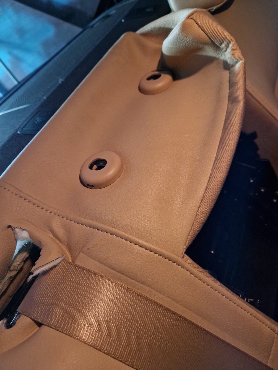

a tak btw. rozbierał ktoś tylną kanapę tam gdzie pas środkowy jest jak się do niego dostać bo jest wystrzelony a muszę go stamtąd wyjąć
Wyjmij sobie oparcie z auta i zdemontuj podłokietnik następnie z tyłu na krawędziach zacznij podważać wyjmakiem albo płaskim śrubokrętem. Materiał jest zakończony plastikiem nie za mocno pracuj z wyjmakiem żeby nie powyginać stelaża oparcia. Zacznij z miejsca po zdemontowaniu podłokietnika tam materiał trzyma się na zaczepach . Jak coś to pisz.
PS: mam taki pas na zbyciu.

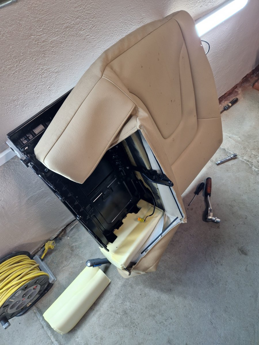

A te zaślepki jak zdjąć i ten plastik co się składa kanapę coś tam już rozkminiłem ale nie chce urwać tych pierdolników.
A pasy mam beżowe i takie chcę zostawić
Wyjmij siebie kanapę będzie łatwiej. Zdejmij najpierw poszycie od strony podłokietnika następnie dół i drógi bok. Następnie odchyl gąbke wtedy bedziesz widział mocowania zaglowkow- musisz nacisnąć plastikowe zabezpieczenie i wyciągnąć do góry. Powodzenia.
Dobra wyjąłem. Dzięki
