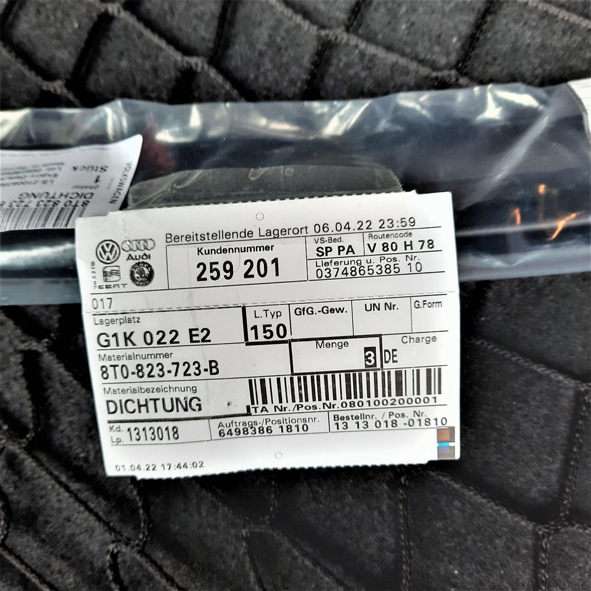

W dniu 5.04.2022 o 08:59, mariusz36 napisał:
Tak , ta uszczelka jest wymienialna . To jest uszczelka komory silnika nr. 8T0 823 723 A .
Zaktualizuj sobie dane. :cygaro:
Numer uszczelki to: 8T0 823 723 B  :)
Właśnie byłem w ASO i zamówiłem.
Jutro do odebrania.:dance2:

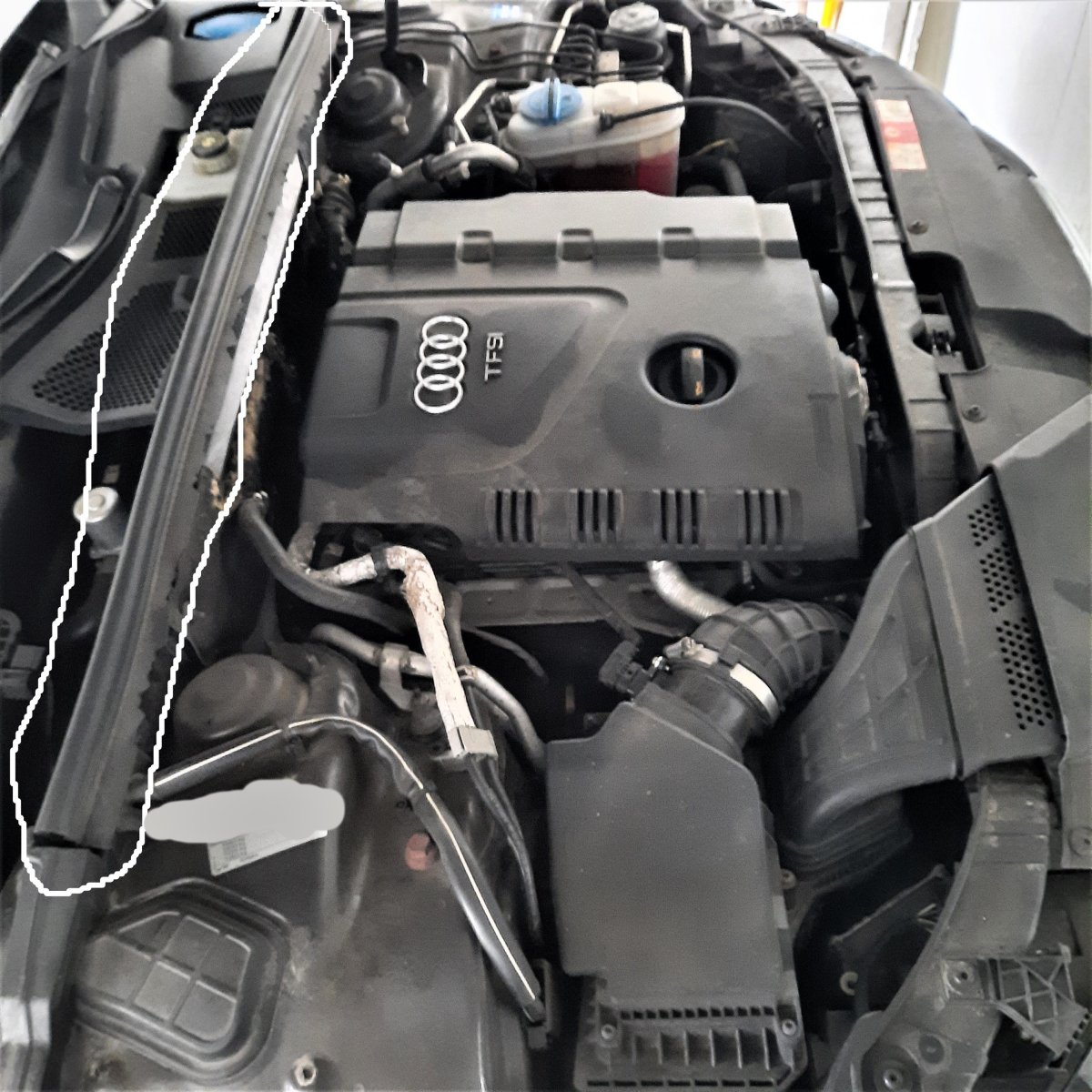

Pytanie:
Pewnie to dla was banalnie proste,  ale ja wole zapytać. :hi:
Wymieniam tą uszczelkę komory silnika. (foto)
Moje pytanie czy tylko należy ściągnąć starą i założyć nową, czy radzicie jeszcze coś z tą uszczelką zrobić przed założeniem itp:cygaro:
Wiem że to banalne pytanie, ale chce to zrobić tak jak należy. :)
Z góry dzięki za odpowiedź. :hi:
Edytowane przez NelsonPL
Nic nie musisz. Możesz po całej długości uszczeliki psiknąć w nacięcie, które wchodzi na krawędź ściany grodziowej, psiknąć sprayem silikonowym aby łatwiej ją można było nałożyć. Normalnie bez także wejdzie ale po psiknięciu jest  łatwiej.
