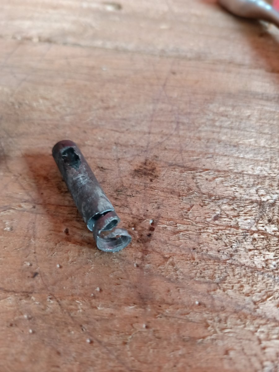

Właśnie o tej śrubie myślałem. U siebie w byłej B8 musiałem całą zwrotnicę wymieniać bo ułamali górny ząbek przy próbie wyciągania tej śruby.
Wczoraj wyciągałem je z dwóch stron w B7 :kwasny:
Na gorąco?
Godzinę temu, pelonek1 napisał:
Ze zwrotnicy też?
z górnego mocowania
33 minuty temu, Muskel1 napisał:
Na gorąco?
Na gorącą to nie ale część była wiercona wiertłem 8 mm, także było tylko ciepło bez szkód dla aluminium. Tak wyglądały resztki śrub po wyjęciu.
A to wyglądają dokładnie tak samo jak kiedyś  moje w B6 ?
