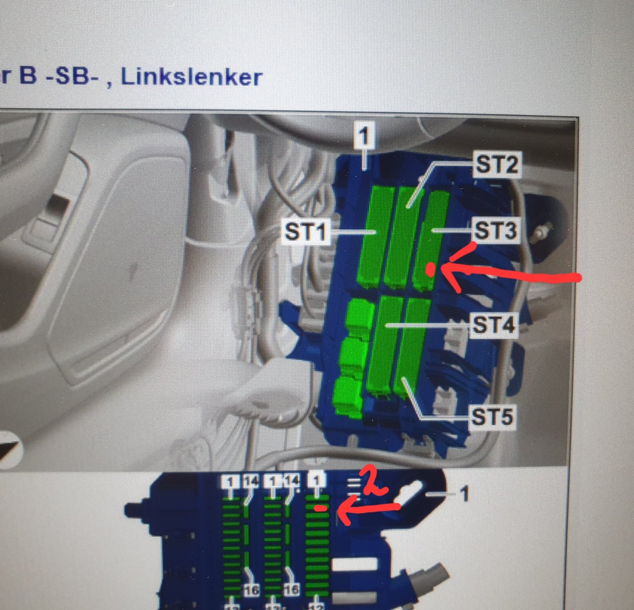

Potrzebuję info może Muskel podpowie gdzie jest bezpiecznik od wycieraczek bo nie chodzą, Q5 80A 2018r lub B9 będzie chyba podobnie.
Pod nogami, ramka ST3 czarna, bezpiecznik nr. 2 od góry.

11 godzin temu, Hohe napisał:
https://autobezpieczniki.pl/audi-q5-fy-2018-2020-skrzynka-bezpiecznikow/
Wygląda na to, że pod nogami jest skrzynka z bezpiecznikiem m.in. wycieraczki.
Wielkie dzięki :hi:
