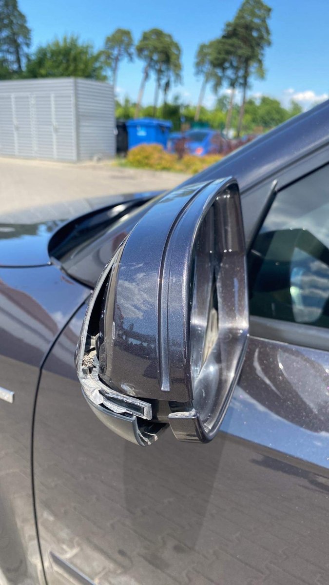

Mam prośbę, czy ktoś z etki podałby mi numer seryjny kierunkowskazu i obudowy lusterka dolnej i górnej , Aso nie podaje bez faktury….
5E113873-E3A6-4179-85C4-08535A6BEFC9.thumb.jpeg.a43e56ab4e7a97e521fc6a87c0ac91a5.jpegz a3 8P rocznik 06.2011r ? Potrzebowałbym , narazie nie chce rozbierać bo auto jeździ

Kierunek >> 2010 8K0949101A
2011>>  8K0949101C
Górna obudowa >> 2010 8T0857527D
2011>> 8F0857527
Dolna obudowa >>2010 4F0858523A 01C
>> 2011  8P0858523 01C

:friends: Dzięki !

Jest jeszcze uszczelka z pianki (pozycja 27).
AUDI.7ZAP.COM
Innen-/Aussenspiegel<br/>D - MJ 2011>> Audi A3/S3/Sportb./Lim./qu (A3) 2013 jahr Audi EUROPA...
