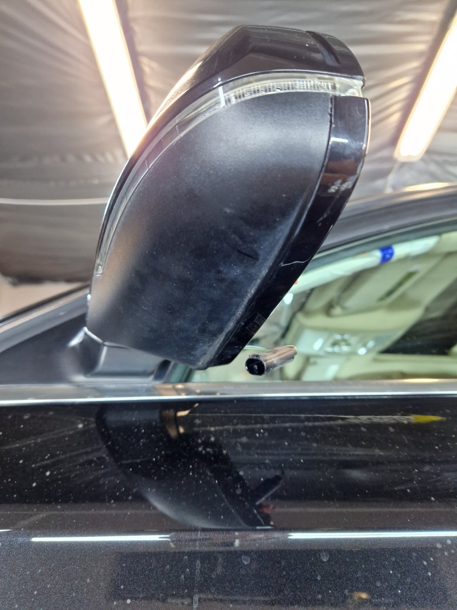

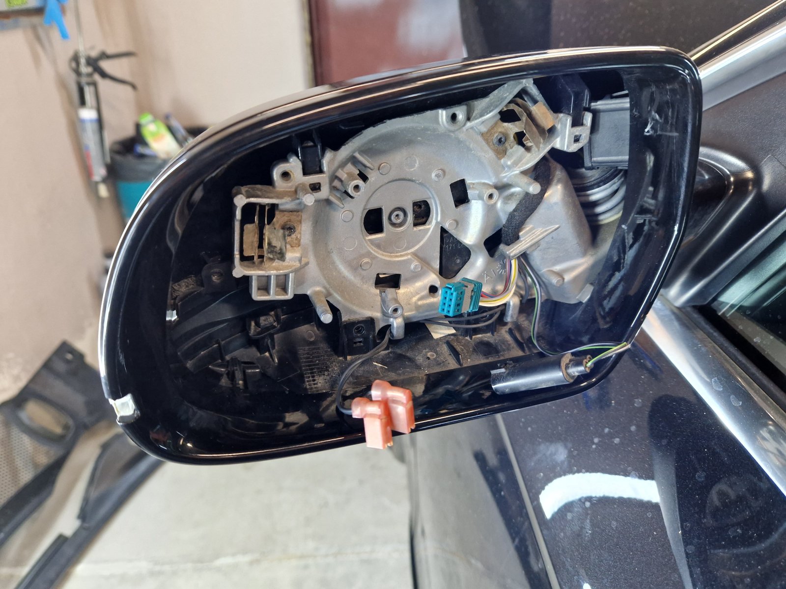

Jak mam wyjąć ten kierunkowskaz stąd bo mnie po*ebie zaraz ? rozumiem że trzeba zdjąć ten plastik z drugiej fotki ale za uja nie chce zejść a śrubki odkręcone są
Wyjąłem, ale powiem wam że nie jest wcale tak łatwo jak na tym filmiku ?
