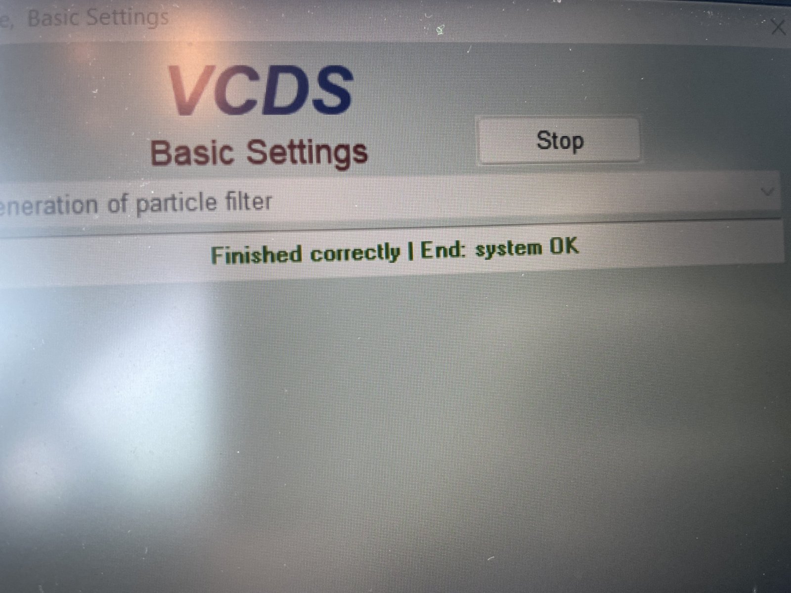

Samochód dziś poinformował mnie o problemie z dpf, kontrolka świec żarowych zaczęła migać i stracił moc. Wykonałem procedurę wypalania filtra z pozytywnym wynikiem, jednak problem pozostał.

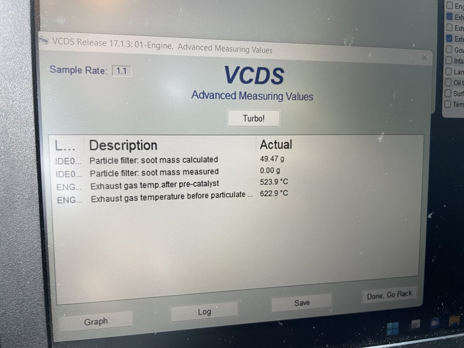

Pokaż wartość popiołu olejowego nie sadzy. Czyli Oil ash.
Nagromadzenie 47 g sadzy jest też zbyt wielkie. Jeździsz krótkie odcinki?
W 2.0 tdi powinien zacząć regenerację po przekroczeniu 23-26g z tego co pamiętam (23,5 g chyba).

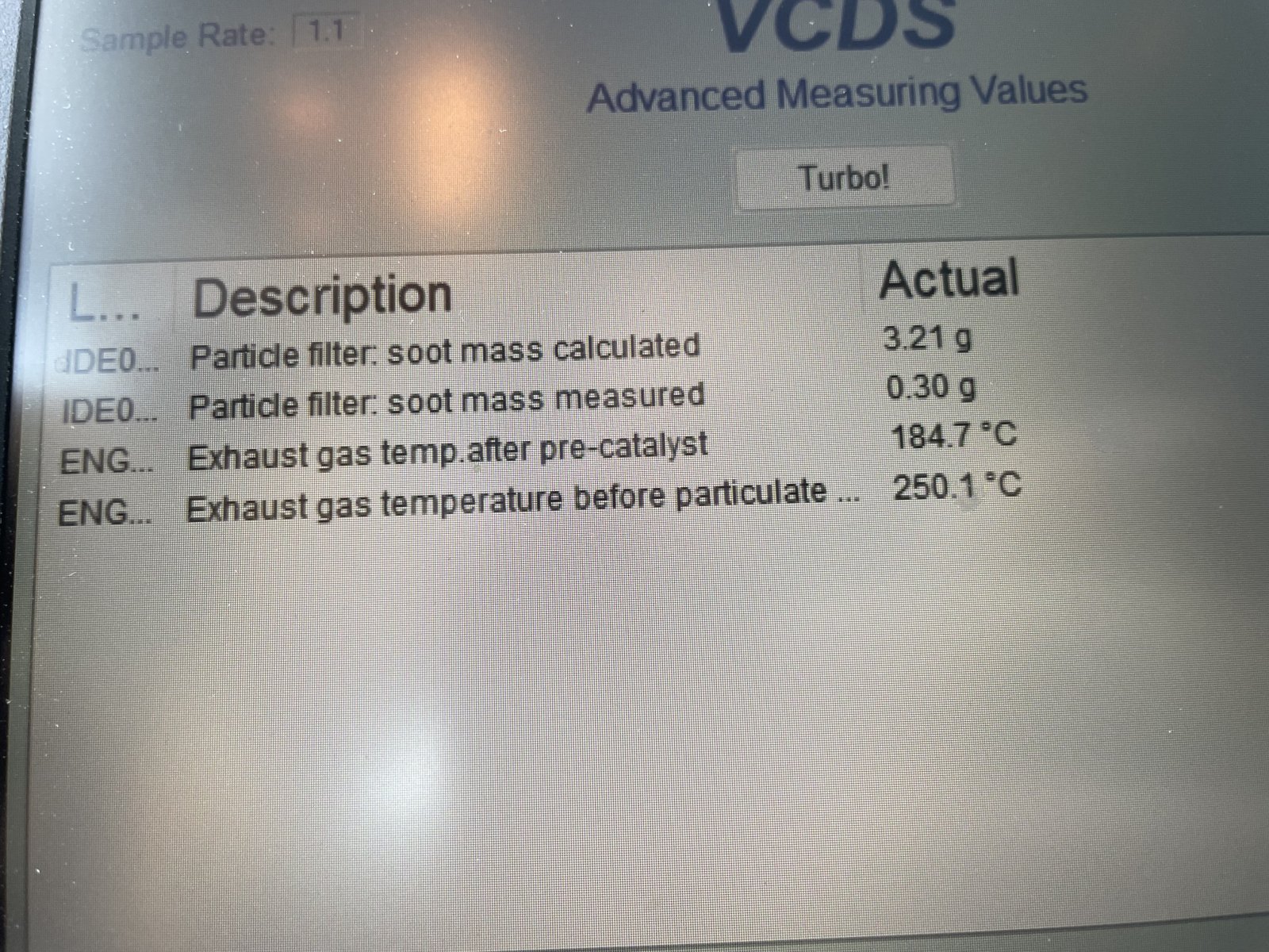

Masz wyzerowaną ilość popiołu olejowego, dlaczego? Kto wyzerował? Zdjęcie na wolnych obrotach?
Zdjęcie robione na wolnych obrotach. Jedyne co robiłem, to wypalanie filtra.

Dlaczego wykasowałeś wartość popiołu?
Ja do teraz nie wiedziałem, co to jest, więc tym bardziej nic nie kasowałem :co:
Wartość popiołu ( oil ash volume ) masz 0,00 l. Tak mają nowe auta albo auta po wymianie/czyszczeniu dpf. Jaki masz przebieg?
