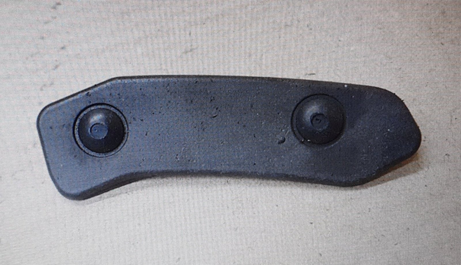

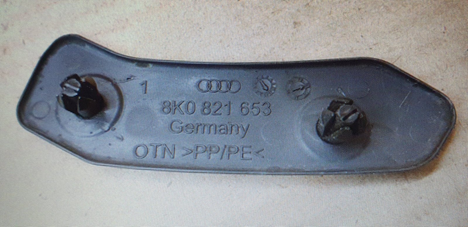

Czy mógłby mi ktoś sprawdzić jak jest mocowany do błotnika ten plasticzek:
ALLEGRO.PL

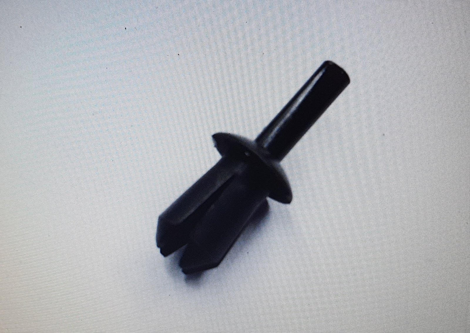

Czy to są jakieś kołki rozprężne? Gorąca prośba o numer części.
Na kołkach rozporowych N 0385012
Dzięki!
