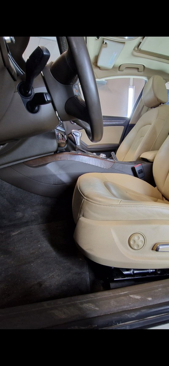

Panowie co powiecie, bo mam wnętrze w kolorze moor braun wiadomo kierownica jest w kolorze brązowym a potrzebuję poduchy kierownicy, znalazłem jedną jedyną poduchę do tej kiery ale jest to kierownica 4 ramienna czyli dziadkowa, fajnie było by kupić trójramienną w kolorze brąz ale można sobie tylko pomarzyć , mogę też kupić czarną trójramienną ale nie chce zepsuć wyglądu wnętrza.
Jak myślicie ?
Zmieniaj na czarna ;) jaki masz kolor osłony manetek ? Jak czarny to tymbradziej czarna kiera nic nie zepsuje. Jak masz brąz to do wymiany osłona i będzie lux ?
Osłona manetek jest brązowa ale za to same manetki są czarne ? znalazłem kierownicę trójramienną w kolorze brąz z A6 C7 tylko nie ma do niej poduszki ?‍♂️
Zmieniaj osłonę i kiere i będziesz zadowolony ;)
