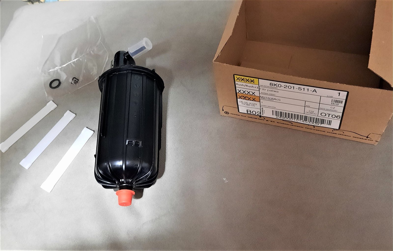

Dwa pytania: :cygaro:
1 Czy w mojej B8 faktycznie jest filtr paliwa pod tylną kanapą?:eusathink:
Dziś zakupiłem nowy filtr paliwa w ASO (zdjęcie)
2. Jak to wymienić? Idzie to ogarnąć samemu czy lepiej w serwisie?:eusathink:
Mile widziany dokładny opis wymiany.:cygaro:
Filtr paliwa jest zintegrowany z pompą paliwa pod tylną kanapą. Musisz wyciągać pompę paliwa aby go wymienić. Oddaj lepiej do warsztatu.
Dzięki. Jednak oddam do warsztatu. Z paliwem nie ma żartów. Lepiej niech to zrobią fachowcy.:cygaro: W baku już rezerwa by było bezpieczniej podczas pracy.

A pod maską nie ma już B8 filtra?
W B8 pod maską jest filtr powietrza i filtr oleju. Filtr kabinowy jest pod schowkiem od strony pasażera. Filtr paliwa jest pod tylną kanapą od strony wlewu paliwa zintegrowany z pompą paliwa. :cygaro:

Według tego tematu, masz jeszcze jeden filtr :
Mylisz się. W moim Audi nie ma takiego filtra jak piszesz. Pytałem  o to w ASO.
Nie każdy model Audi tak ma. Jedne modele mają pod samochodem inne zintegrowane z pompą paliwa. Nie ma dwóch filtrów paliwa w aucie.
Tylko silniki diesla mają filtr w progu:wink:
  • Lubię to 1
Ja miałem pompe paliwa z 2.0 tfsi na stole i żadnego filtra tam nie widziałem a tymbardziej takiego jak kupiłeś w aso
  • wow 1
Obejrzyj sobie powyższy filmek.
