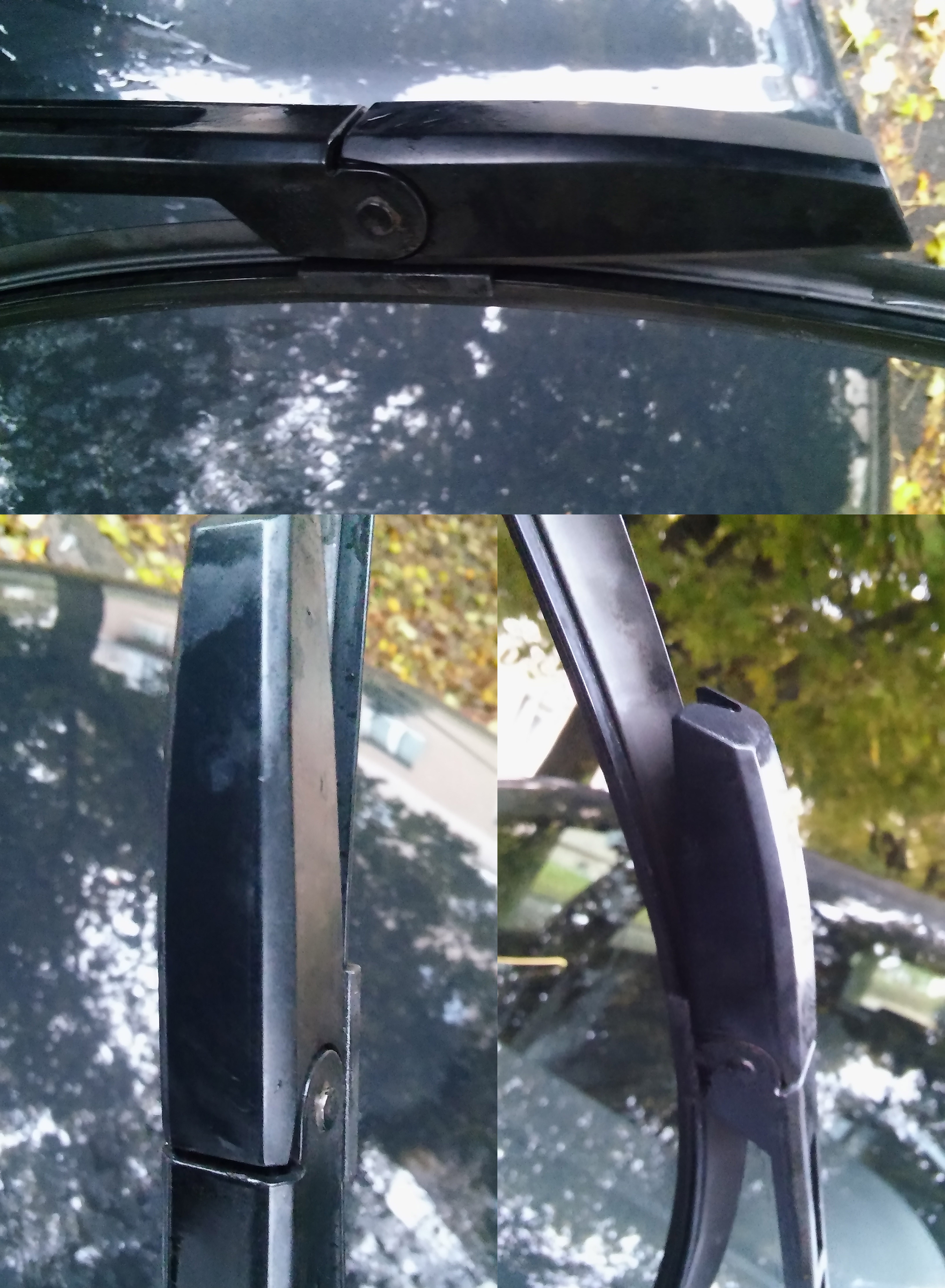

Chyba jednak zbyt szybko się cieszyłem bo mam zupełnie co innego zamontowanego :/ Plus jest taki że udało się to jakoś wyregulować i piór zbierają znowu w miarę ok
Pytanie - co mogę do tego kupić?
Edytowane przez 3r4
To ramiona b7 aero.Więc masz do wyboru Valeo, Bosch, lub ori aso SWF.
Są też podróbki podobne do Bosch ale nie polecam.
Te możesz przetestować bo zwykle robią super ale do audi nie miałem jeszcze okazji.

Dostane wycieraczki banany do tych ramin jesli mam taki adapter.
